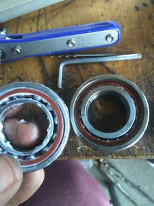

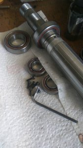

https://youtu.be/kmhxxf_DJSw
пробный снял. после замены подшипников - приехал мертвый - не заню как его везли, но приехал с разбитыми подшипниками, выломанными винтами М3 (они держат опорную шайбу на которую опираются передние подшипники). в общем с приключениями. Пришлось все перешлифовывать - все шайбы проставочные что между подшипниками, но их в любом случае нужно было чтоб натяг сделать, и все плоскости сопрягаемые. По режимам - 1800 подача 8 глубина 2 ширина.
0-02-04-af2d4bdcfe914ca7626b5a0c12e6c0317f411b21fc0c564ef4c87d93aa30f665_1c6d91a30894c1.jpg (8362 просмотра) <a class='original' href='./download/file.php?id=138824&sid=b4b746df0aad08ba3ccc60a7d28b783d&mode=view' target=_blank>Загрузить оригинал (106.14 КБ)</a>
перед сборкой (8362 просмотра) <a class='original' href='./download/file.php?id=138825&sid=b4b746df0aad08ba3ccc60a7d28b783d&mode=view' target=_blank>Загрузить оригинал (84.62 КБ)</a>
перед сборкой
новые убитые подшипники справа и новые перед установкой слева, натяг подбирал потом перешлифовал проставочные кольца (8362 просмотра) <a class='original' href='./download/file.php?id=138826&sid=b4b746df0aad08ba3ccc60a7d28b783d&mode=view' target=_blank>Загрузить оригинал (142.45 КБ)</a>
