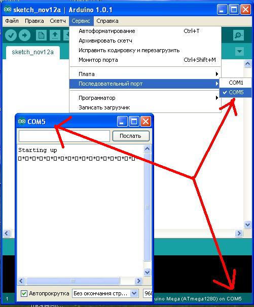

Твой переходник сделан скорее всего на FT232 эта же микруха стоит в Ардуино. Ардуино с компом работает не по USB, а по СОМ (RS232). Зачем тебе еще один переходник если все это стоит в ардуино?

aftaev писал(а):Твой переходник сделан скорее всего на FT232 эта же микруха стоит в Ардуино. Ардуино с компом работает не по USB, а по СОМ (RS232). Зачем тебе еще один переходник если все это стоит в ардуино?
Где-то читал, что ардуину напрямую к ком цеплять нельзя, спалишь ардуину!
Что предлогаешь?
Дорогу осилит идущий!
Re: ЧПУ пульты
Тима писал(а):Где-то читал, что ардуину напрямую к ком цеплять нельзя, спалишь ардуину!
1. А как ты тогда прошивку заливаешь?
2. RS232 и TTL малость не совместимы для этого ставят микруху Max232
Re: ЧПУ пульты
Тима ардуино работает по СОМ порту несмотря на то что суется в USB в моем случае это виртуальный СОМ5
Ардуино.JPG (2232 просмотра) <a class='original' href='./download/file.php?id=9244&sid=a0ac5413d815383bad855ac7a4145147&mode=view' target=_blank>Загрузить оригинал (53.75 КБ)</a>

Re: ЧПУ пульты
Сообщение Тима »
Я это знаю. Просто опасаюсь спалить ардуину. Сейчас гуглю как можно подключиться к ком напрямую, пока результатов нет.

Re: ЧПУ пульты
Тима у тебя Ардуино подключена уже к компу к СОМ не к USB что тебе еще нужно? Ну купи преобразователь уровня МАХ232 и получишь ТОЧНО ТАКОЕ ЖЕ соединение! Только еще нужно будет чтоб в компе был СОМ и преобразователю тащить питание прийдется.
Re: ЧПУ пульты
Сними экран c Ардуины и посмотри что за микруха стоит у тебя прям возле USB. Там должна стоять ST232 вот схема http://www.google.ru/imgres?imgurl=http ... CCkQ9QEwAg
Re: ЧПУ пульты
Тима вот смотри воткнул свою Ардуины с моей прошивкой. Ардуина воткнута в USB как обычно, Винда его видит как СОМ5.
Запускаю терминал в винде он есть в стандарных и то что у меня выводится на принтер сейчас выдается в терминал. Так как Винда видит его как СОМ порт. Терминал не может работать с USB
