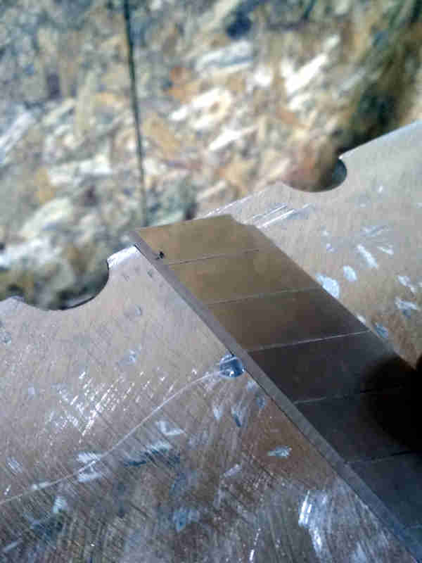

Лезвием канцелярского ножа удаляем торчащие излишки
4.jpg (3755 просмотров) <a class='original' href='./download/file.php?id=137669&sid=d2959a29b783426068a25776bda005de&mode=view' target=_blank>Загрузить оригинал (29.64 КБ)</a>

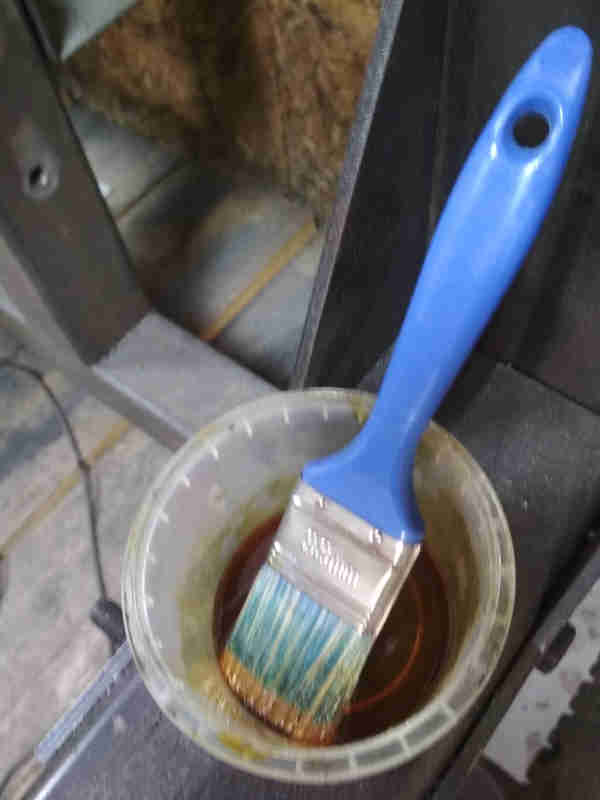

Замешиваем эпоксидную смолу с добавлением 5-10% ацетона:
7.jpg (3753 просмотра) <a class='original' href='./download/file.php?id=137671&sid=d2959a29b783426068a25776bda005de&mode=view' target=_blank>Загрузить оригинал (26.97 КБ)</a>
И грунтуем площадку. Механическое сцепление смолы с металлом тем лучше, чем она жиже.
Кисточка нужна покачественнее, чтобы волосья не лезли.
8.jpg (3753 просмотра) <a class='original' href='./download/file.php?id=137672&sid=d2959a29b783426068a25776bda005de&mode=view' target=_blank>Загрузить оригинал (38.79 КБ)</a>
