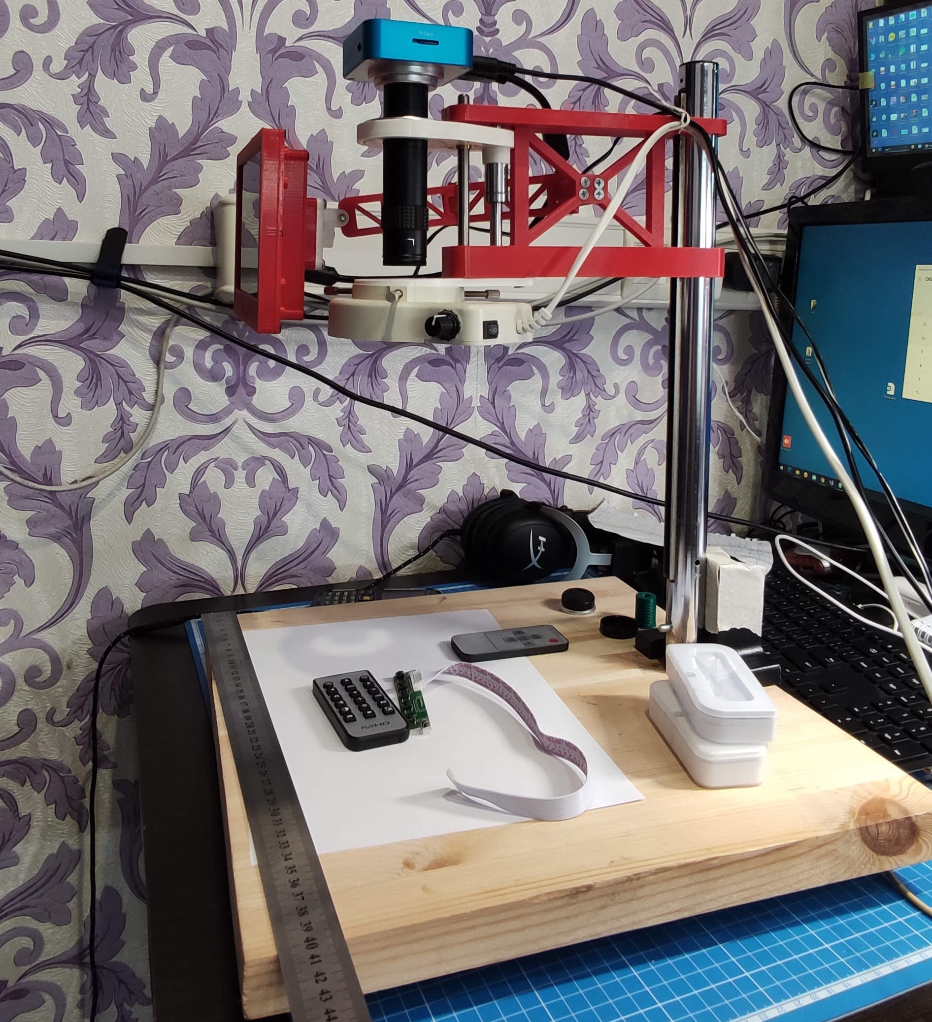

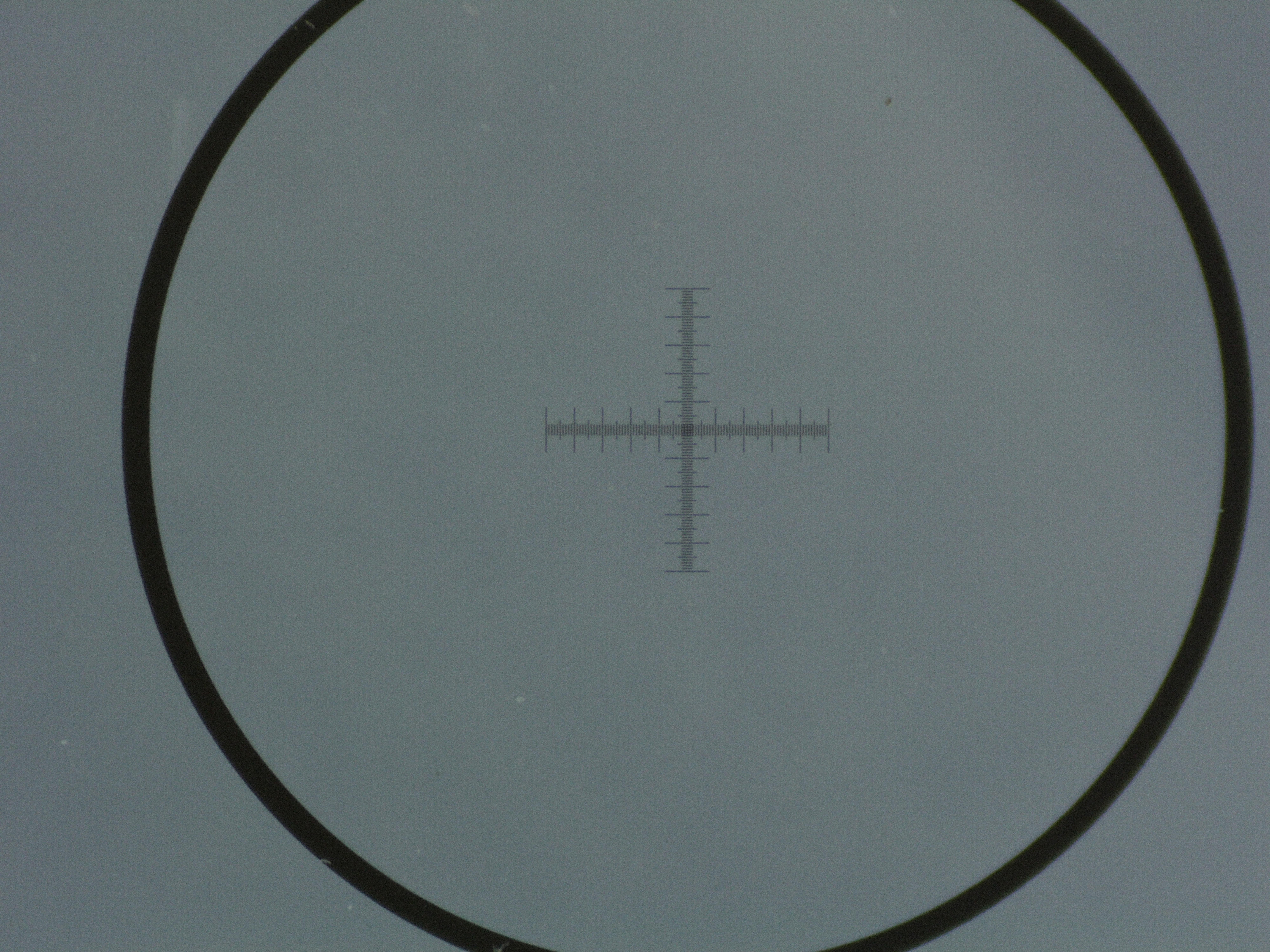

Закончил очередной проект "Микроскоп для работы с электроникой" а то платы становятся всё меньше, да и я начинаю переходить к изготовлению плат небольшого размера, и глаза уже не позволяют легко паять очень мелкие детали, в итоге получилась вот такая конструкция:
IMG_20211207_203248.jpg (8739 просмотров) <a class='original' href='./download/file.php?id=200267&sid=23c8dbc4de266fcfe02217148c2035f0&mode=view' target=_blank>Загрузить оригинал (1.11 МБ)</a>
Фокусное расстояние от 100 до 300 мм, в экране всё очень быстро показывается, задержек вообще не заметно, кому интересно файлы проекта доступны тут: https://selenur.ru/?page_id=1661 как и вся информация, для повторения, или доработки под себя.

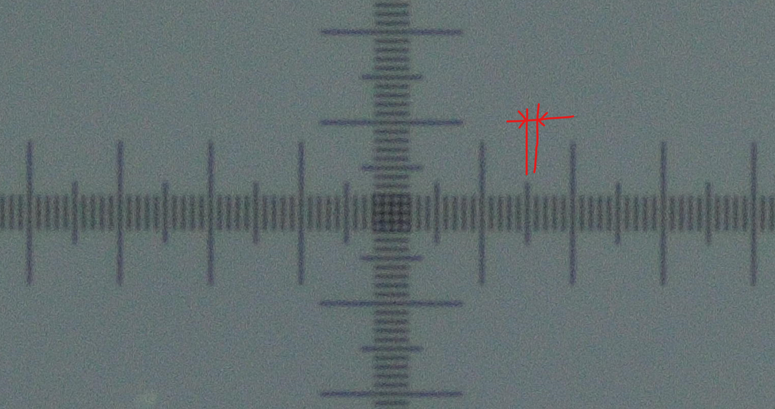

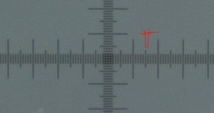

А вот оно-же с масштабом 100%, между рисками 0.01мм:
Снимок экрана 2021-12-08 003335.png (8739 просмотров) <a class='original' href='./download/file.php?id=200269&sid=23c8dbc4de266fcfe02217148c2035f0&mode=view' target=_blank>Загрузить оригинал (1.58 МБ)</a>

selenur писал(а): ↑ Фокусное расстояние от 100 до 300 мм
подскажи, что за труба с таким фокусным?
Фото в режиме максимального увеличения? Если уменьшить расстояние до приближаемого объекта, увеличение еще возрастет? Насколько максимум?
Пользую WD100, тоже с камерой, но у них фокус 10-15см. Иногда неудобно.
ps. приладил к штативу от лампы :)
Re: Мои увлечения, и прочие штуки :-)
uralpt писал(а): ↑08 дек 2021, 07:40
Вот тут: https://selenur.ru/?page_id=1661 есть ссылка на оптику, данная оптика при фокусе 50 мм даёт увеличение х200 при фокусном расстоянии 500 мм около х1, у меня конструкция ближе 100 мм. не опускается, а так да можно ещё немного увеличить, но комфортно мне работать с чём-либо при фокусном расстоянии не менее 200 мм.

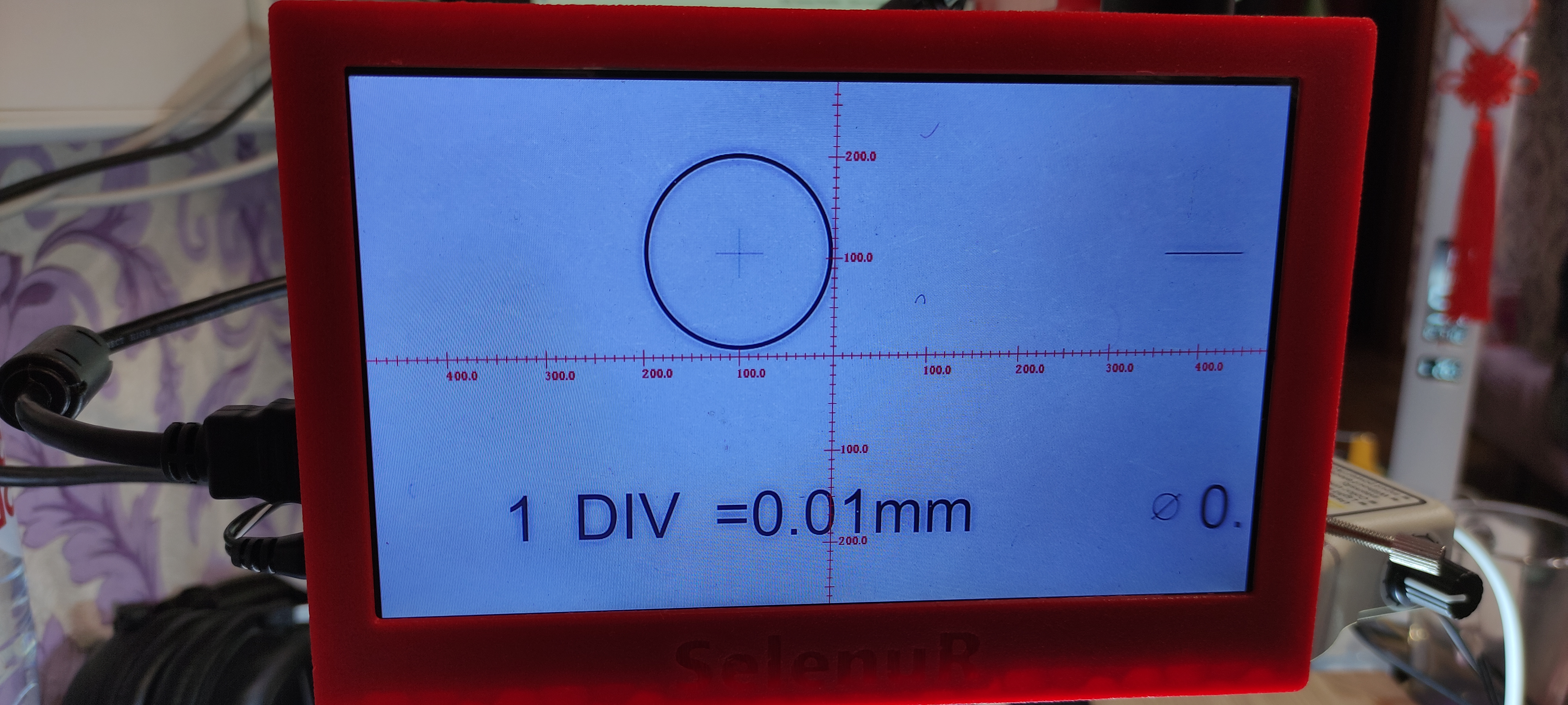

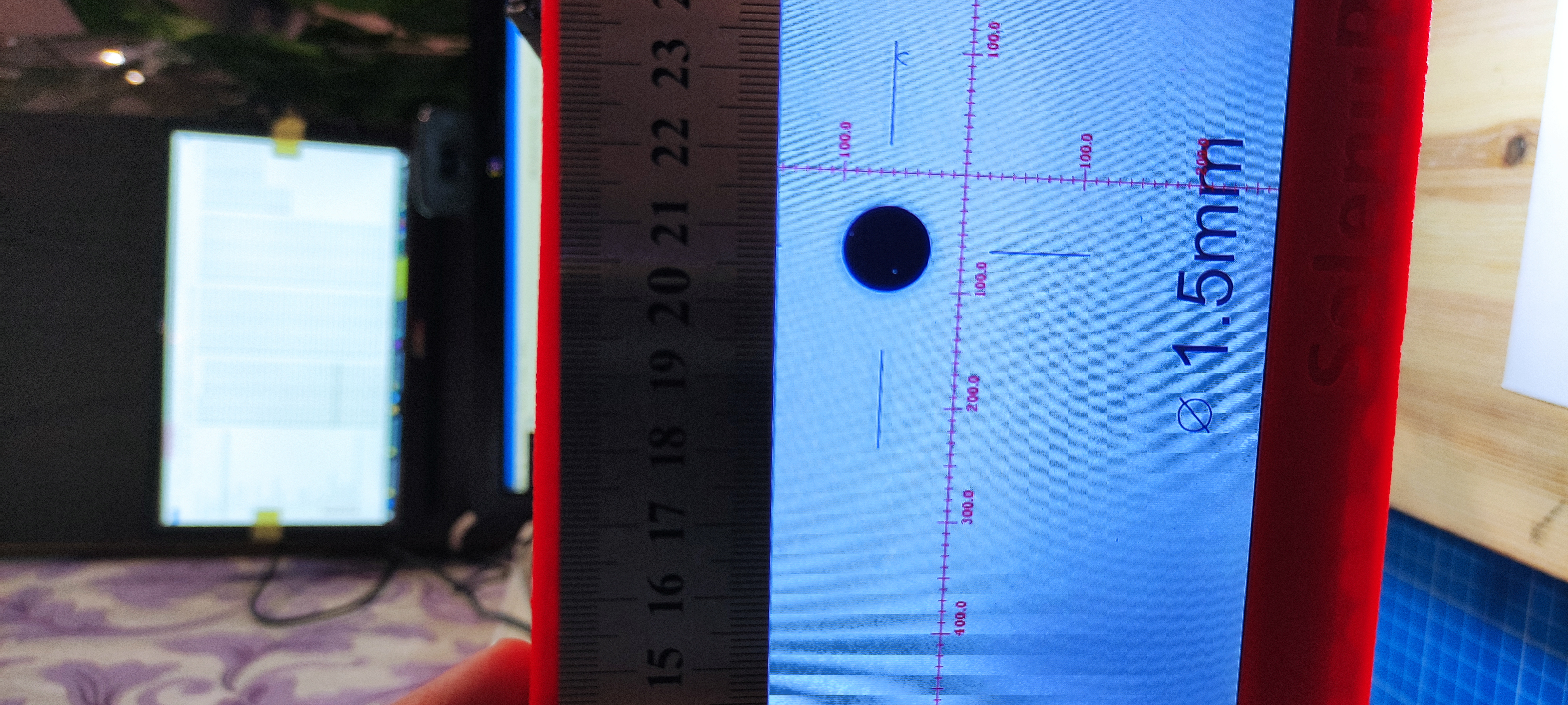

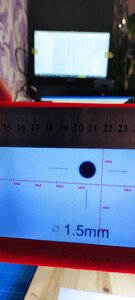

А подскажите, пожалуйста, без подключения микроскопа к компу какие-нибудь измерения доступны? Или по большому счёту просто "гляделка" получается?
kfmut писал(а): ↑08 дек 2021, 18:10 А подскажите, пожалуйста, без подключения микроскопа к компу какие-нибудь измерения доступны? Или по большому счёту просто "гляделка" получается?
В автономном режиме можно выводить шкалу, но её разрешение жестко привязано к самому экрану, и менять особо нельзя:
IMG_20211207_185419.jpg (8617 просмотров) <a class='original' href='./download/file.php?id=200286&sid=23c8dbc4de266fcfe02217148c2035f0&mode=view' target=_blank>Загрузить оригинал (4.77 МБ)</a>
IMG_20211207_185617.jpg (8617 просмотров) <a class='original' href='./download/file.php?id=200287&sid=23c8dbc4de266fcfe02217148c2035f0&mode=view' target=_blank>Загрузить оригинал (5.37 МБ)</a>
