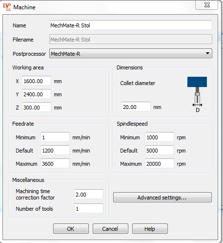

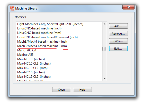

Вчера посмотрел, хотел настроить под ось вращения, но в списке станков не нашел мач2-3 с ротор осью.Собственно весь интерес именно из- за поворотки.

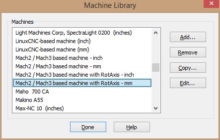

Юрий 333 писал(а): но в списке станков не нашел мач2-3 с ротор осью
Нужно было скопировать постпроцессор Mach3/Mach4 based machine - mm оставить те оси которые нужны, обозвать как то и сохранить. Потом выбрать станок Mach3/Mach4 based machine - mm скопировать, настроить под свой станок и 4 ось, обозвать как то и сохранить. Потом как загружаешь модель под надписью Machine to be used: выбрать свой станок тот который настраивал и обзывал. На Ютубе Desk Proto. Настройка. Поворотная ось.

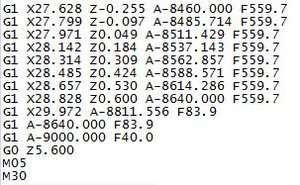

Добрый вечер! Николай не могли бы вы помочь в настройке поворотки в ДП. Под Арткам я ее настроил, но там проблема с разверткой модели.
Второй раз пытаюсь разобраться с ДП. Все как по видео Олега Нартова по настройке. но по оси Х вращение не на полный обортот, а на угол примерно 30гр. и с очень маленькой скоростью. у меня станок под упр. А11Е. скорость задаю 2400мм. мин. а вращает 100мм в мин. По Y скорость 2400 как и заданно. Пока не могу понять в какую сторону копать.
Юрий.
Сообщения: 5886
Re: Вышел DeskProto 7.0
В сторону расчета угловой-путевой скорости. Где-то надо задать диаметр.
Если у вас в 4ю ось закрепить цилиндр 10мм и сделать один оборот в минуту, какая будет скорость по поверхности цилиндра ?
А если 100мм ?
При этом как был 1 оборот в минуту, так и остался.
В управляющей программе могут быть соответствующие настройки.
Юрий 333
Сообщения: 34
Зарегистрирован: 23 фев 2017, 19:50
Настоящее имя: Юрий Сергеевич
Откуда: Гусь-Хрустальный
Сообщение Юрий 333 »
В Арткаме при настройке поворотки вводится поправочный коэфицент. а в ДП такого параметра нет. Поворотка полный оборот делает за 150.6мм( если перевести в линию).

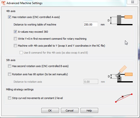

baroque
Сообщения: 36
Зарегистрирован: 22 май 2016, 14:00
Сообщение baroque »
Юрий 333 писал(а):но в списке станков не нашел мач2-3 с ротор осью
так вот же:
dp.JPG (22933 просмотра) <a class='original' href='./download/file.php?id=134524&sid=c046bba9797f415d52ede0819c2f3be7&mode=view' target=_blank>Загрузить оригинал (33.95 КБ)</a>

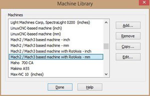

2018-03-13_21-02-.png (22924 просмотра) <a class='original' href='./download/file.php?id=134525&sid=c046bba9797f415d52ede0819c2f3be7&mode=view' target=_blank>Загрузить оригинал (39.35 КБ)</a>
В версии 6.1 такая строка есть, а в ДП 7.0 я не нашел.

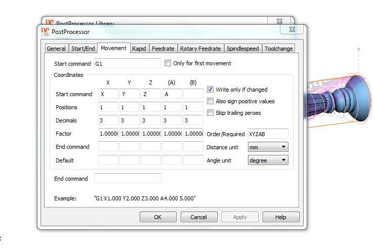

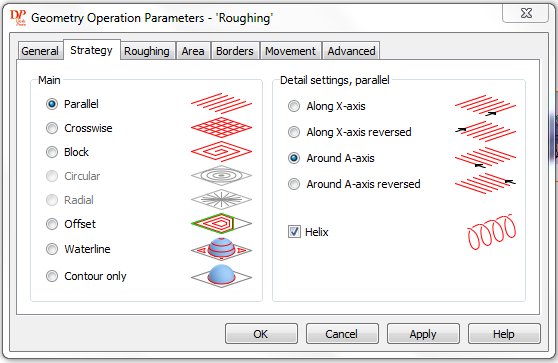

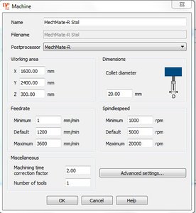

NikolayUa24
Сообщения: 1299
Репутация: 256
Настоящее имя: Николай
Сообщение NikolayUa24 »
DP-7 писать нету смысла и так все понятно
Mach3/Mach4 - mm

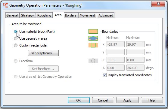

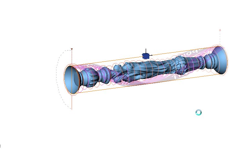

Модель (22889 просмотров) <a class='original' href='./download/file.php?id=134526&sid=c046bba9797f415d52ede0819c2f3be7&mode=view' target=_blank>Загрузить оригинал (32.57 КБ)</a>
Модель
постпроцессор (22889 просмотров) <a class='original' href='./download/file.php?id=134527&sid=c046bba9797f415d52ede0819c2f3be7&mode=view' target=_blank>Загрузить оригинал (64.34 КБ)</a>
постпроцессор
станок (22889 просмотров) <a class='original' href='./download/file.php?id=134528&sid=c046bba9797f415d52ede0819c2f3be7&mode=view' target=_blank>Загрузить оригинал (42.16 КБ)</a>
станок
4 ось (22889 просмотров) <a class='original' href='./download/file.php?id=134529&sid=c046bba9797f415d52ede0819c2f3be7&mode=view' target=_blank>Загрузить оригинал (49.04 КБ)</a>
4 ось
стратегия по спирали (22889 просмотров) <a class='original' href='./download/file.php?id=134530&sid=c046bba9797f415d52ede0819c2f3be7&mode=view' target=_blank>Загрузить оригинал (44.41 КБ)</a>

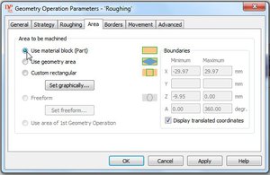

выбрал всю модель (22889 просмотров) <a class='original' href='./download/file.php?id=134531&sid=c046bba9797f415d52ede0819c2f3be7&mode=view' target=_blank>Загрузить оригинал (44.69 КБ)</a>
выбрал всю модель

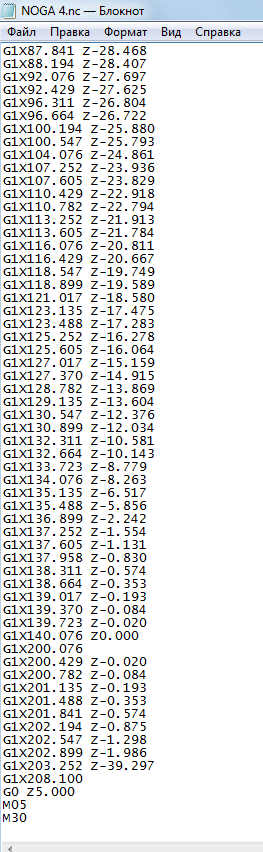

конец УП (22889 просмотров) <a class='original' href='./download/file.php?id=134532&sid=c046bba9797f415d52ede0819c2f3be7&mode=view' target=_blank>Загрузить оригинал (28.39 КБ)</a>
конец УП

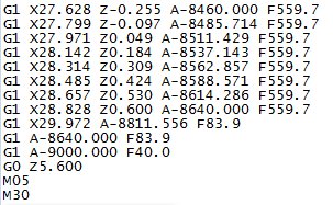

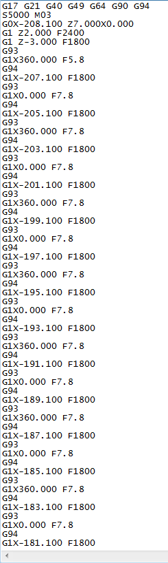

Юрий 333
Сообщения: 34
2018-03-14_10-46-32.png (22864 просмотра) <a class='original' href='./download/file.php?id=134563&sid=c046bba9797f415d52ede0819c2f3be7&mode=view' target=_blank>Загрузить оригинал (21.9 КБ)</a>
Спасибо за помощь,но пока без результатно. У вас наверное поворотка расположенна поперек оси Y, а у меня вдоль Y, пробовал так и так. Все вращается но скорость поворотки почему то 100мм в мин. При настройке по вашим скринам, нет движения по оси Y, а скорость по Х все теже 100мм мин. Пробую разные варианты настройки.
Вот начало и конец УП по вашим настройкам.
