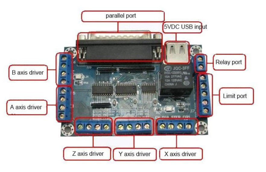

Откуда: Там, сям.
Re: Помогите настроить МАЧ3
Сообщение Евжений »
br_lpt.pdf
плата расширения
(1.85 МБ) 686 скачиваний
Номера пинов в табличке есть на плате.
Тут описание драйверов и по подключению койчего:
http://www.progdron.com/22-shild/305-dr ... -tb6560-v2
Последний раз редактировалось Евжений 08 мар 2018, 10:52, всего редактировалось 1 раз.
ВК https://vk.com/id353124059
О Боже, дай мне .... пендель!
Сообщение drey82 »
Там по ходу по Х вообще трубы стоят ( смотрятся как-то странно для валов, может поетому каретки для вклов на опоре), по Z не видно, но впечатление 12мм валы - просто АХ, драйвера хоть и не фонтан, но работать будут, просто правильно настроить надо, главное все операции делать с выключенным питанием, горят быстро и легко при неправильных манипуляциях ( совет для всех драйверов )
Сообщение Евжений »
И питания на плату не видать что-то.

Евжений писал(а):И питания на плату не видать что-то.
вы имеете ввиду ЮСБ ??? Она без ЮСБ не работает ?
Сообщение Евжений »
fizik2018 писал(а):Она без ЮСБ не работает ?
По юсб питание пять вольт подаваться должно, всё остальное по лпт. Но странно что без юсб диод горит.
2018-03-08_125107.jpg (3578 просмотров) <a class='original' href='./download/file.php?id=134051&sid=c51570e72a546177604688ea4b05f548&mode=view' target=_blank>Загрузить оригинал (110.81 КБ)</a>
Сообщение drey82 »
Можешь кстати отключить енейбл провода совсем, у меня с ними вообще не вышло запустить такую плату, а без них все отлично, ну и да, питание 5в (юсб) обязательно нужно, там и релюха на них подвязана. Ну и реши что тебе от станка требуется, но то что фуфло подсунули - 100%, надо было сначала тут спросить, а потом брать. (Если есть возможность делай возврат, пиши на сайт и тд)
Сообщение Евжений »
В общем как-то так)) Надеюсь ничего не напутал.
Вообще первый шаг это попытаться сдать его обратно.
Валы можно поменять, они недорогие.
Без-имени-1.jpg (3556 просмотров) <a class='original' href='./download/file.php?id=134052&sid=c51570e72a546177604688ea4b05f548&mode=view' target=_blank>Загрузить оригинал (319.63 КБ)</a>
