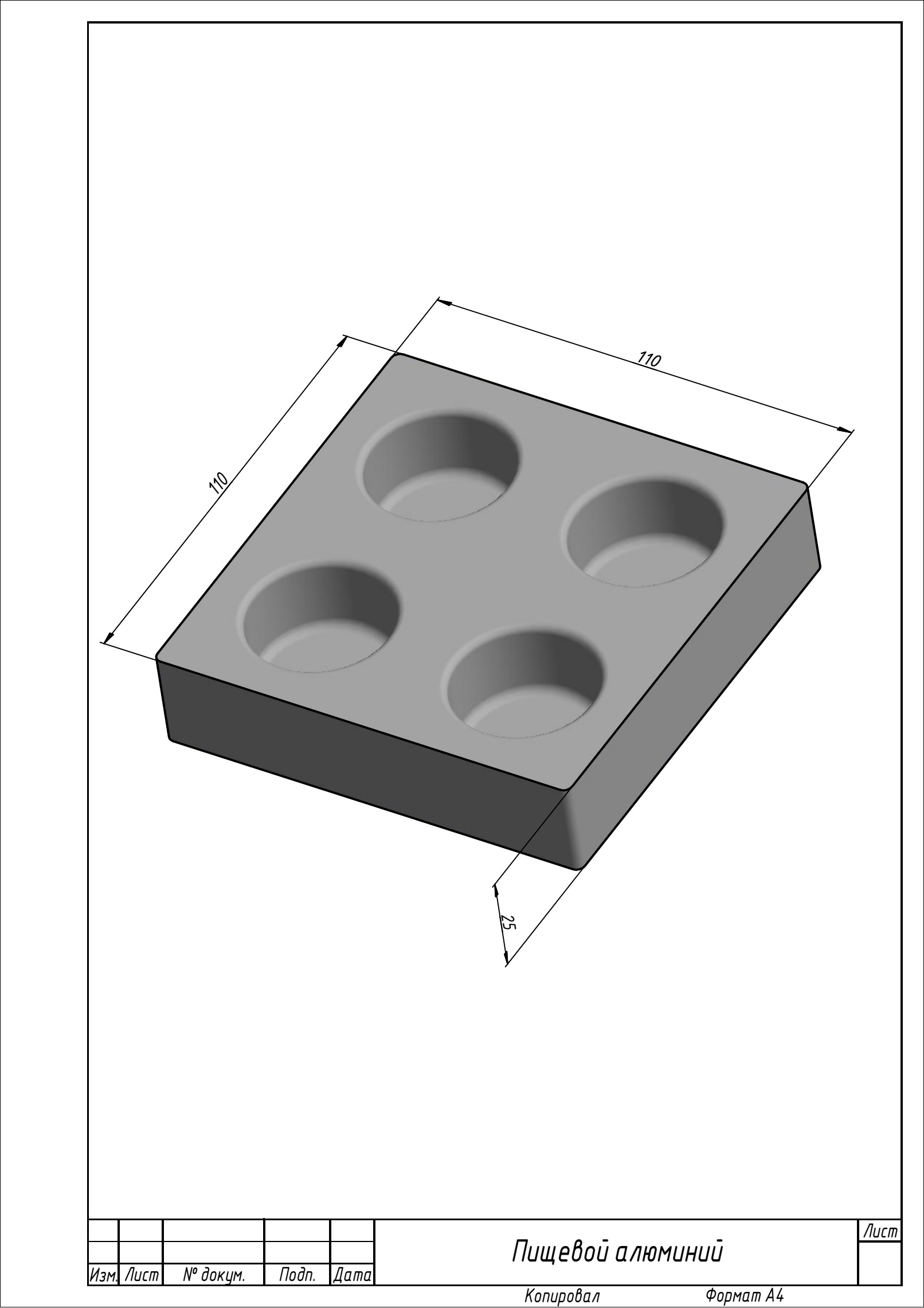

Необходима изготовить детали методом фрезеровки с пищевого алюминия 110х110х25
сломал уже голову какой алюминий купить и чтоб он нормальна обрабатывался
может у кого уже есть опыт, жду ваших советов.
В этой форме будут выпекаться булочки

После планируется напыление тефлона? Как булочки будете вынимать чтобы остатков не было? Масло точно не поможет.
Если будет покрытие, то материал любой легко обрабатываемый. А если без покрытия надо смотреть чтобы пленку оксидную создавал обязательно и подозреваю это будет пластилин для фрезы.

с д16 испытания провели все вынимается бес проблем покрытие на алюминий не планируем делать

Д16т не имеет отличий в химсоставе...
В чём ваша боль ?

http://goodsvarka.ru/otveti/alyuminievye-splavy/
https://www.metmk.com.ua/5_pal.html
По уму, запросить в роспотребнадзоре, что глаголят регламенты текущие. Или самим поискать В ГОСТ и направить письма с запросом, содержащим ответ
Если надзор отфуболит, то санэпидемстанцию (минздрав) нагрузить, если и там не стрельнёт, местную торгово-промышленную палату.
В статье по линку выше есть ссылка на ГОСТ.
А письмо и ответ на него, послужат той самой бумагой, которая даст основание использовать конкретный сплав.
Ну и сплав закупать официально, со всеми бумагами и спецификацией на конкретную плиту. Это поставщика озадачивать.
В целом - не быстро, но надёжно и безопасно, чтобы народ не потравить.
Пройти один раз путь, а потом делать разные формы для выпечек.

Так и Д16 не пищевой значитat90 писал(а):Он не пищевой.
ЗЫ. Вообще странно, мне казалось, что формы эти всегда тянули из пищевой нержавейки.
Дешево, практично, гигиенично.
Скоко оно будет фрезерованное из люминя стоить... страшно подумать.

Всем спасибо кто принимал участие в обсуждении
заказчик купил Амг6 начинаю делать
