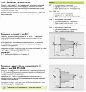

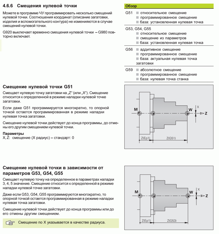

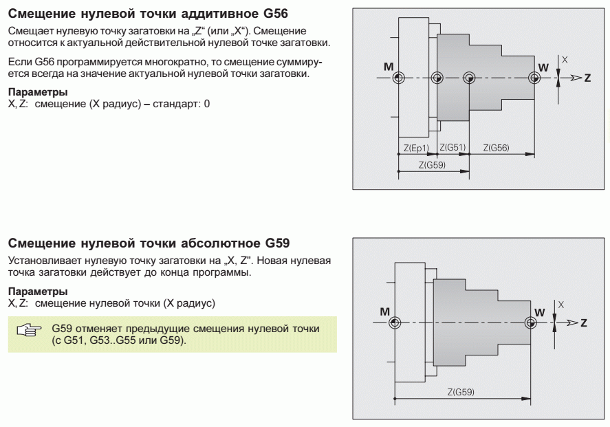

Hanter писал(а):далее вы через G59
почему не G54 или 55 или 56 или глобальное смещение координат аля G92 в linuxcnc?
Re: Токарный Иж 1И611П
Алексс писал(а):почему не G54 или 55 или 56 или глобальное смещение координат аля G92 в linuxcnc?
Во первых - G54 и 55 - действуют одинаково. это "координатные системы", а не смещение нулевой точки. просто разные привязки.
Во вторых - у меня их выбор "поболее" - G51, G53/54/55, G56 и G59... А вот G92 не знаю - у меня отсутствует.
Ну и в третьих - видимо особенности моей стойки. у меня стойка понимает их вот так:
Буфер обмена02.gif (4919 просмотров) <a class='original' href='./download/file.php?id=133471&sid=4b37158c199202df100aae5ed4bceaf4&mode=view' target=_blank>Загрузить оригинал (166.86 КБ)</a>
Буфер обмена01.gif (4919 просмотров) <a class='original' href='./download/file.php?id=133470&sid=4b37158c199202df100aae5ed4bceaf4&mode=view' target=_blank>Загрузить оригинал (101.19 КБ)</a>
как видно из описания - команды G51, G53/54/55 и G56 - зависимые. на них влияют разные параметры и ситуации, другие точки привязки. база может быть некая заданная нулевая точка, актуальная в данный момент, значение какого то параметра... есть ситуации когда оно реально нада, например при передаче детальки из шпинделя в контршпиндель. а так - ну его нахрен. просто много информации нужно держать в голове и очень хорошо представлять что делает машина и почему. и чем блин это закончится.. :hehehe:
А G59 - она тупая как табуретка. тупо абсолютное смещение от нулевой точки. при этом в коменте видны важные момент - "действует до конца программы" и "отменяет предыдущие смещения нулевой точки"... :good:
По этому я как существо предельно ленивое тупо выбрал наиболее простой путь. в начале программы прописываю нужное смещение и не забиваю себе голову тем что "где то че то еще имеет какое то смещение"... все предельно просто и понятно - вот нулевая точка машины, вот тут будет ноль детали. а все остальное побоку. ну и я знаю что по окончании программы машина сбросит это смещение..
по этому я не претендую на абсолютную истину и не говорю что это должно восприниматься как руководство к действию. это просто пример (реальный) для понимания разницы между возможностями и подходу к работе на машинах с наличием или отсутствием хомов и параметров "геометрии" в чпу.
Реально же что использовать и как оно работает нада смотреть в описании конкретной системы управления. Ибо каждый производитель изгаляется как хочет. У меня например куча кодов, которых большинство даже и не слышало.. при этом запросто могут отсутствовать какие-то распространенные.
Вобщем все коды описаны применительно к станку на котором я арбайтен.

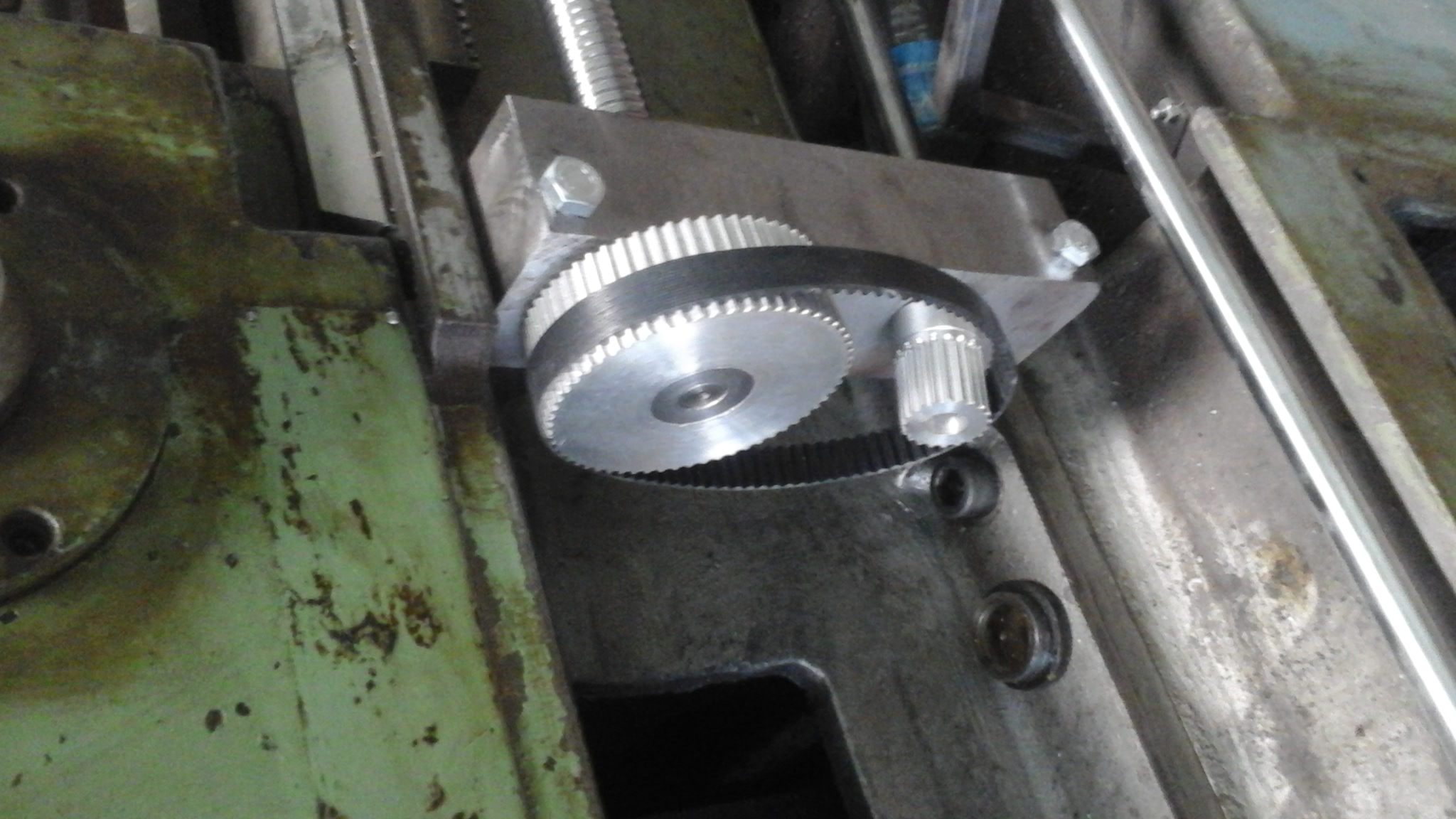

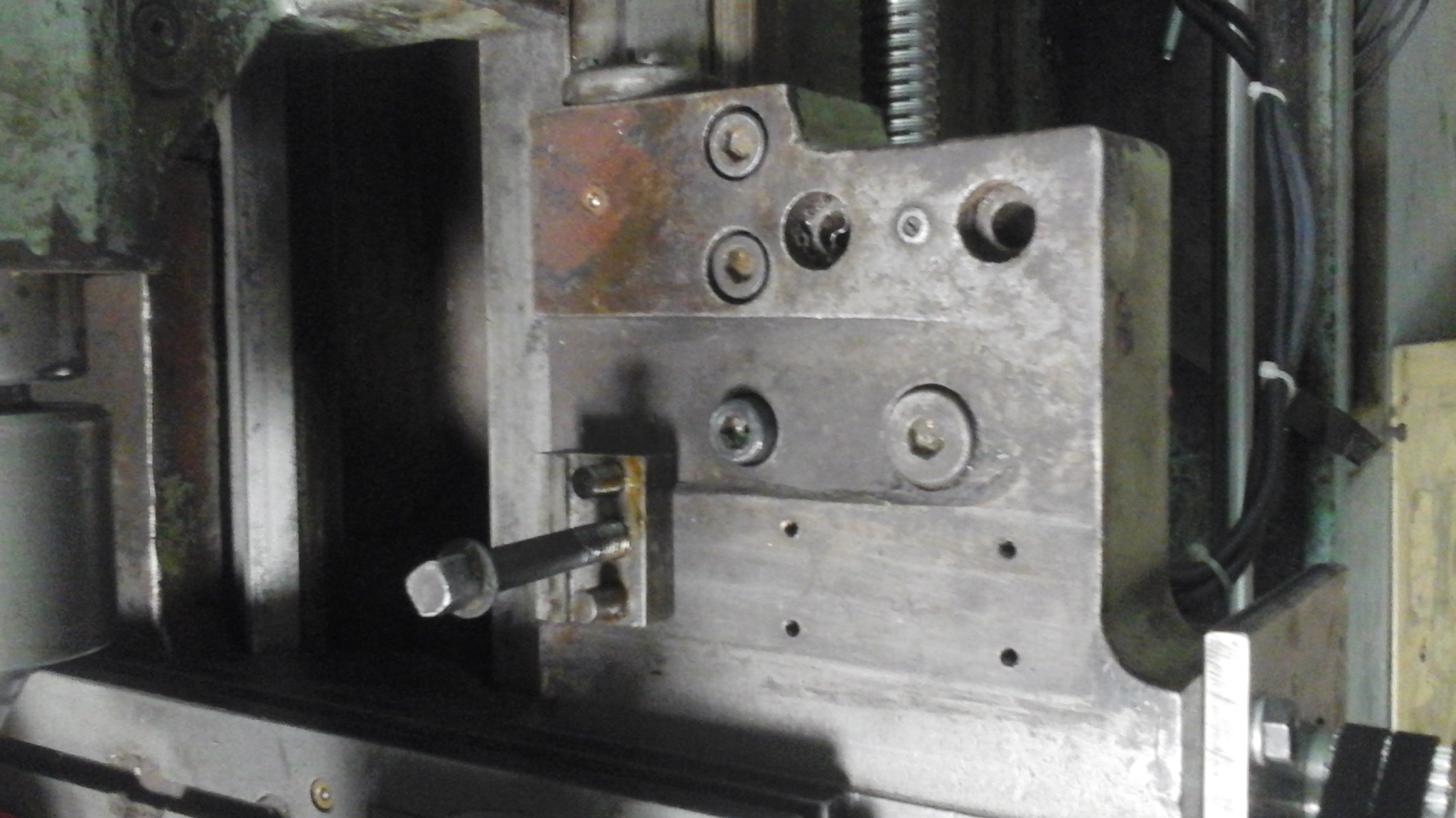

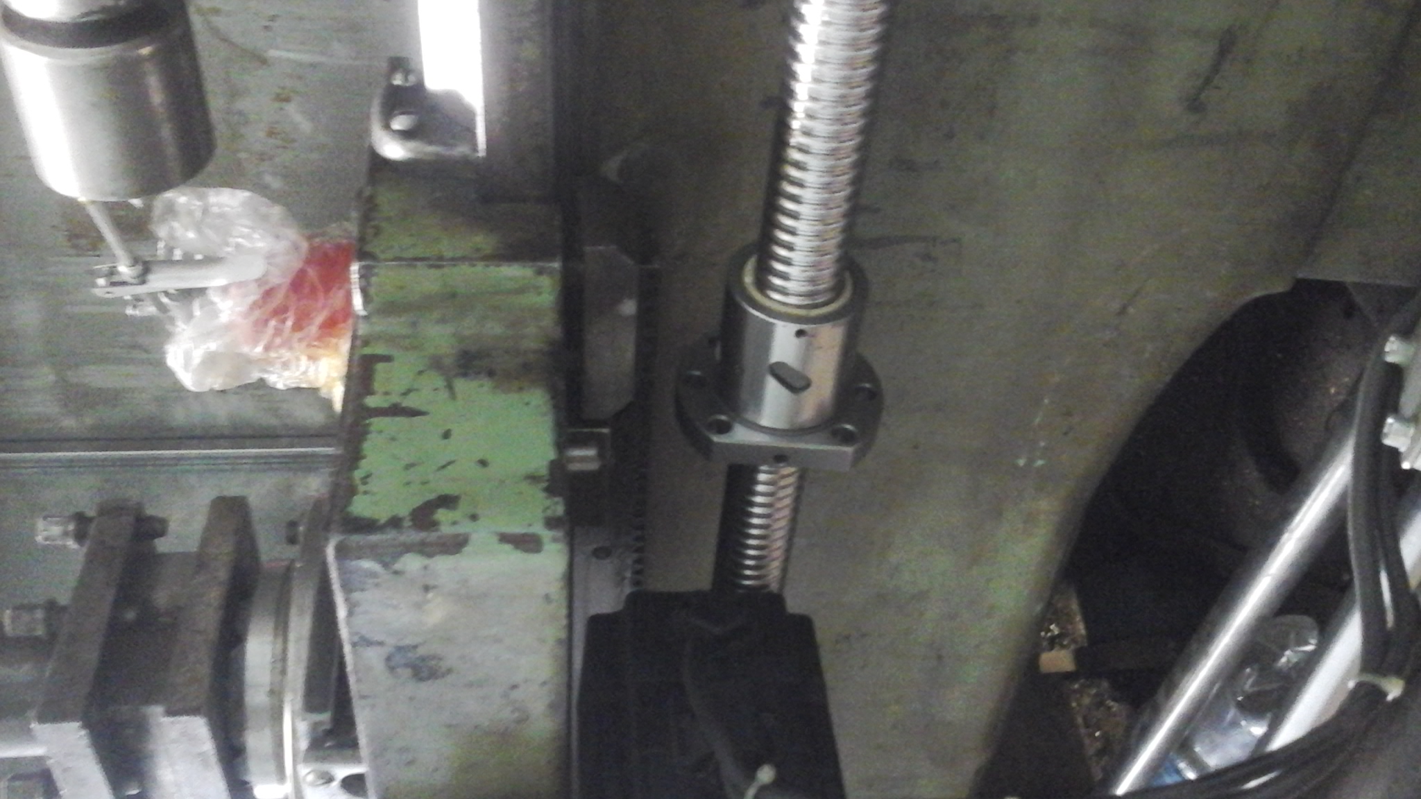

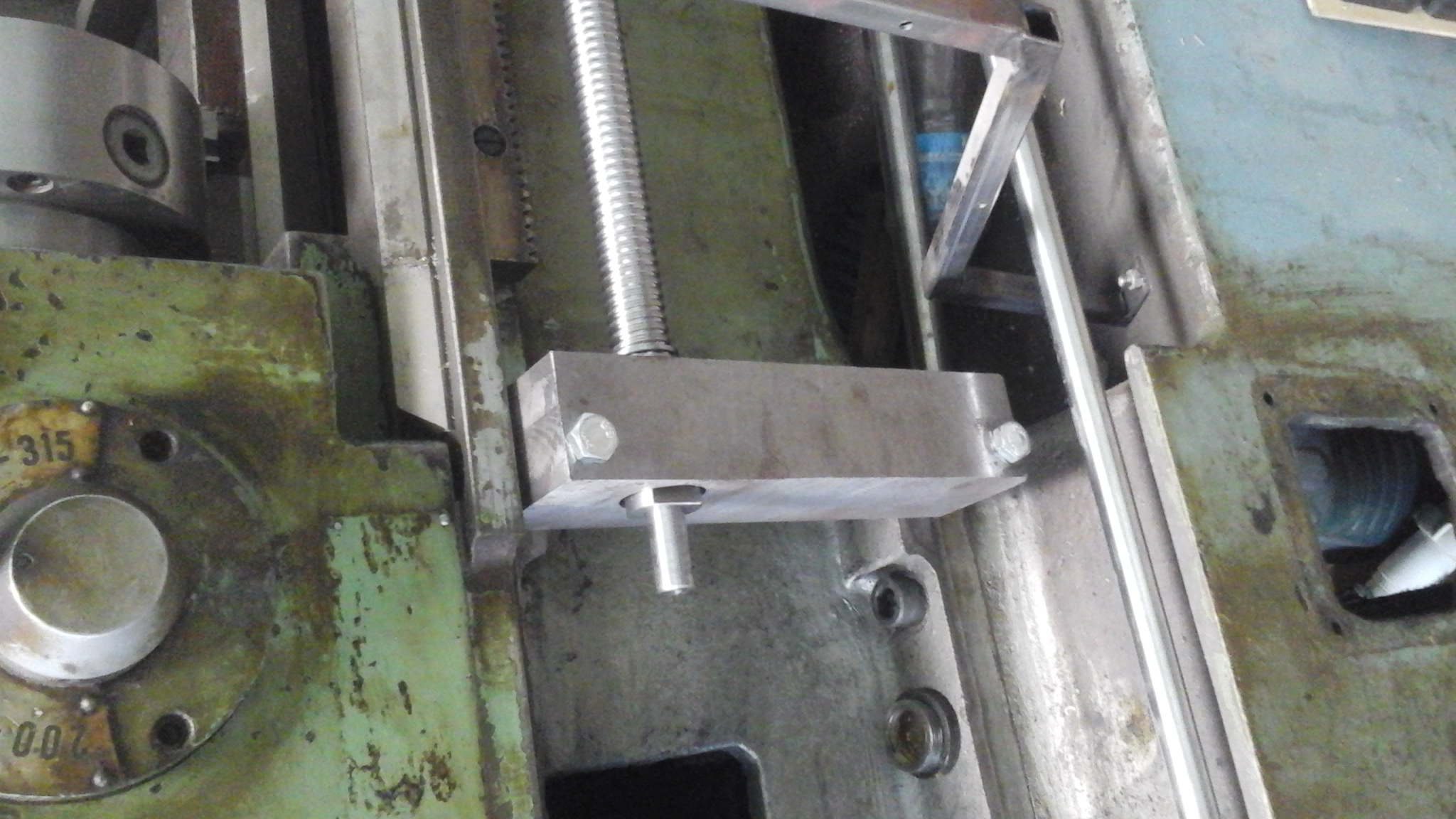

После длительного перерыва (завален работой) продолжаю сборку. Сделал кронштейн швп, винт проточил и навесил. На очереди кронштейн гайки, кронштейн сервы, завести в комп, и работать.

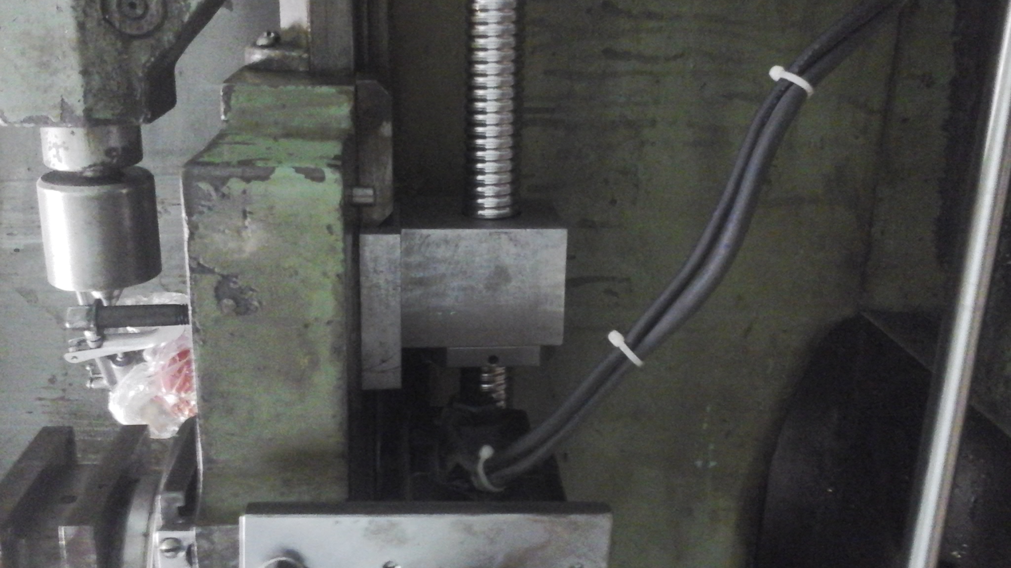

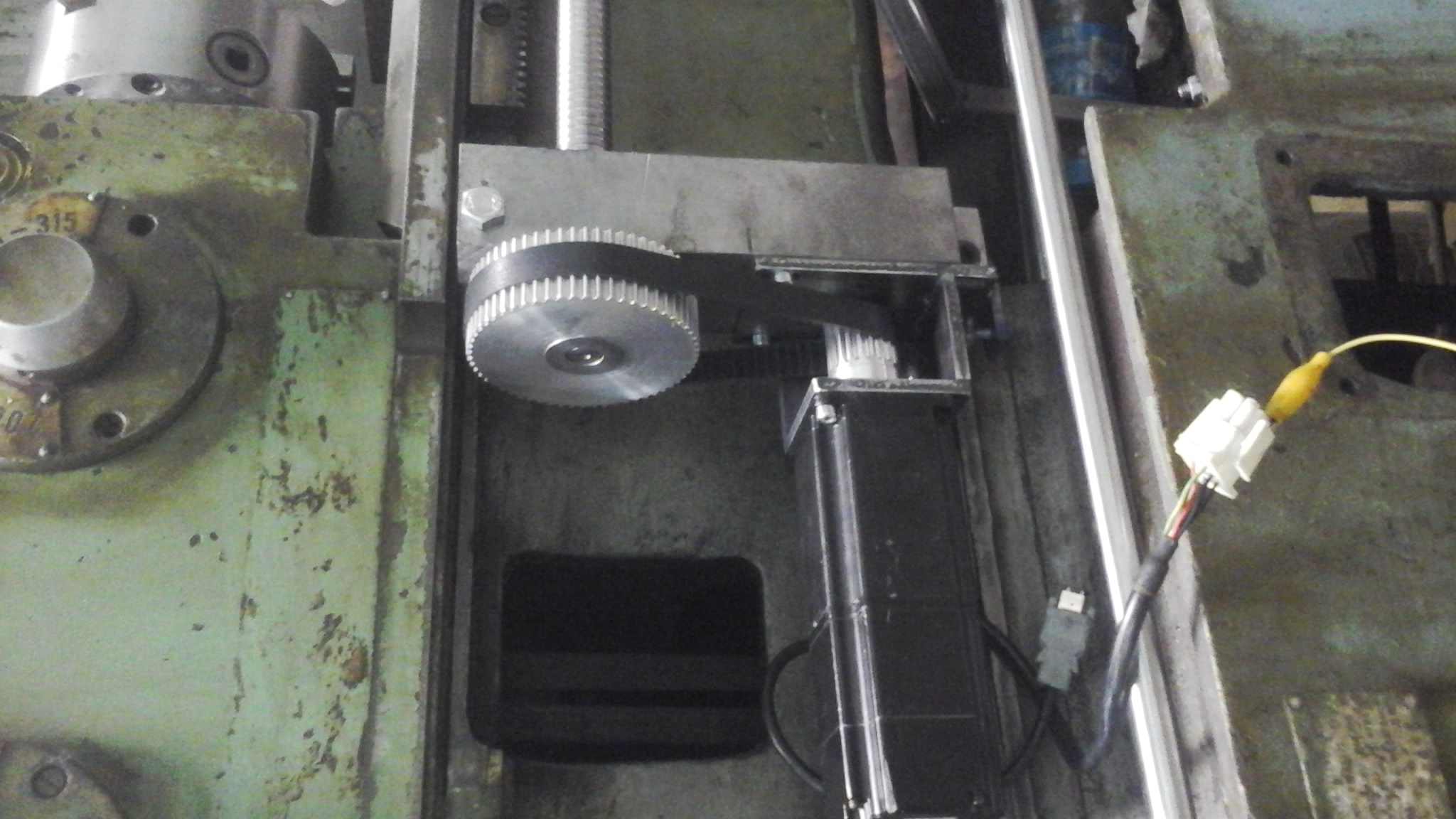

Вырезал кронштейн на лазере, сварил аргоном, установил серву. Изготовил корпус гайки швп, завтра намерен полностью собрать всю механику станка. Останется скомпоновать электрощит, подключить к компу, собрать гуся СОЖ, собрать ручной пультик с джойстиком. А, ну еще шпиндельный подшипник отрегулировать, совсем забыл про него.

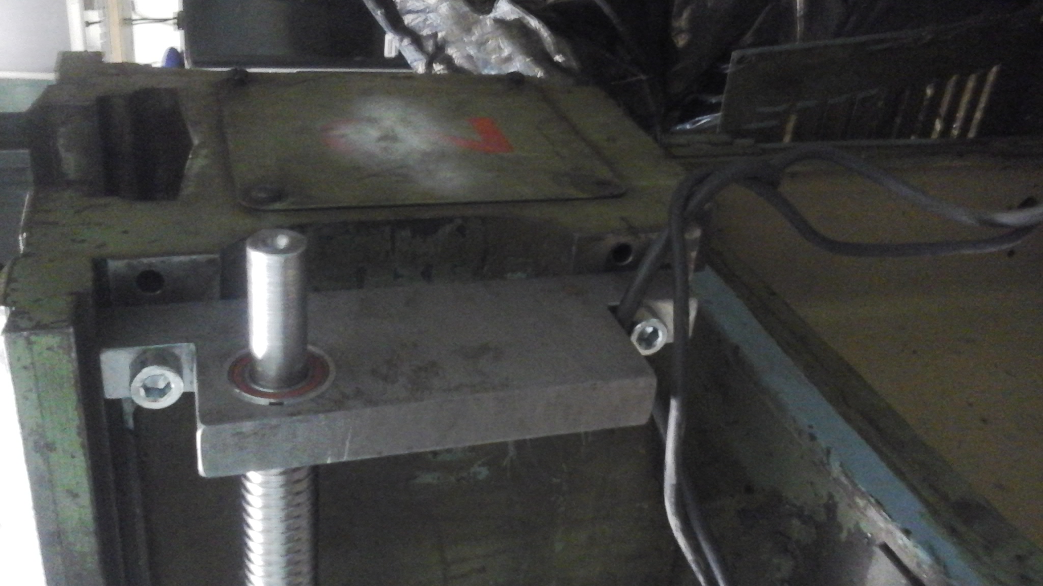

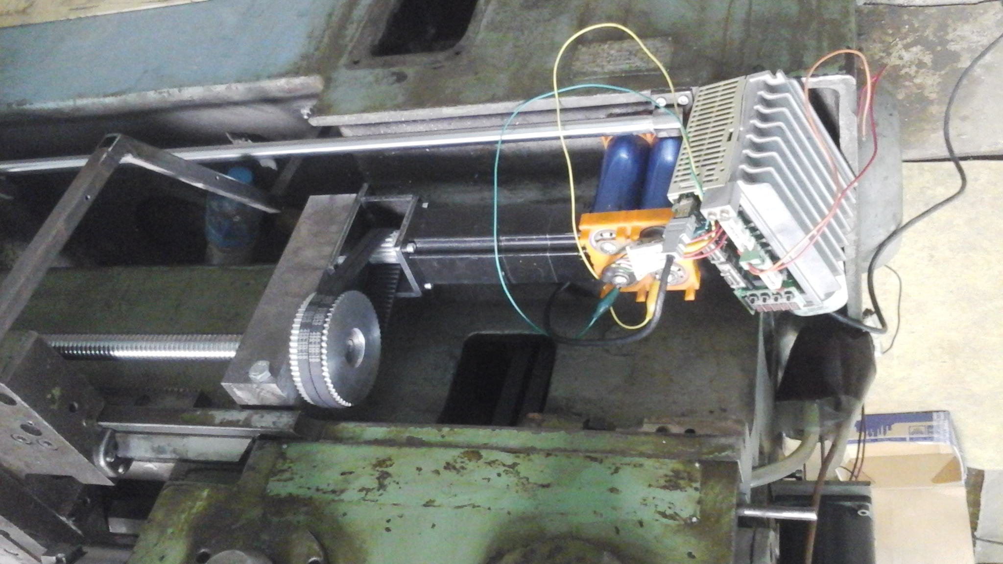

Сегодня хватило сил только подвесить гайку и доделать поддерживающую опору хвоста винта.
Задача установки винта в нужное положение решена просто. Основная и поддерживающая опоры изначально были одним куском стали, у которого проведена чистовая наружная обработка, и чистовая расточка гнезда, после чего из одной опоры сделал две, распустив на ленточной пиле. Опоры базируются на штатные плоскости станины, которые обработаны на заводе параллельно между собой и соосно направляющим. Опоры базируются в угол, на полочку в передней части станины. Никаких сомнений в такой установке нет.
Корпус гайки притянут через дистанционную проставку на место штатного прижима каретки суппорта, сейчас висит на одном болте М10, после проверки механики к нему добавится второй болт и конический штифт. Винт находится довольно близко к каретке, около 50 мм от оси до плоскости крепления. Это обеспечивает короткий рычаг и малые тангенциальные нагрузки на крепление.
Завтра зафиксирую шкивы, ось начнет двигаться. Останется электрощит, подключение к компу, гусь СОЖ, пультик, и регулировка шпинделя. Потом займусь задней бабкой - перебрать, помыть, смазать, настроить.

Всё собрал, затянул, отрегулировал, включаю в режиме jog - а оно не тянет. То не вращается, то вращается туго. Серва 400 вт, редукция 1:3, от руки крутится нормально для массы этого суппорта, а серва не тянет, хотя ее мощности достаточно чтобы эту ось завязать и в окно выкинуть. Пошел думать в чем причина.

а что там у вас за "литиевые акб"?
Zampoteh
Сообщения: 172
Зарегистрирован: 18 сен 2016, 18:20
Репутация: 48
Сообщение Zampoteh »
От лифешных банок запитана разблокировка тормоза в серве.
Duhas
Сообщения: 1842
Репутация: 285
Откуда: Красноярск
Сообщение Duhas »
а точно полностью разблокировали? от руки - это вал сервы крутится легко или швп без сервы?
Zampoteh
Сообщения: 172
Репутация: 48
От руки вал крутится как у обычной сервы. Швп с прицепленным суппортом тоже от руки крутится нормально. В настройках есть параметры Pn402 и Pn403 - пределы момента, завтра гляну, может там китайцы ограничение прописали.
дык для начала неплохо бы вообще сбросить усилок. ибо не известно с чем, где и вообще как он работал. по этому сброс на заводские настройки - обязательно.
