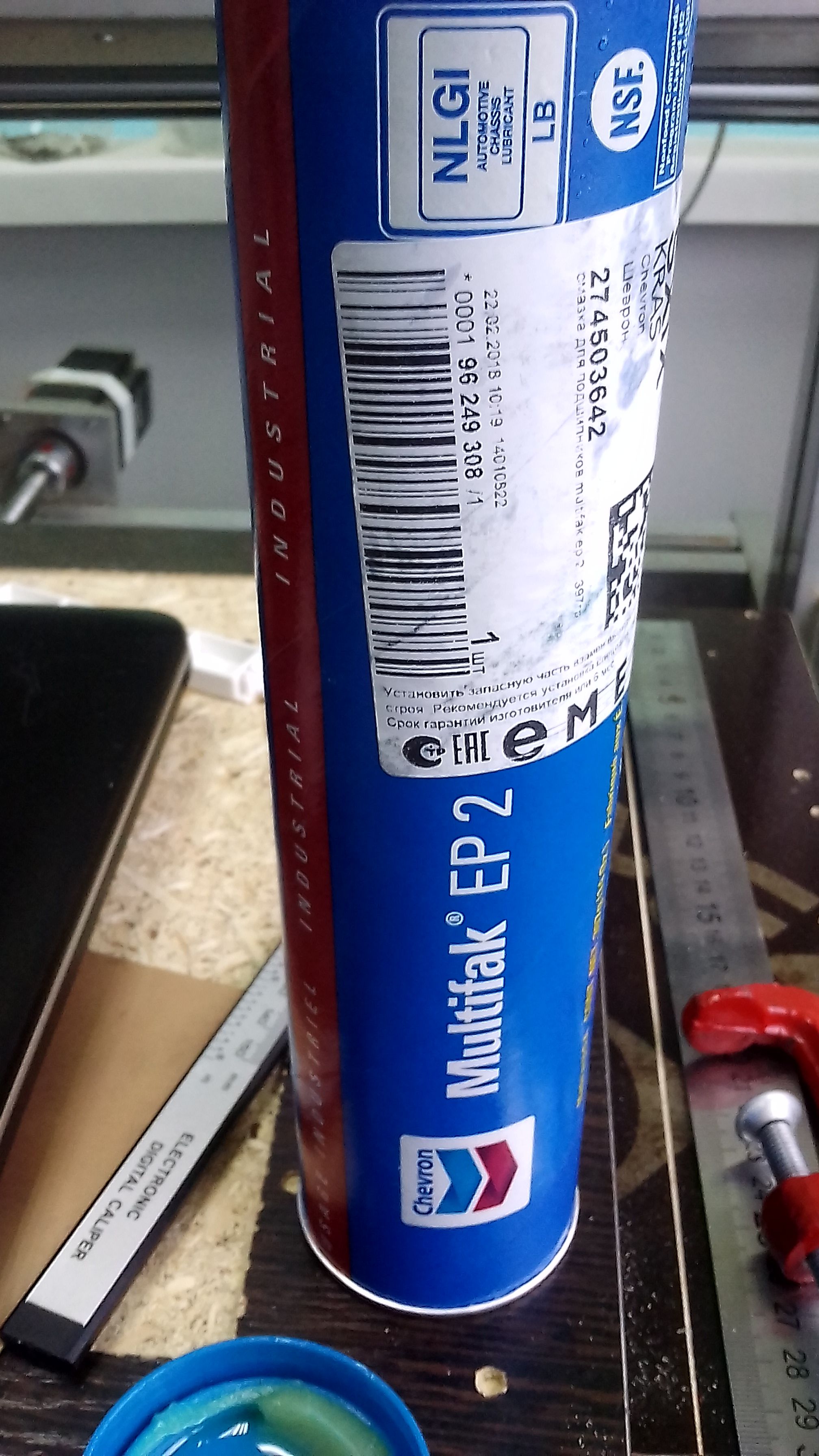

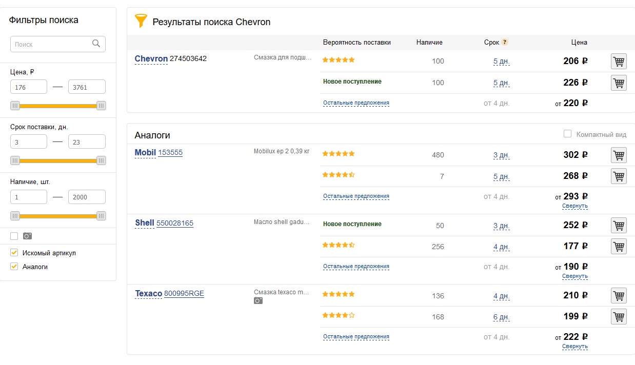

Ввиду отсутствия опыта... вопрошаю.... Shevron Multifak EP2 - годится? По параметрам вроде "фирменный литол-24"
Находил рекомендации использовать Mobil EP2... "мультифак" вроде как его аналог..
На авторынке цена тубы шеврона от 350руб... в емексе.. от 200..

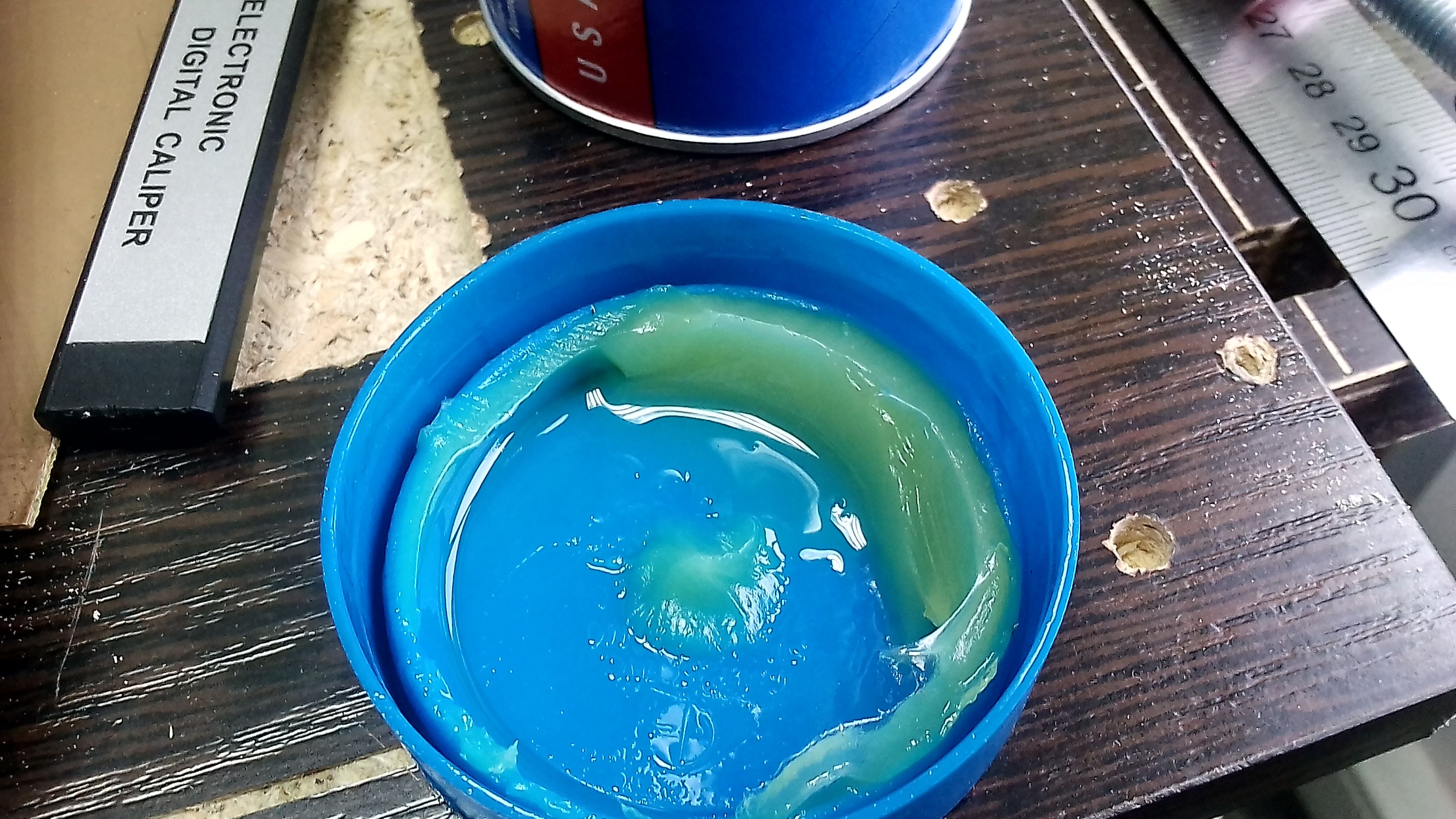

забрал сегодня тубу, со стороны резиновой пробки - подтёки.. снял пробку - на ней жижа.. очень вязка.. туба стояла резинкой вниз.. Ни каких пломб нет... х.з.. может тупо литола напихали туда? :thinking: не хотелось бы...
отщелкнулся? (22080 просмотров) <a class='original' href='./download/file.php?id=133455&sid=001596088b3dfa52bd38e7305a319b37&mode=view' target=_blank>Загрузить оригинал (964.31 КБ)</a>
отщелкнулся?
IMG_20180227_145523.jpg (22080 просмотров) <a class='original' href='./download/file.php?id=133456&sid=001596088b3dfa52bd38e7305a319b37&mode=view' target=_blank>Загрузить оригинал (594.95 КБ)</a>
IMG_20180227_145542.jpg (22080 просмотров) <a class='original' href='./download/file.php?id=133457&sid=001596088b3dfa52bd38e7305a319b37&mode=view' target=_blank>Загрузить оригинал (717.71 КБ)</a>
Хотя между этой смазкой, шрузом и литолом есть разница как на ощупь, так при размазывании по направляющей... шрус просто скользит, литол туговасто идёт... эта почти "в натяг" мажется.. типа плавленного сырка.. :eat:
Правда закачать я не скоро смогу... "самыч" пришёл с заглушками вместо штуцеров (китайские рельсы TBR15). Надо будет на али заказывать.. можно конечно найти один штуцер... но боюсь что со временем убью резьбу в каретках :rail:
