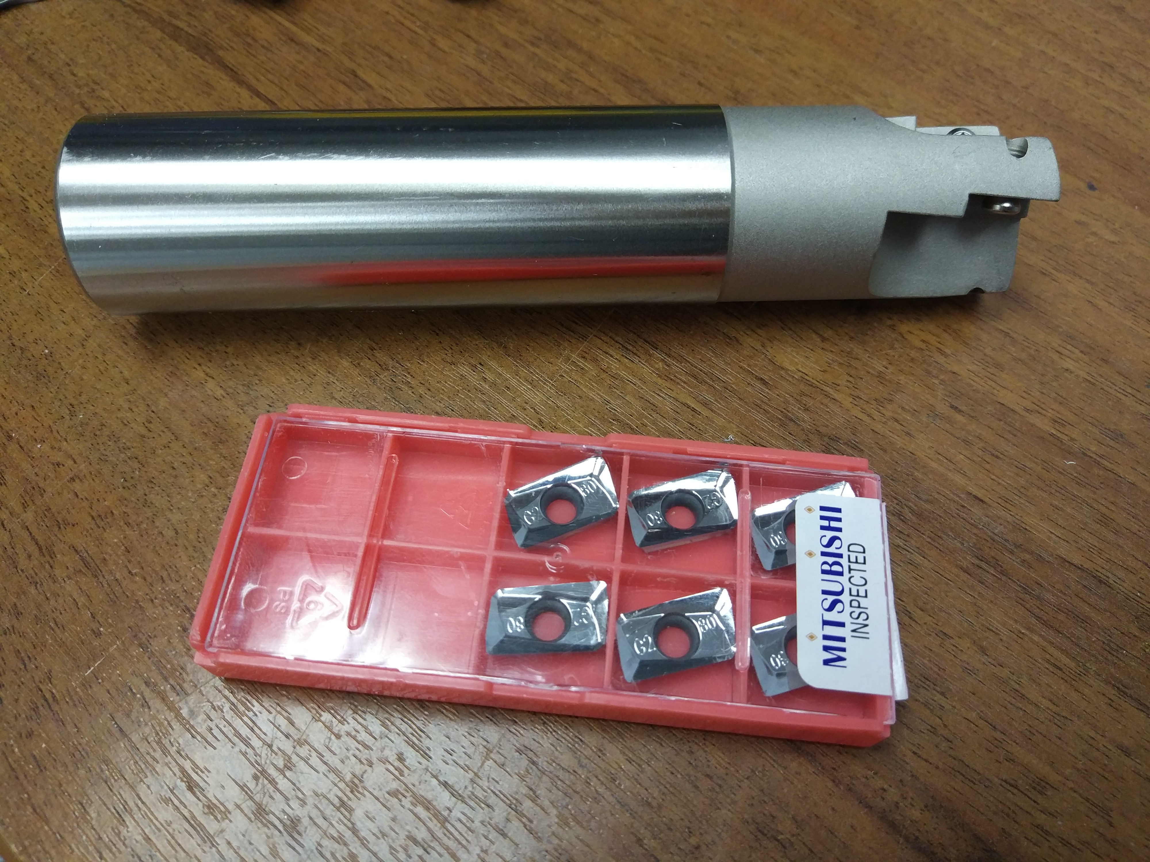

Давно была мысль прикрутить к своему китайскому шпинделю er20 фрезу диаметром намного больше чем 12мм для красивой и быстрой фрезеровки плоскостей. Да и тут гдето уже были споры на эту тему.
Короче вот она готова.
Сделана путем обрезки и проточки китайской державки 32мм
Работает неплохо до 0.5мм за проход берет норм. На видео обороты 3500 подача 1000 глубина 0.5мм
https://youtu.be/zqDLgWJYLMs

После установки в патрон режет более чем одним зубом ?

Нормуль, но ощущение, что шпинделю тяжеловато. На всю ширину не пробывал?
Нужно было проточить на всю длину, потом на шлиф, а тогда уж и обрезать.

Нафиг ей шлиф не сдался эти китайские державки изначально кривые. Разбег пластин до 0.1мм как радиальный так и осевой. Стоит снять поставить пластины и цифры уже другие.

frezeryga писал(а):Разбег пластин до 0.1мм как радиальный так и осевой. Стоит снять поставить пластины и цифры уже другие.
Жаль, что настолько всё плохо.

Да все печально в плане биений. Думал пришабрить немного места под пластины чтобы вставали в ноль но ничего не выйдет поскольку они встают както не однозначно а может и сами пластины чуть разные.

Re: Сковородочка
frezeryga писал(а):Да все печально в плане биений.
Такие вещи в центрах точатся ;)
Когда зажал в патрон хоть индикатором хвостовик обкатал?
Теперь можно попробовать в обратной последовательности. Зажать за хвост фрезу в патрон вместе с пластинками. Поворачивая фрезу и измеряя индикатором вершинки пластинок поймать центр. В центре фрезы сделать центровочное отверстие. Дальше или проточить на токарном в центрах или тащить на круглошлиф.
Re: Сковородочка
Перед проточкой обкатывал хвостовик в сотку укладывался.

frezeryga писал(а):а может и сами пластины чуть разные
На обратной стороне пачки должна быть маркировка где указана и точность пластин ;)

frezeryga писал(а):Работает неплохо до 0.5мм за проход берет норм. На видео обороты 3500 подача 1000 глубина 0.5мм
Пластины с меньшим радиусом возьми, шпиндельку гораздо легче будет. В идеале R=0.2. И брать глубину больше радиуса.
Re: Сковородочка
Про радиус знаю но других небыло.

я вот такой фрезерую в ER20
Re: Сковородочка
frezeryga писал(а):Про радиус знаю но других небыло.
Пачку покаж с другой стороны
