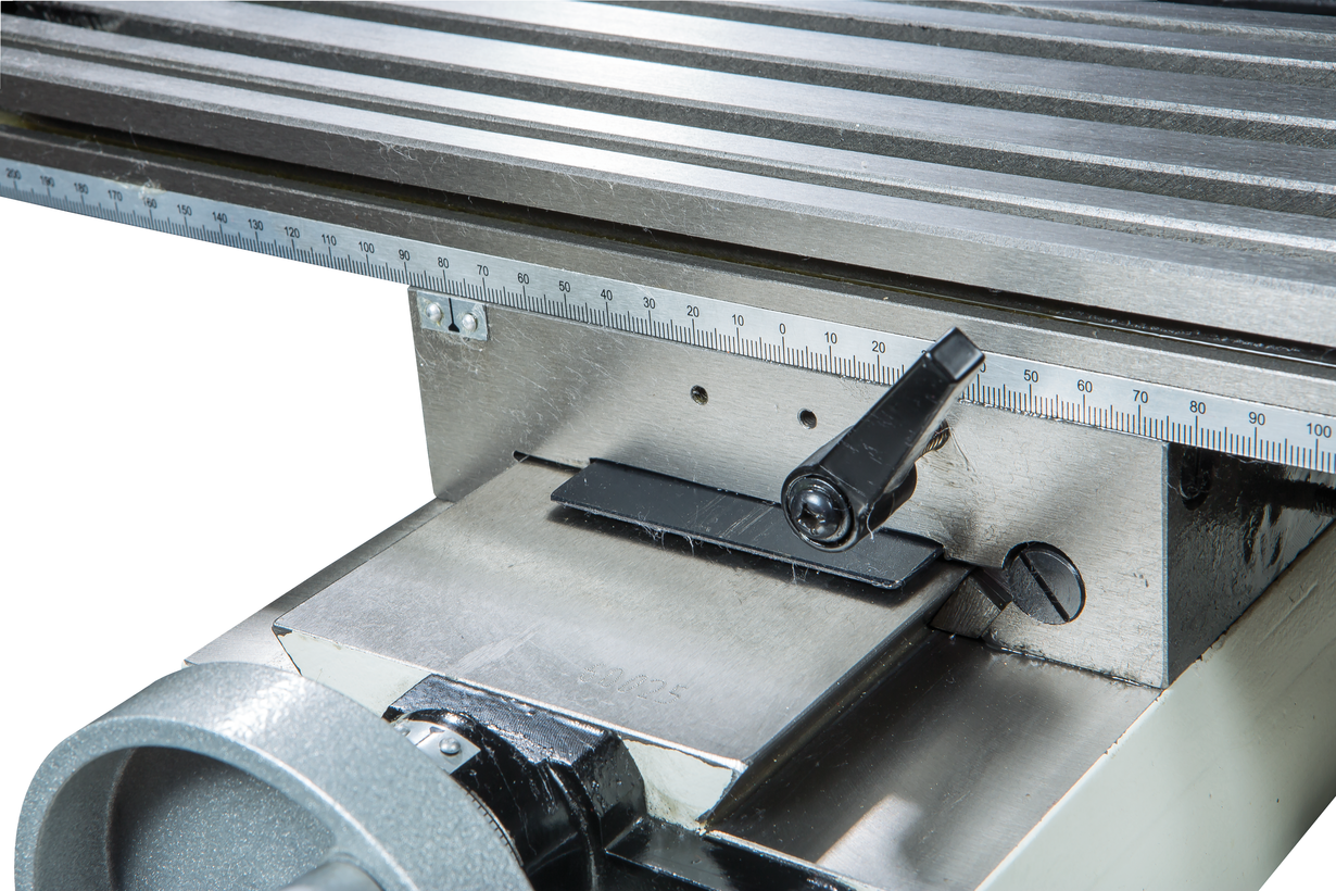

UAVpilot писал(а):А там написано, что это просто "переходник" для установки кареток новой модели...
У вас с головой нормально ??? конструкцию кареток не посмотреть ??? 4ая с конца фотография...
Ну и предупреждая очередной идиотский вопрос - Коллеги - на форуме много людей, который столкнулись с необходимостью регулировки износа на рельсовых направляющих ???? отзовитесь хоть кто нибудь...

Hanter писал(а):конструкцию кареток не посмотреть ??? 4ая с конца фотография...
И что я там должен увидеть кроме сменных скребков?.. И почему я не должен верить названию лота, за которое продавец отвечает деньгами?

UAVpilot писал(а):И что я там должен увидеть кроме сменных скребков?.. И почему я не должен верить названию лота, за которое продавец отвечает деньгами?
у меня с головой проблемы ? то есть это я вижу сменные скребки ???? хм... мда.. пичалько.. вообще то там каретка собранная из модулей.. специально для вас еще больше фоток:
s-l1600 (1).jpg (4447 просмотров) <a class='original' href='./download/file.php?id=130795&sid=6cd05277a0741651ddac772948a5004e&mode=view' target=_blank>Загрузить оригинал (269.01 КБ)</a>
s-l1600.jpg (4447 просмотров) <a class='original' href='./download/file.php?id=130796&sid=6cd05277a0741651ddac772948a5004e&mode=view' target=_blank>Загрузить оригинал (81.94 КБ)</a>
я так понимаю вы именно это называли скребками :) или еще и со зрением проблема ?

Hanter писал(а):специально для вас еще больше фоток:
А на этой фотке с такого ракурса это больше похоже на пластиковые заглушки, в которых видимо расположен соединительный канал для прямого и обратного пути шариков. И ничего похожего на регулировку износа там не видно.
В таком режиме мне ваша игра в угадайку не интересна.

Ну если вы никогда не видели таких станков, то так уж и быть, смотрите:
det4.png (4264 просмотра) <a class='original' href='./download/file.php?id=131076&sid=6cd05277a0741651ddac772948a5004e&mode=view' target=_blank>Загрузить оригинал (1.45 МБ)</a>

UAVpilot писал(а): Ну если вы никогда не видели таких станков, то так уж и быть, смотрите:
Сергей, вы это серьезно?.. Китайчатину типа WMD20 вы называете промышеленным станком с ЧПУ?!!
Эта поделка дяди Ляо из рисового чугуна и в ручном то режиме, то есть при крайне медленных перемещениях, по меркам ЧПУ, изнашивается прямо на глазах. Это чудо станком назвать язык не поворачивается, даже в версии, производимой для бренда Optimum ситуация практически не отличается, хотя у этих машинок хотя бы качество обработки повыше и геометрия чуть лучше.
И, кстати, вы говорили о ластохвосте из стали и Алексей именно про стальной ластохвост, который, по вашим словам, "ходит десятилетиями" вас спрашивал. Здесь же таки ни разу не сталь, а чугун, хоть и китайский, - из риса..

serpvect писал(а):Сергей, вы это серьезно?.. Китайчатину типа WMD20 вы называете промышеленным станком с ЧПУ?!!
Мда... Ник другой, а приёмы те-же...
Давайте тогда и я в таком-же духе: Меня никто не просил дать фотку серьёзного промышленного станка. Так понятнее?
Ну а про то, что клонов WMD20 существует великое множество, в том числе и официальных и что они могут частично друг от друга отличаться говорить видимо бесполезно - всё равно ведь не повирите и будете опровергать.
Я лишь могу утверждать, что в WMD20 от Jet та часть, что на фотке из стали - сам в ней отверстия сверлил и резьбы резал.
serpvect писал(а):И, кстати, вы говорили о ластохвосте из стали и Алексей именно про стальной ластохвост, который, по вашим словам, "ходит десятилетиями" вас спрашивал. Здесь же таки ни разу не сталь, а чугун, хоть и китайский, - из риса..
Китайский чугун вы по фотке определили? А содержание углерода там не видать? :)
Ещё хотелось-бы спросить о наличии подтверждённой квалификации по определению марок сталей по рекламным фотографиям, но я не такой злобный буквоед как иногда встречаются... :)
