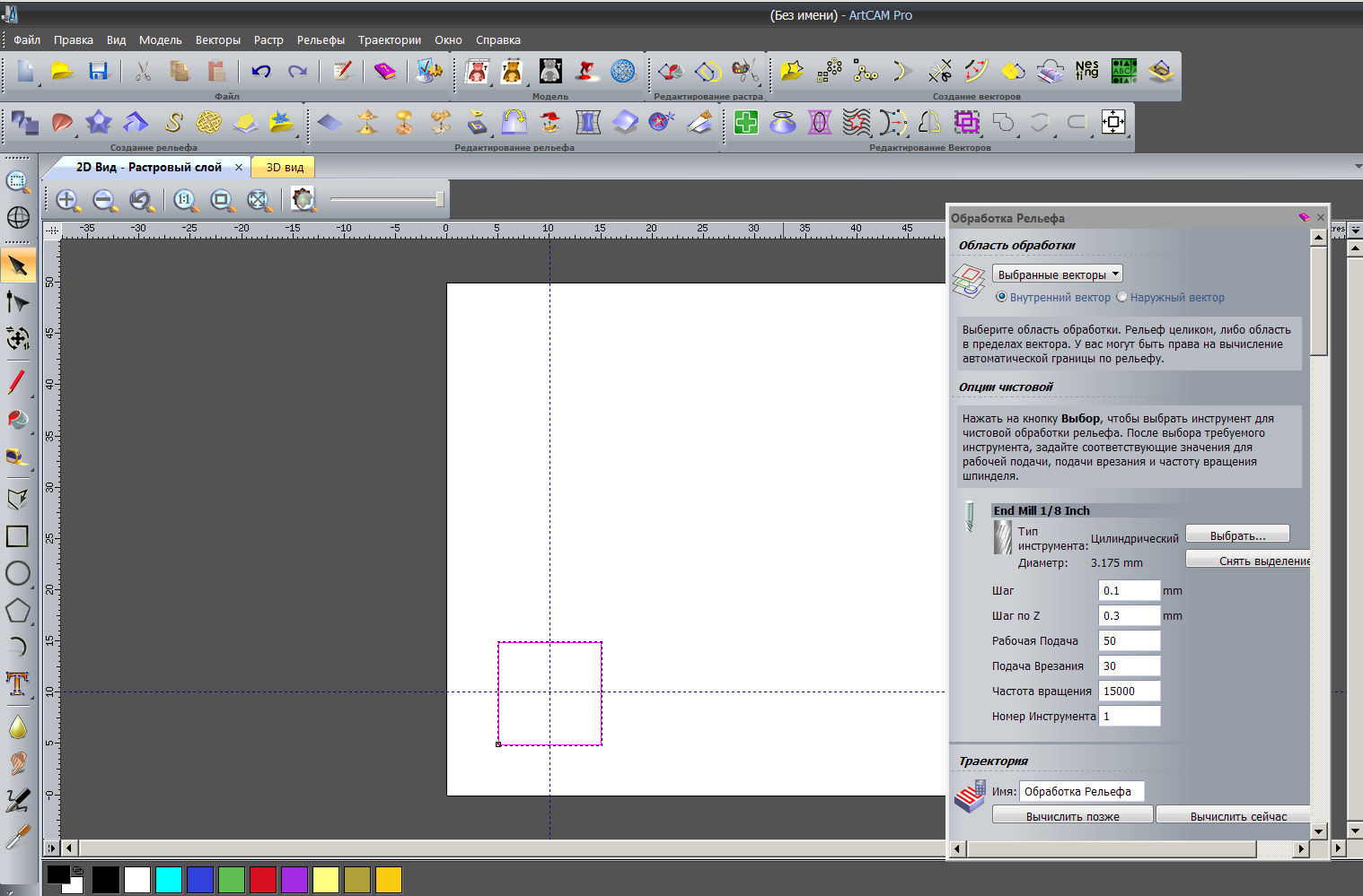

Создаю в ArtCAM квадрат 10х10 с центром X=10 Y=10
Выбираю обработка рельефа/выбранные векторы/внутренний вектор/фреза дюймовая 1/8
ну и в общем далее всё как обычно.
Без имени-1.jpg (9944 просмотра) <a class='original' href='./download/file.php?id=129193&sid=6717bd2b393a5ced372b45260b0a570a&mode=view' target=_blank>Загрузить оригинал (356.1 КБ)</a>
Обрабатываю/сохраняю/смотрю G-код/ и ОХРЕНЕВАЮ!!!
(Tool Number:1) (0.125 дюйм радиус цилиндрический фрезы)

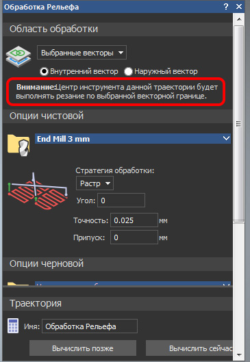

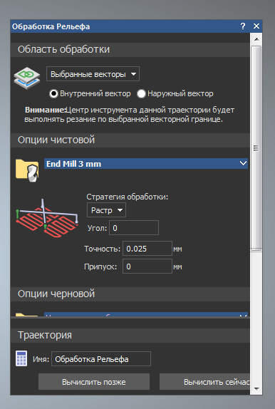

Кстати, Арткам честно предупреждает о таком поведении :)
Screenshot_22.png (9887 просмотров) <a class='original' href='./download/file.php?id=129242&sid=6717bd2b393a5ced372b45260b0a570a&mode=view' target=_blank>Загрузить оригинал (39.22 КБ)</a>

Хм... Это он вас предупреждает. У меня как видите ничего подобного нет. ArtCAM 2011

Показал бы хоть траекторию в окне 3d просмотра в Арткаме? Так чтобы начало координат тоже было видно.
Без этого проблемно понять, о чем речь.

Да там и показывать то особо нечего. Просто в ранних (по крайней мере до 2017) версиях Арткама данная особенность не была четко описана. В новых версиях это исправили:
Screenshot_22.jpg (9833 просмотра) <a class='original' href='./download/file.php?id=129280&sid=6717bd2b393a5ced372b45260b0a570a&mode=view' target=_blank>Загрузить оригинал (96.74 КБ)</a>
Но сутки из своей жизни мне пришлось вычеркнуть пока пытался отловить этот баг всеми способами. :(
Огромное спасибо AndyBig за скриншот! Не знаю сколько бы ещё мучился без него...

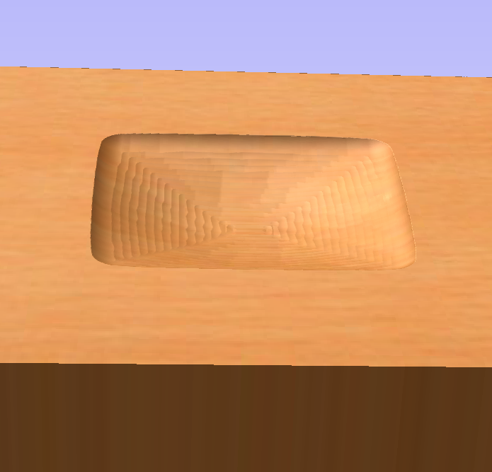

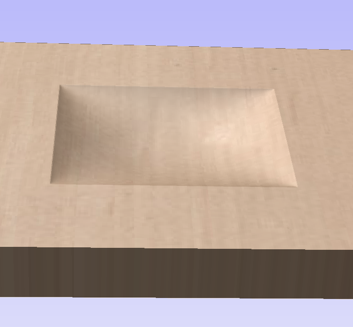

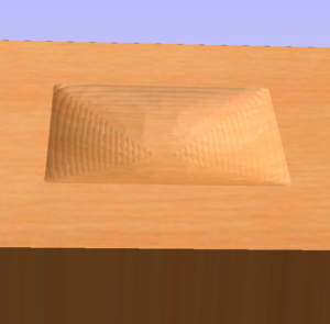

Если говорите "хочу обработанный рельеф в пределах этого вектора", то CAM будет обрабатывать область центром инструмента вплоть до этого самого вектора, чтобы внутри него рельеф был гарантированно обработан. Я сталкивался с этим и в других программах и на мой взгляд это вполне логично. Если запретить фрезе доходить центром до вектора, то рельеф будет недоработан по краям. Например, по вот такой модели:
Screenshot_25.png (9814 просмотров) <a class='original' href='./download/file.php?id=129283&sid=6717bd2b393a5ced372b45260b0a570a&mode=view' target=_blank>Загрузить оригинал (182.24 КБ)</a>
вместо вот такого (правильного) результата:
Screenshot_26.png (9814 просмотров) <a class='original' href='./download/file.php?id=129284&sid=6717bd2b393a5ced372b45260b0a570a&mode=view' target=_blank>Загрузить оригинал (220.48 КБ)</a>
получим вот такой, в котором края рельефа остались недообработаны:
Screenshot_27.png (9814 просмотров) <a class='original' href='./download/file.php?id=129285&sid=6717bd2b393a5ced372b45260b0a570a&mode=view' target=_blank>Загрузить оригинал (219.6 КБ)</a>
