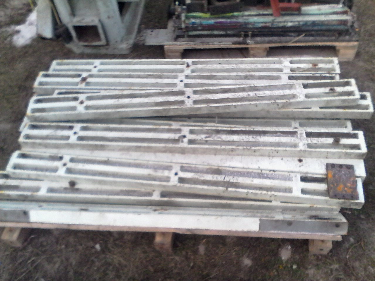

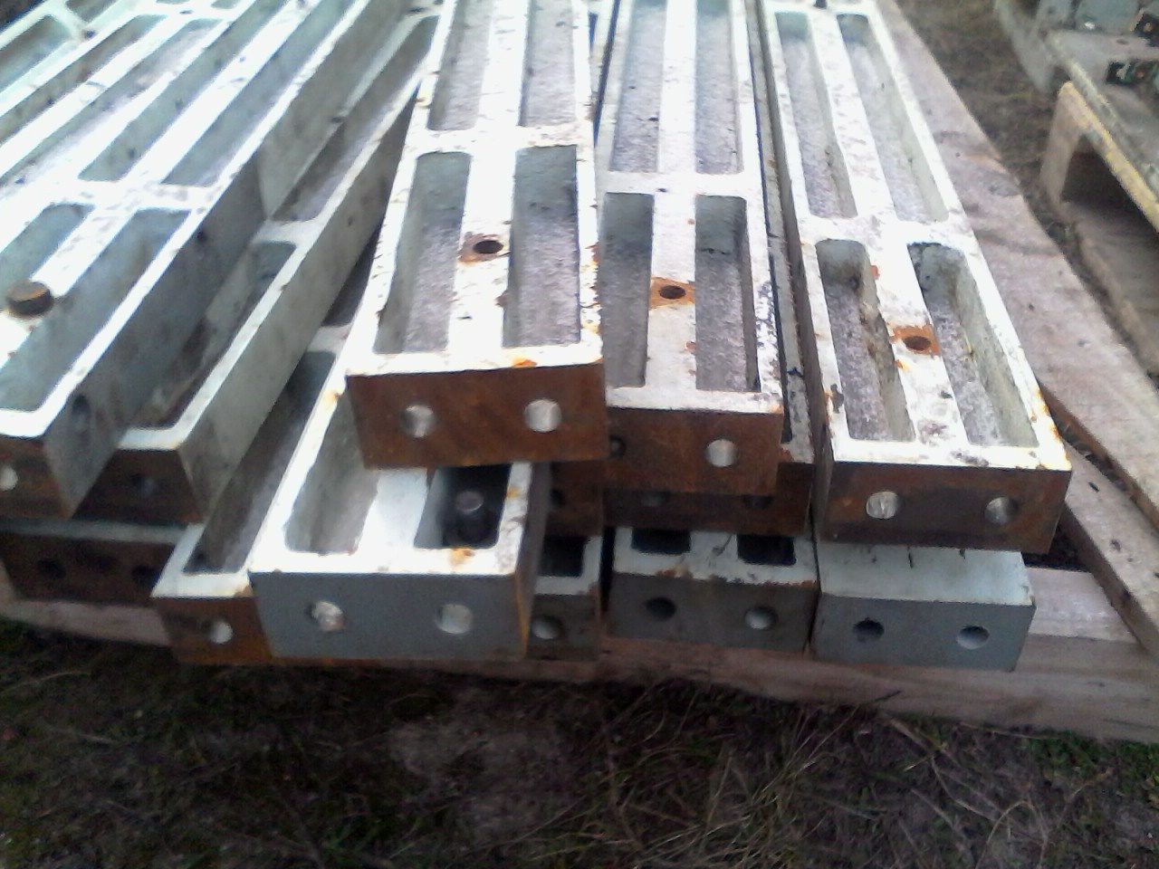

Подиумы на твой станок не нужны? Размер 60х120х1600 мм?
IMG00083.jpg (3802 просмотра) <a class='original' href='./download/file.php?id=128918&sid=4681fa5376f1893d7d096c9c49835db6&mode=view' target=_blank>Загрузить оригинал (240.24 КБ)</a>
IMG00084.jpg (3802 просмотра) <a class='original' href='./download/file.php?id=128919&sid=4681fa5376f1893d7d096c9c49835db6&mode=view' target=_blank>Загрузить оригинал (247.1 КБ)</a>
Фердинанд Порше
sorter
Сообщения: 313
Зарегистрирован: 02 фев 2016, 10:40
Репутация: 20
Настоящее имя: Леонид
Re: заурядный портальник
Сообщение sorter »
Пасиба. Не. Я думаю не пригодятся. В связи с поисками увенчавшимися успехом по термичке я вообще думаю либо вернуться либо к вертикалке, либо к двустоечному портальнику с подвижным столом. У меня весь затык был в термичке, отчего и пришлось плясать выбирая схему не стандартную под задачи. Сама плита с обработкой и покатушками туда сюда выходила в сумму 200к. Это была вынужденная мера, но сейчас когда есть возможность оттермичить 1000х1000х2000, я могу себе позволить отказаться от нее и сварить любой из вариантов которые окажутся дешевле.
Парни, я понимаю что я вас затрепал своими метаниями, но ситуация меняется буквально за один день. Прошу понять и простить))
