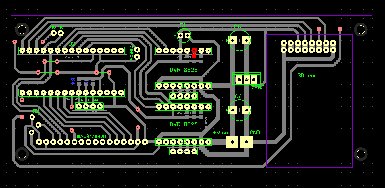

Простите дурака два дня уже ветку эту читаю и силы на исходе. Все мне ясно кроме одних лишь номиналов До 19 страницы дочитал не нашел информации. Но вижу что все паяют и всем все понятно.
С1 = 100мкФ 25 V
С6 = ???
С10 = ???
R2 = 2 кОм
R3 = 2 кОм
R4 = 10 кОм
R5 = ???
R6 = ???
R7 = ???
R12 = 50-200Ом (подсветка дисплея - резистор может уже быть на плате дисплея)
Я ничего не забыл? Спасибо огромное тому кто ответит.

На 32 странице, пост 624 выложили схему с номиналами. Сам тормознулся на этой-же стадии создания платы. Но я завис из-за отсутствия смд компонентов, вот только на днях пришли с али. Все руки не доходят допаять из-за этих праздников.

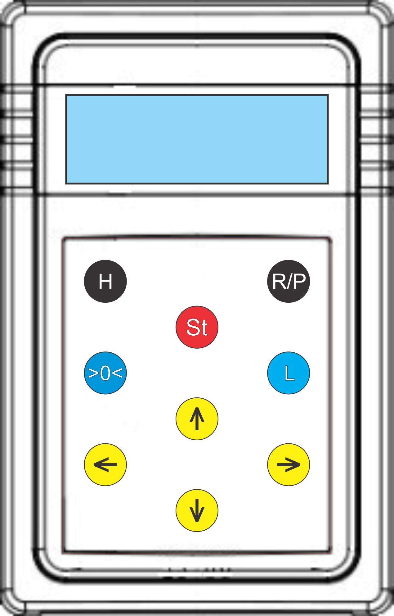

А я вот тормознулся на стадии создания панели с кнопками :-) Опыта пользования никакого, поэтому попрошу покритиковать мою панельку ( формат продиктован имеющейся коробочкой ) Драйвера 6560 будут стоять отдельно. Кнопки большие - 12 мм
Кнопки1.jpg (6384 просмотра) <a class='original' href='./download/file.php?id=128420&sid=f78976feeb6ff96f61cc2d678cf56786&mode=view' target=_blank>Загрузить оригинал (443.22 КБ)</a>
Кнопки2.jpg (6384 просмотра) <a class='original' href='./download/file.php?id=128421&sid=f78976feeb6ff96f61cc2d678cf56786&mode=view' target=_blank>Загрузить оригинал (444.18 КБ)</a>
Кнопки3.jpg (6384 просмотра) <a class='original' href='./download/file.php?id=128422&sid=f78976feeb6ff96f61cc2d678cf56786&mode=view' target=_blank>Загрузить оригинал (444.79 КБ)</a>

Илья Владимирович писал(а):Простите дурака два дня уже ветку эту читаю и силы на исходе. Все мне ясно кроме одних лишь номиналов До 19 страницы дочитал не нашел информации. Но вижу что все паяют и всем все понятно.
С1 = 100мкФ 25 V
С6 = ???
С10 = ???
R2 = 2 кОм
R3 = 2 кОм
R4 = 10 кОм
R5 = ???
R6 = ???
R7 = ???
С6 и С10 это сглаживающие конденсаторы,емкость от 100мКф,(лучше побольше), рабочее напряжение не ниже напряжения питания моторов.
С1 это для сглаживания пульсаций после стабилизатора на 5В, можно поставить какой есть в наличии но емкостью не менее указанной и рабочим напряжением не ниже 6В.
там в схеме только один резистор номиналом 10К, к ножке А5(Ардуино), остальные по 2К, и под драйверами типа резисторы-это впаиваемые перемычки для установки микрошага, можно использовать резистор до1К (вместо перемычек).

Q-starь писал(а):А я вот тормознулся на стадии создания панели с кнопками :-) Опыта пользования никакого, поэтому попрошу покритиковать мою панельку ( формат продиктован имеющейся коробочкой ) Драйвера 6560 будут стоять отдельно. Кнопки большие - 12 мм
Щас покритикую: коробочка слишком правильная, кнопки слишком удобно расположенны, так как далеко друг от друга и тяжело будет не на те кнопки нажимать, ещё и цветные, очень некрасиво, зачем так все правильно ?, а как же другие,у которых нет такой коробочки?, о них подумали?, они же расстроятся, провода как будут торчать?, разъем или просто провода?, крепления нет никакого, будет падать, хоть крючечек надо или магнит.
Пока всё.

ArrSoft, Крепление будет - к раме примастырю, провода - пучком без разьёма, т.к. коробочка носиться не будет.
У кого нет такой коробочки могут её купить ( не у меня, у меня тока одна ) Меня больше расположение кнопок интересует, а не их правильность.
ArrSoft
Сообщения: 424
Репутация: 235
Сообщение ArrSoft »
Q-starь писал(а):ArrSoft, Крепление будет - к раме примастырю, провода - пучком без разьёма, т.к. коробочка носиться не будет.
я бы кнопку стоп сделал снизу под большой палец, даже можно овальную сделать миллиметров 20-30 (две кнопки запаралелить и общую нажималку сделать длинную)

Q-starь писал(а): Меня больше расположение кнопок интересует, а не их правильность.
Что касается расположений, то это дело сугубо индивидуальное. Пример: если вы привыкли часто пользоваться кнопкой "0", то ее надо располагать в более доступном для пальца месте, например с краю.
У нас на одном станке, на пульте, стояли такие кнопки, так называемые антивандальные.
кнопка.jpg (6344 просмотра) <a class='original' href='./download/file.php?id=128443&sid=f78976feeb6ff96f61cc2d678cf56786&mode=view' target=_blank>Загрузить оригинал (92.06 КБ)</a>
Очень полезная штука, как оказалось: исключают случайное нажатие...

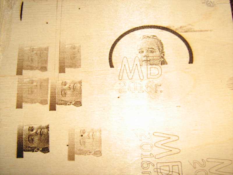

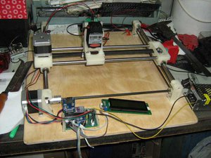

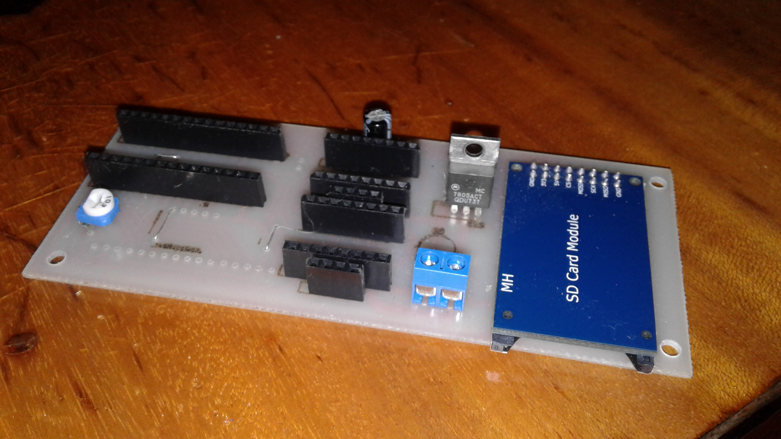

Доброе время суток! Это мое первое сообщение, так-что особо прошу не наезжать. После выхода на пенсию решил вспомнить радиолюбительскую молодость. В прошлые новогодние каникулы собрал 3Д принтер, но кроме нескольких игрушек для внучек ничего не напечатал. Эти новогодние каникулы решил его немного припахать и собрать выжигатель. Изначально решил использовать автономный контроллер и рассматривал два варианта один с исходниками, а второй ArrSoft. Собрал первый и запустил его на 3Д принтере. В принципе работает, но функционал урезан да и подготовка G кодов не понравилась. Зато получил опыт по работе с Ардуино, и собрать контроллер ArrSoft было делом пары часов. Результат превзошел ожидания и решил остановиться на нем. В результате 30 декабря начал моделировать механику и потихоньку печатать детали. Процесс нудный и пока принтер печатает окультуривал электронику. Делать печатки было лень, да и время мало. Собрал на макетке. Единственное, что не стал доводить до ума это кнопки решил что пора испытывать аппарат. И вот с утра 5 января запустил первые тесты. Вот сам аппарат, мощность лазера 2,5 Вт
Пирограф (6768 просмотров) <a class='original' href='./download/file.php?id=128459&sid=f78976feeb6ff96f61cc2d678cf56786&mode=view' target=_blank>Загрузить оригинал (57.13 КБ)</a>
Пирограф
Это первые пробы
Проба1.jpg (6768 просмотров) <a class='original' href='./download/file.php?id=128461&sid=f78976feeb6ff96f61cc2d678cf56786&mode=view' target=_blank>Загрузить оригинал (38.33 КБ)</a>
Проба2.jpg (6768 просмотров) <a class='original' href='./download/file.php?id=128462&sid=f78976feeb6ff96f61cc2d678cf56786&mode=view' target=_blank>Загрузить оригинал (53.41 КБ)</a>
Плата расположение деталей и монтаж
Плата 1.JPG (6768 просмотров) <a class='original' href='./download/file.php?id=128463&sid=f78976feeb6ff96f61cc2d678cf56786&mode=view' target=_blank>Загрузить оригинал (73.33 КБ)</a>
Монтаж.JPG (6768 просмотров) <a class='original' href='./download/file.php?id=128464&sid=f78976feeb6ff96f61cc2d678cf56786&mode=view' target=_blank>Загрузить оригинал (98.09 КБ)</a>
Вот пока и все. Спасибо форуму и создателю контроллера. Если что спрашивайте.

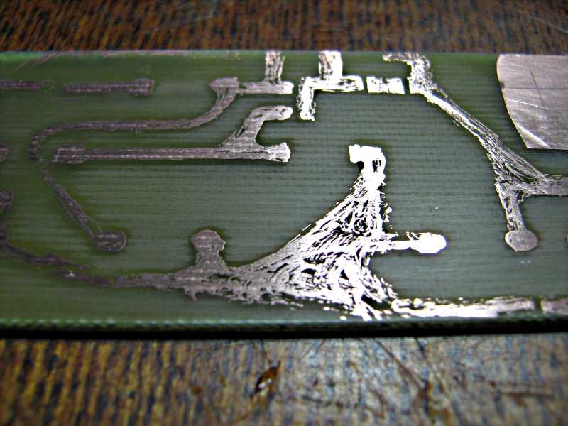

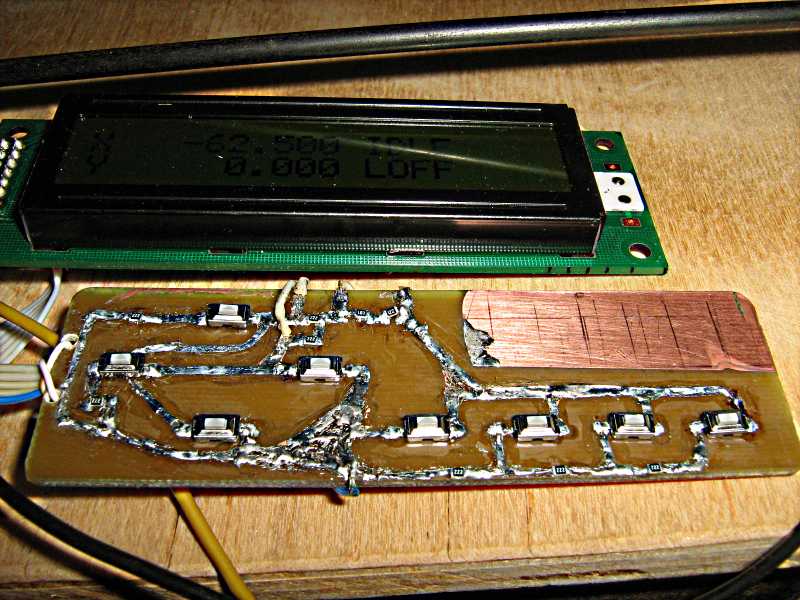

Решил немного окультурить клавиатуру.
Взял кусок стеклотекстолита и вот такой китайский карандаш для рисования ПП
pen.jpg (6687 просмотров) <a class='original' href='./download/file.php?id=128523&sid=f78976feeb6ff96f61cc2d678cf56786&mode=view' target=_blank>Загрузить оригинал (51.94 КБ)</a>

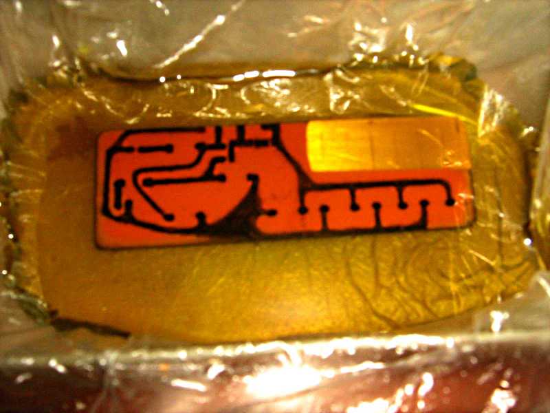

Быстренько нарисовал и опустил в хлорное железо. Вот плата в процессе травления:
Травление.JPG (6687 просмотров) <a class='original' href='./download/file.php?id=128524&sid=f78976feeb6ff96f61cc2d678cf56786&mode=view' target=_blank>Загрузить оригинал (44.14 КБ)</a>
А вот что получилось.
Косяк травления.JPG (6687 просмотров) <a class='original' href='./download/file.php?id=128525&sid=f78976feeb6ff96f61cc2d678cf56786&mode=view' target=_blank>Загрузить оригинал (52.82 КБ)</a>
Вопрос конечно немного не по теме, но может быть кто-то пользовался такими карандашиками.
В чем дело? Или есть какая-то технология секретная, или хлорное железо из советских времен слишком ядреное?
Ну и результат
ind2.jpg (6687 просмотров) <a class='original' href='./download/file.php?id=128527&sid=f78976feeb6ff96f61cc2d678cf56786&mode=view' target=_blank>Загрузить оригинал (78.27 КБ)</a>
Переделывать уже не хочется, хотя практически ни одна дорожка не звонится. Взял тонкие проводочки от оплетки и продублировал все дорожки. Облудить тоже не получается, в результате получилось вот такое безобразие, но работает. Если прикрыть крышечкой с отверстиями под клавиши , то получится нормальная клава.
