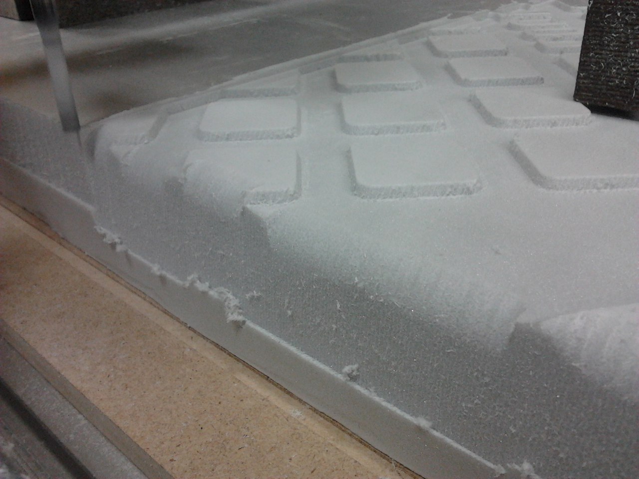

При обработке наружных углов на краю заготовки фреза обходит их не под прямым углом как задано программой (по чертежу), а по радиусу. Если это внутренняя проблема EMC, подскажите как программу перенастроить (исправить). Таких скруглений на модели не задано. Раньше работали в MACH3 таких проблем не возникало.

Была такая проблема. Решения 2 - делать останов перед выходом на следующую траекторию или настроить срез на минимальный размер (например по размеру фрезы). Оба варианта замедляют выполнение программы.
1: поставить g-code G61 (если есть G64 - убрать его)
2. поставить G64 P0.1 Q0.001
Подробнее: http://www.cnc-club.ru/forum/viewtopic.php?t=113#p1255
А вот что я не смог пока победить - при резке по кодам G2 и G3 на полукруге происходит останов между командами.

Благодарим за подсказку!!! Добавили G64 P0.1 Q0.001 и фреза проходила оставшийся контур без скруглений. Единственное, что не понятно, откуда в активных командах взялась G64 если в загруженном коде ее не было. Она то и привела не точной траектории. Может вы знаете где в настройках убрать это условие по умолчанию?

Она используется по умолчанию, по этому если требуется высокая точность траектории без скруглений, то советуют подправить постпроцессор что бы он дописывал G64 P0.1 Q0.001 в обязательном порядке.

Разобраться бы ещё как это в постпроцессор добавить, чтоб каждый раз не дописывать
Re: Проблема с 3х осевой обработкой наружных углов в EMC
JudasPriest писал(а):Разобраться бы ещё как это в постпроцессор добавить, чтоб каждый раз не дописывать
Можно добавить не в постпроцессор, а в стартовую строку LinuxCNC
в раздел [RS274NGC]
в параметр RS274NGC_STARTUP_CODE =
