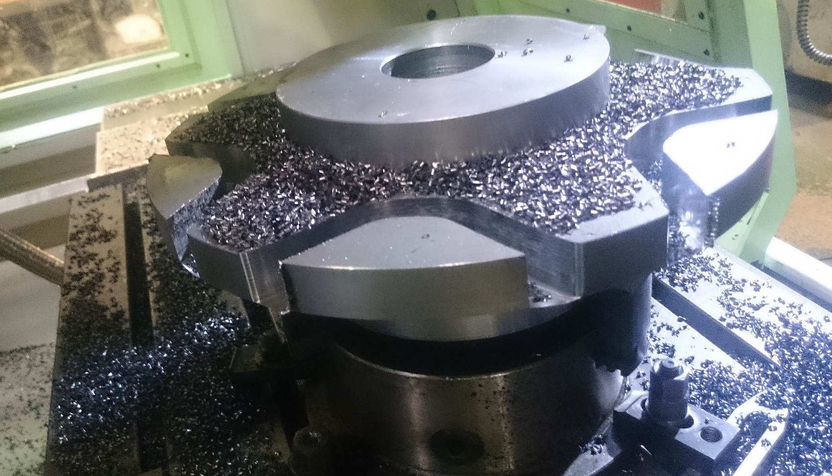

Хм....
DSC_1924.jpg (7986 просмотров) <a class='original' href='./download/file.php?id=127360&sid=495da43c367c71d6480f3dec98f272f4&mode=view' target=_blank>Загрузить оригинал (479.62 КБ)</a>
DSC_1922.jpg (7986 просмотров) <a class='original' href='./download/file.php?id=127359&sid=495da43c367c71d6480f3dec98f272f4&mode=view' target=_blank>Загрузить оригинал (555.85 КБ)</a>
Я правильно понимаю, что "ничто не намекало" на высокую температуру в зоне резания ? ни синяя стружка, ни температура детали... Или это только для меня очевидно ??? :thinking:
Готов послушать вашу интерпретацию происходящего... вот без сож инструмента хватает на 4 таких детали (Дмах 550, высота 40)... а с СОЖ, специальной, для тежелых работ по нерже, на треть венца... Внимательнейше слушаю... :hehehe:

Допустим, температура кромки в момент резания градусов 400. Водяную СОЖ можно нагреть максимум до 100. То есть перепад 300 градусов. Теплота парообразования воды в разы выше, чем у керосина, спирта и т.п.
В результате - тепловой удар при локальном испарении в момент выхода кромки из зоны реза, вне зависимости от начальной температуры жидкости.

угу... только для нержи синие цвета побежалости - это в районе 600 градусов.. а учитывая что стружка вылетает по воздуху белой, и синеет уже через какое то время - температура в зоне резания значительно выше. Плюс удельная теплоемкость керосина 2100, спирта 2500, а воды.... 4200.... Но это же не очевидно :)

произойдет. но в двое менее "жесткий"... ибо удельная теплоемкость 2100 против 4200.... соответственно один и тот же объем керосина при нагреве на ту же самую температуру что и вода "заберет" ровно в двое меньше тепла.... воздух заберет еще меньше.. ну и с чем стесняюсь спросить будет более "жесткий" перепад температуры ??

Попробую пояснить опыт Алексея.
Современные инструментальные материалы рассчитаны на высокую производительность.
При этом, очевидно, чем больше металла будет сдеформированно (стружка), тем больше тепла будет выделено. У воды очень высокое теплопоглощение при парообразовании, что приводит к тепловым ударам металлокерамики.
Если поставить подачу на зуб 2мм и скорость резания 20 метров/мин, то перегрева кромки может и не произойти, от слова "сразу".
Нормальный станочник выключит СОЖ при хорошей работе, т.к. температура работы твердосплава (есть понятие Теплостойкость — способность материалов сохранять жёсткость и другие эксплуатационные свойства при повышенных температурах) достаточно высока, до 800-100°C. Обрабатываемый материал, только, должен быть нейтральным к инструменту.
Нам не единожды пытались вернуть титан из-за использования инструмента по нему из какого-то кермета и др. ругательств (КНТ, Т5К10, Т15К6 и их замечательных аналогов).
