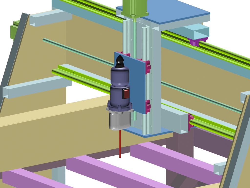

Здравствуйте!
Задумал собрать станок. Рабочее поле большое, так как планируется эпизодичная продажа изготовленных деталей, размеры указали там. Делать надо декор, поэтому сотки допуски не нужны, хватит и полмм.
Вдумчиво почитав форум, я пришел к следующему:
Конструкция:
- Станина
Ноги и раму рабочей зоны планируется сделать из черного профильного проката 80х80х4.
Перемычки и укосины из профильной трубы 60х60х3.
Все соединения на болтах, с шайбой и контргайкой.
Подгонять думаю по уровню путем ослабления и затягивания болтовых соединений)
К несущим 80-м трубам по осям Х присоединяется 60 труба, на которую устанавливаются рельсы.
Подгонку по уроню планирую делать с помощью подкладок под трубу и болтовых соединений.
Ребра поддона рабочей плоскости из 60й трубы, через интервал 25 см, чем-нибудь застелю.
- Ось Х планируется сделать на 20х SBR рельсах (1500 мм) и каретках TBR, покупать думаю в известном на форуме российском магазине. Решил для начала применить круглые рельсы на опоре, далее по мере увеличения возможностей переделать на линейные направляющие.
С шаговыми двигателями пока не могу никак определиться, думал ставить помощнее, но к ним нужны дорогие драйвера, и дешевых аналогов я пока не нашел.
Пока смотрю в сторону 56 моторов NEMA34 и драйверов tb6600, нашел плату для MACH3 на али всего за две тыщи, бюджетно. Минусы платы пока не изучал.
В качестве передачи на первое время выбрал полутораметровый трапециевидный винт и гайку. Винт, по словам на сайте продавца, уже обработанный с концов.
Пока изучаю передачу с вала мотора на винт.
- Портал думаю сделать из профильной трубы либо из стальной, либо из алюминиевой. Вертикальные стенки планирую из текстолита (5 мм). Все будет собрано на болтах, по возможности не насквозь через трубу.
Постарался разнести максимально каретки оси Х, максимально задействовав полутораметровые рельсы и обеспечив метр рабочей области.
Беспокоит вес портала и связанный с ним выбор моторов.
- Ось У планирую на тех же 20х SBR рельсах (1500 мм) и каретках TBR. Винт трапеция тоже полтора метра. Конец винта зафиксирую в подшипнике качения. Мотор 56й.
- Ось Z думаю делать на тех же рельсах, те же каретки, сделал коробчатую конструкцию. Мотор планирую тоже не ниже 56го.
- Шпиндель. Тут пока проблема финансов, поэтому когда до него дойдет дело на первых порах поставлю китайский фрезер, а там посмотрим.
Ориентировочный бюджет без шпинделя - 50-70 т.р.
Прошу вас покритиковать проект, наверняка ведь что-то не в порядке.

Никакого текстолита, только сталь от 8мм и толще.

Я бы ось Z из труб не делал а то вылет шпинделя вперед очень большой получается а это зло.

Так делать нельзя ни в коем случае.
Это очень плохо.
Один винт по X с креплением гайки на тоненькой поперечине это жесть.
Развернутые друг к другу рельсы по Y жесть не меньшая. Станок будет пластилиновый.
Драйвера на 6600 это откровенный шлак, хотя бы M542 ставьте.
Два винта на икс, рельсы по иксу развернуть к боковине, туда же и гайку винта. Одно из главных правил - каретки и гайка винта должны быть на одной плоскости, чтобы реакции замкнулись на ней.
По игрек рельсы поставить на одной плоскости.

Я бы сразу подумал о швп на ось У. У трапеции очень низкий КПД. Из-за чего 56 мотора может и не хватить. А это влечет уже другие затраты.
А какой диаметр трапециедального винта вы планируете?

Слабо себе представляю перемещение 1,5метрового портала при такой передаче. Ведро гаек к винту надо сразу в запас, учитывая рабочее поле. Я бы посмотрел в сторону ремней, точность особо ведь не нужна.
И почему sbr20 а не 16, у них разница только в грузоподъёмности, а разница в цене ощутимая.
Да и зачем ставить то, что заведомо нужно будет менять. Конструкцию станка в дальнейшем переделывать сплошной геморой.
Ставя второй мотор на ось У, ты можешь изначально значительно увеличить жесткость станка, изменив стойки портала.

С трапецией при таком рабочем поле даже не пытайтесь связываться - берите сразу ШВП, по цене выйдет почти также.
Если двигатели действительно nema34 как вы написали, то как бы и M542 не оказалось бы мало. А про TB6600 даже заикаться бестолку.
Лучше сразу сделать удорожание чем потом собрав все воедино и поняв что работает так что заказ будет месяц выполняться вместо пары дней рвать волосы на голове.

По Y Вам надо 2 винта с такой шириной портала. У меня 670х440мм рабочее поле и трапеция 14х4 и то есть люфт портала. Почему Вы хотите самые дешевые драйвера? 57 ШД впролне потянет 3-4м/мин, но с БП 36-48в.
Вас устроит скорость 1-2м/мин? Для декора из дерева нужен шаг 0,1-0,2мм, скорость не меньше 4м/мин и КУЧА времени. Вам надо ШВП 1610 по хорошему. Шаг трапеции 3мм крайне мал для рельефа, Вам нужна скорость, а не точность. И портал у Вас будет колбасить очень сильно на скорости 3м/мин+. Придется растр ориентировать вдоль Х+- 20 градусов.
ИМХО 6600 драйвера, трапеция 12х3 и один винт по Y - самые слабые места этой конструкции. И делать станок под конкретный заказ как-то странно. Успеете?

Пока я решил сделать так:
- Переделать ось Z для уменьшения вылета шпинделя.
- Предусмотреть заранее в проекте установку двух ШВП по оси Х, но поначалу поставить один по центру для экономии.
- Повернуть рельсы оси Х
- Повернуть рельсы оси У
- На первое время взять трапецию (тут пока под вопросом финансов, постараюсь сразу осилить ШВП, последующая замена на ШВП однозначно)
- На первое время взять кит на tb6600 и на нем все обкатать, пусть и медленней.
- Рельсы по Х и Y заменить на 16е в целях экономии.
- Нацеливаюсь на 57 ШД NEMA34 (если не пойдет, поправьте пожалуйста)
