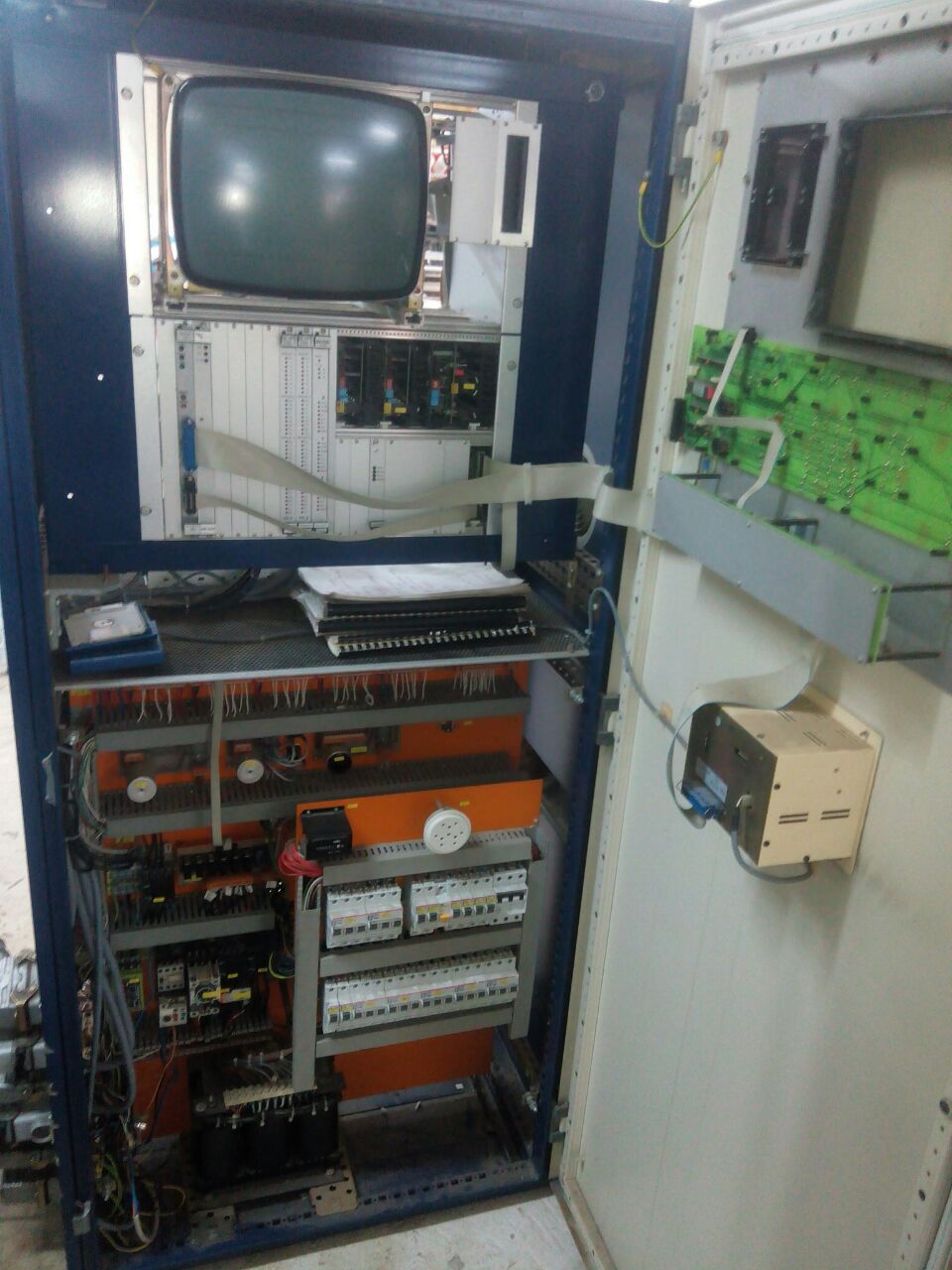

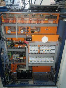

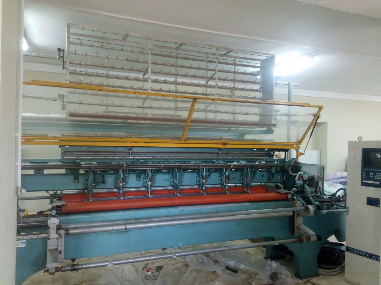

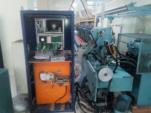

Стегальный многоигольчатый станок производит узорную прошивку ткани для мягкой мебели и матрацев
Обрабатываемые материалы:
Ткань, синтепон
Вопросы:
Необходимо заменить всю электронику на новую
Что пробовал:
Пробовал отремонтировать старую стойку, но у меня не получилось (хоть я и электронщик со стажем, но стойка 1989г выпуска, Motorola MM-6600, а это примерно 2кв.м. многослойных печатных плат)
Ориентировочный бюджет:
Хочется конечно же поменьше, но до 150т.р. можно разогнаться
Описание и принцип работы
Есть две оси X и Y, обе оси работают от гидравлики через гидравлические клапана с управлением от шаговых двигателей. Ось Y это вращающийся вал который протягивает ткань. Ось X это каретка с иглами которую перемещает гидроцилиндр. Иглами управляет обычный асинхронный двигатель через частотный преобразователь
В чем сложность лично для меня
Как организовать управление гидроклапаними?
Лично я вижу одно, максимально логичное решение - открывать их импульсами (открыл на один шаг и тут же закрыл, а если нужна скорость больше, то открывать на несколько шагов). С управлением игл вроде все понятно, можно подавать аналоговый сигнал 10В на ПЧ (по принципу управления шпинделем). Ещё одной проблемой является софт который должен всем этим хозяйством управлять. Можно ли использовать MACH3, LinuxCNC и т.д. т.к. в станке используется шаблон узора который просто повторяется множество раз.
На форуме нашел несколько подобных тем, но к логическому завершению на них так и не пришли. Заранее спасибо
