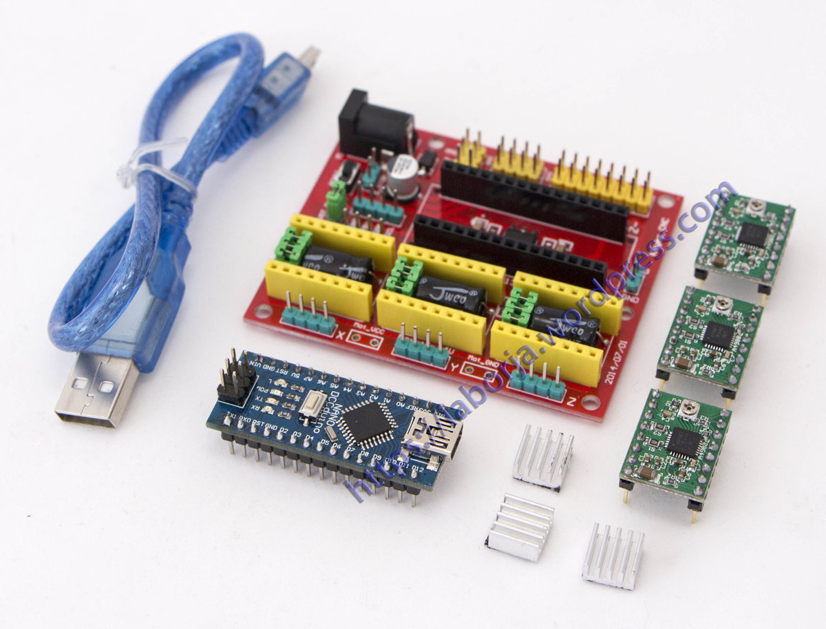

вот я чайник!! :D думаю чего это все пульты делают. как умная маша собрал контролер давай его к станку прилаживать и задумался.... а накой мне на 2 оси 4 драйвера? чет жирно шибко. в связи с чем вопрос имеется. Возможно ли припаяв проводки к степ и дир движков местного контролера припаять их к другой уно напрямую?(питание раздельное, общий минус) к тем пинам что к стандартному шилду идут, без разделительных диодов покатит?
CNC_v4-1.jpg (5467 просмотров) <a class='original' href='./download/file.php?id=125131&sid=3999271e099cc8af2f1688c0176b9308&mode=view' target=_blank>Загрузить оригинал (203.88 КБ)</a>
