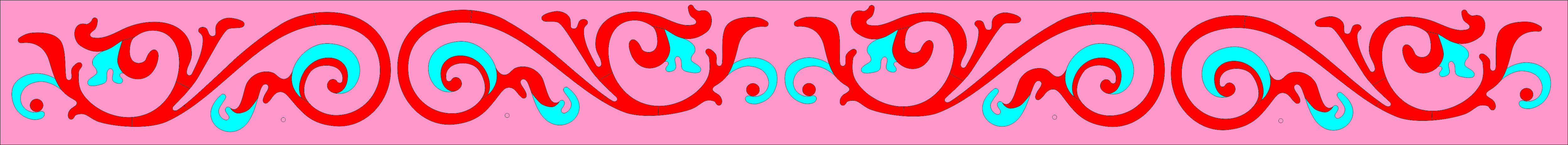

еще бордюрчик
oval final (1).jpg (6202 просмотра) <a class='original' href='./download/file.php?id=8587&sid=b9d20f27990def455d822449682e9591&mode=view' target=_blank>Загрузить оригинал (439.7 КБ)</a>

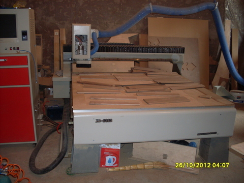

на днях произошла неприятность при нарезке паркета детали . получались в разных местах ненужные щели . с течением двух дней нашли причину. у китайца плохое крепление шестерен на шаговиках, и со временем они начинают люфтить , убрали люфт подгонкой шестерни к рейке , и все стало работать сносно сейчас думаем модернезировать крепление шестерни чтобы каждый раз не лазить и не перенастраивать

Re: Художественный паркет
vakhitov-rafael писал(а):у китайца плохое крепление шестерен на шаговиках, и со временем они начинают люфтить , убрали люфт подгонкой шестерни к рейке , и все стало работать сносно сейчас думаем модернезировать крепление шестерни чтобы каждый раз не лазить и не перенастраивать
А там одна шестерня стоит или две?
vakhitov-rafael
Сообщения: 108
Зарегистрирован: 13 июл 2012, 18:08
Откуда: Ташкент
Сообщение vakhitov-rafael »
одна я завтра сфоткаю и повешу

вот фото привода и станка
SDC14945-001.JPG (6096 просмотров) <a class='original' href='./download/file.php?id=8846&sid=b9d20f27990def455d822449682e9591&mode=view' target=_blank>Загрузить оригинал (85 КБ)</a>
SDC14947-001.JPG (6096 просмотров) <a class='original' href='./download/file.php?id=8847&sid=b9d20f27990def455d822449682e9591&mode=view' target=_blank>Загрузить оригинал (69.13 КБ)</a>
SDC14949-001.JPG (6096 просмотров) <a class='original' href='./download/file.php?id=8848&sid=b9d20f27990def455d822449682e9591&mode=view' target=_blank>Загрузить оригинал (105.14 КБ)</a>
SDC14951-001.JPG (6096 просмотров) <a class='original' href='./download/file.php?id=8849&sid=b9d20f27990def455d822449682e9591&mode=view' target=_blank>Загрузить оригинал (101.95 КБ)</a>
