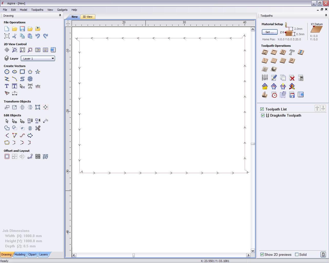

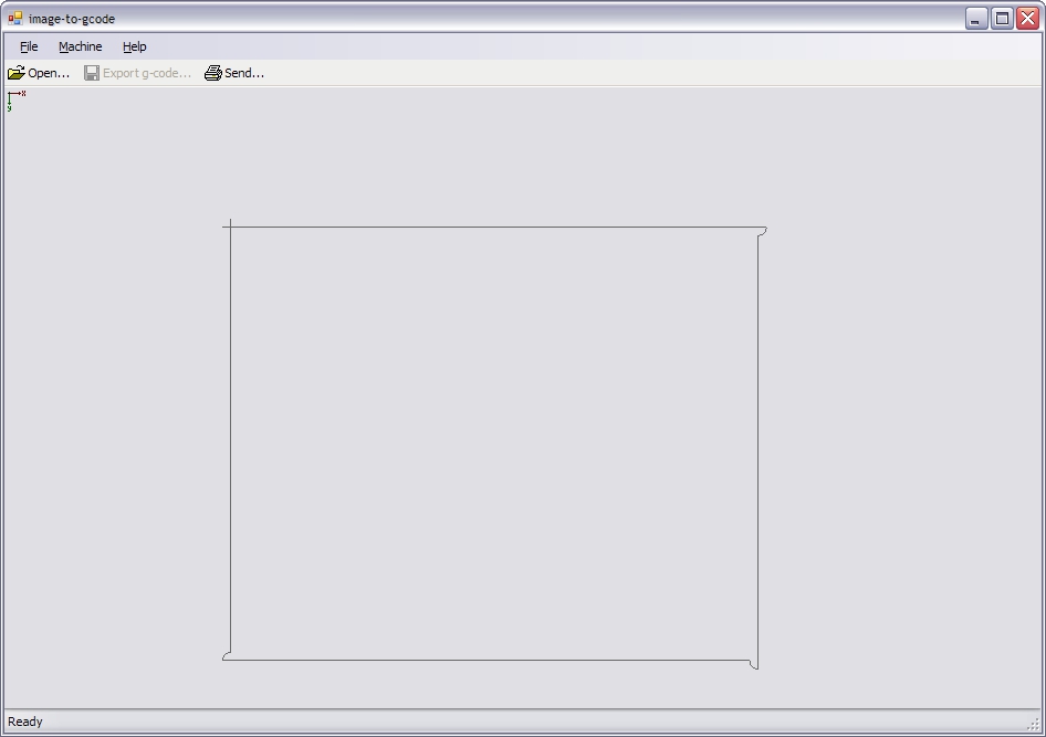

spryt писал(а):Автором создан файл для компенсации ножа на питоне. Только не знаю конечный результат подойдет ли
Нет не подойдёт под этот контроллер. Нужно Мач3 или аналогичные. Или самому что то создавать.

4arus писал(а):Нет не подойдёт под этот контроллер. Нужно Мач3 или аналогичные. Или самому что то создавать.
Почему это не подойдет? Все подойдет. Вот пример траекторий для вырезания прямоугольника, одна создана в Aspire, другая с использованием Python-скрипта:

Козёл, А Аспайр умеет выбирать офсет? У меня есть восмёрка, просто я глубоко не вдавался в изучение, на практике пока применить некуда. Это я так, на будущее.

Козёл писал(а):Вот пример траекторий для вырезания прямоугольника, одна создана в Aspire, другая с использованием Python-скрипта:
В Аспире не пробовал, а через АртКам вылетало с ошибкой. Спасибо надо потестить. :good:

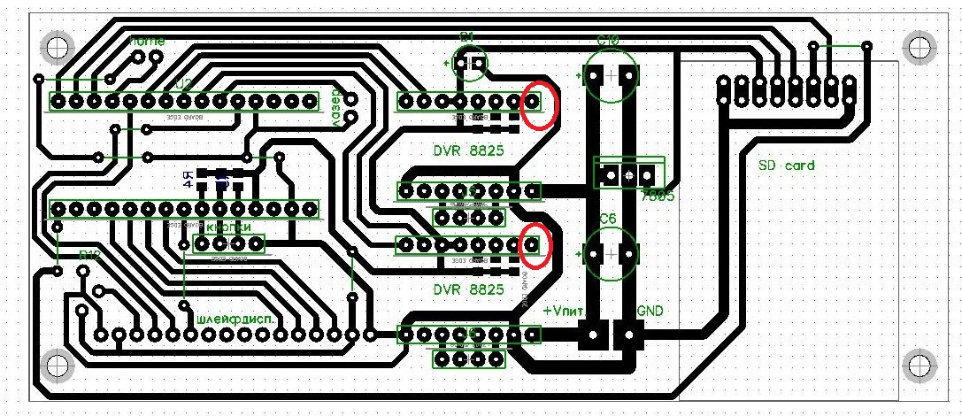

Там вообще двусторонняя плата. Но все элементы только сверху. Опять же, повторю, что если мой вопрос про такой контроллер слишком труден, то мне не сложно сделать лут и главной платы. Все равно остаются другие вопросы, про подключение лазера, концевиков, драйверов. :rasp:
Для подключения флешек, а не карт памяти нужна такая плата?

Наверняка на эту плату схема найдется. Схема на данный контроллер есть. Надо просто сравнить выходы на драйвера клавиатуру и дисплей.
Для подключения USB флешек надо не только плата , нужно еще программу переписать.

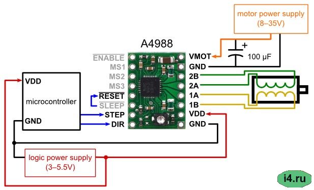

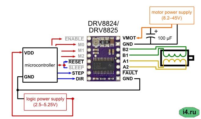

>>для этих драйверов надо будет разводку платы изменить.
Как именно? На сколько я в курсе, разница в установке A4988 и DRV8825 в том, что они вставляются в пазы зеркально. И если в моем случае ключ(для настройки) находится справа от чипа, то в случае DRV8825 нужно просто поставить драйвер зеркально, что б ключ был слева. Так?
для работы ваших драйверов A4988 им нужно питание отдельное 5В на ножку VDD, для DRV8825 не нужно, поэтому на плате нет дорожки, вся разница,
ничего не надо зеркально вставлять, только подать питание 5В.
Реакция самая обыкновенная: Вы видите электрическую схему контроллера. У Вас есть схема Вашего, в чем трудности?, все же очевидно,надо взять да перепаять если есть желание.
8825.jpg (6518 просмотров) <a class='original' href='./download/file.php?id=122251&sid=76522a89773a82f12936266cc2b201f3&mode=view' target=_blank>Загрузить оригинал (104.23 КБ)</a>

такая плата так просто не будет работать, у ардуино памяти не хватит для работы с ней.

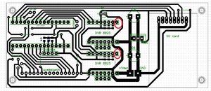

По этой плате есть вопрос, выводы enable на ней не подключены, провод кинуть на +5? или пустить через выключатель? по идее тогда можно движки выключать будет :)
плата низ реп (1).jpg (6473 просмотра) <a class='original' href='./download/file.php?id=122254&sid=76522a89773a82f12936266cc2b201f3&mode=view' target=_blank>Загрузить оригинал (260.71 КБ)</a>

grom писал(а):Говорю же, я не силен в схемотехнике.
На Ваших платах и в данном контроллере, выходы ардуины имеют разное назначение. Это надо перерезать дорожки и соединять проводами нужные точки.
Имея схему и чертеж платы, Вы не определили куда подключить лазер и концевики.
Лучший вариант вытравить плату и собирать как все, или соединить все модули проводами по схеме.
OUT1 - лазер, XY_HOME - концевики.

Q-starь писал(а):Козёл, А Аспайр умеет выбирать офсет? У меня есть восмёрка, просто я глубоко не вдавался в изучение, на практике пока применить некуда. Это я так, на будущее.
Да умеет, но на сколько хорошо не знаю, т.к. нету ножа. Нужно открыть меню Gadgets (рядом с Help) -> там есть пункт 'Dragknife Toolpath'.

grom, вы можете сделать что-то типа такой платы, и просто вывести ~6 проводков к своей EleksMaker?
