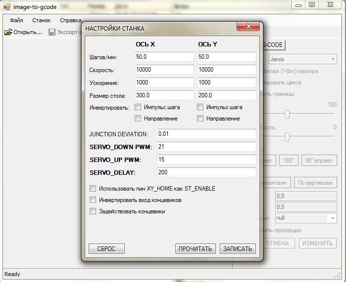

ArrSoft писал(а):
MrShine писал(а):Здравствуйте уважаемые. Помогите решить проблему при запуске с флешки выскакивает ошибка error:11 (хотелось бы знать что означают различные ошибки заложенные в прошивке).
Я использую рисовалку с сервомашинкой. Залил прошивку для core XY. В какой проге можно делать УП для такого устройства?
И еще, при нажатии на кнопку Laser т.е. pen up серво начинает непрерывно вращаться. В чем может быть проблема?
Заранее благодарен.

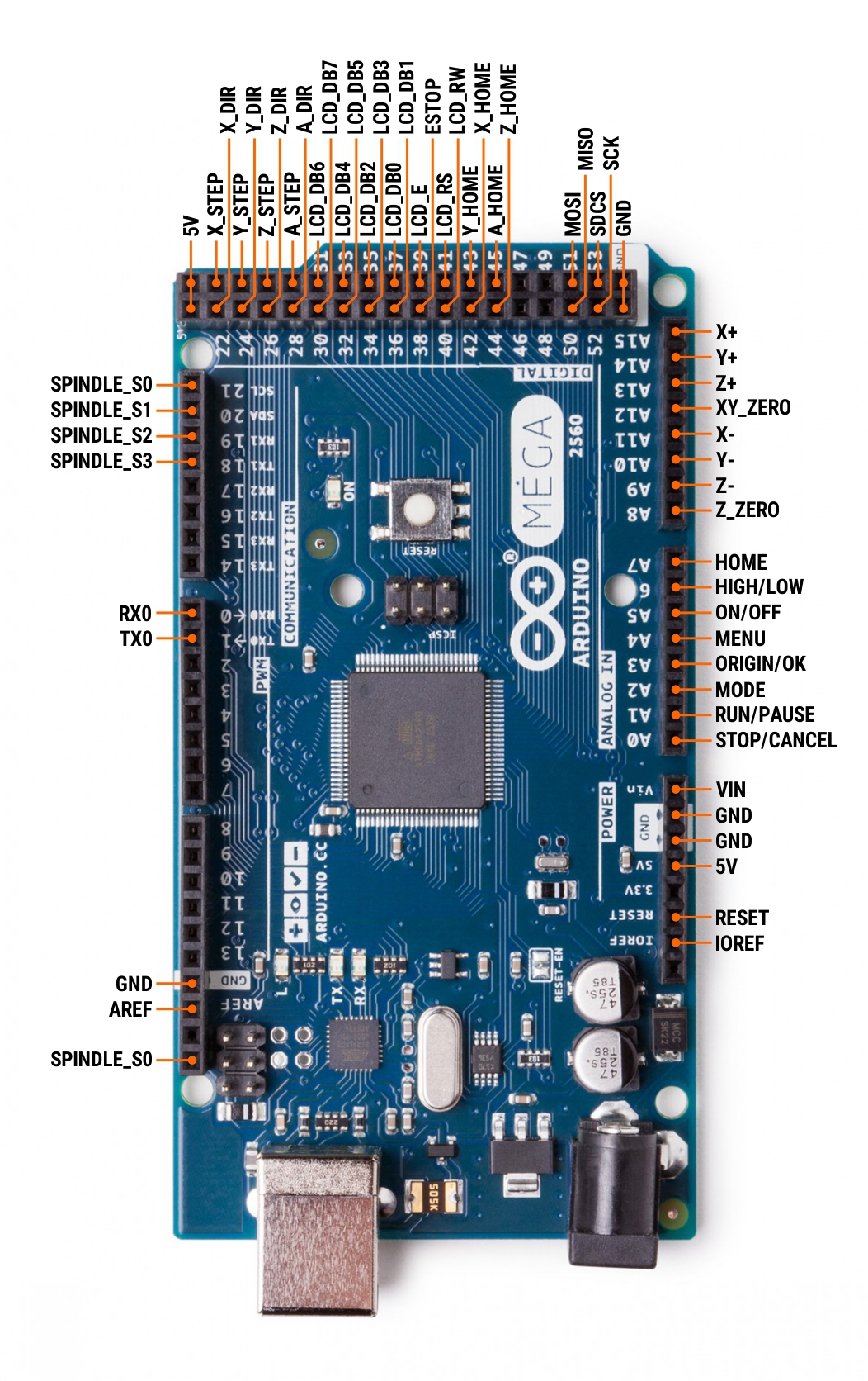

О контроллере для фрезера. Кому интересно, список деталей:
  • ATmega2560 (Arduino Mega);
  • монохромный графический дисплей 128x64 (как в некоторых контроллерах для 3D-принтеров);
  • 16 кнопок (я взял больших, 12x12 мм, SMD);
  • разъем D-SUB 25 (ну или какой-нибудь другой);
Разводка выводов (для ознакомления) (для просмотра содержимого нажмите на ссылку)
Untitled-1.jpg (6552 просмотра) <a class='original' href='./download/file.php?id=121049&sid=f9ea89db8be17b9a74a7dee661038edf&mode=view' target=_blank>Загрузить оригинал (951.47 КБ)</a>
Управление шпинделем: S0 - вкл/выкл шпиндель; S1, S2 и S3 задают частоту (только для шпинделей с частотным преобразователем)
На схеме не обозначено, но скорее всего будет еще PWM выход для подключения лазера.
К концу недели постараюсь показать плату, которую только собираюсь сделать.

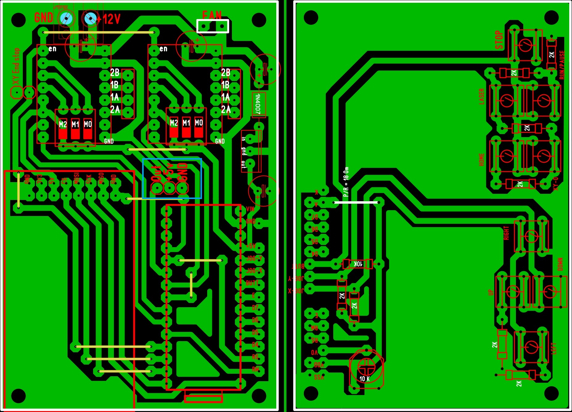

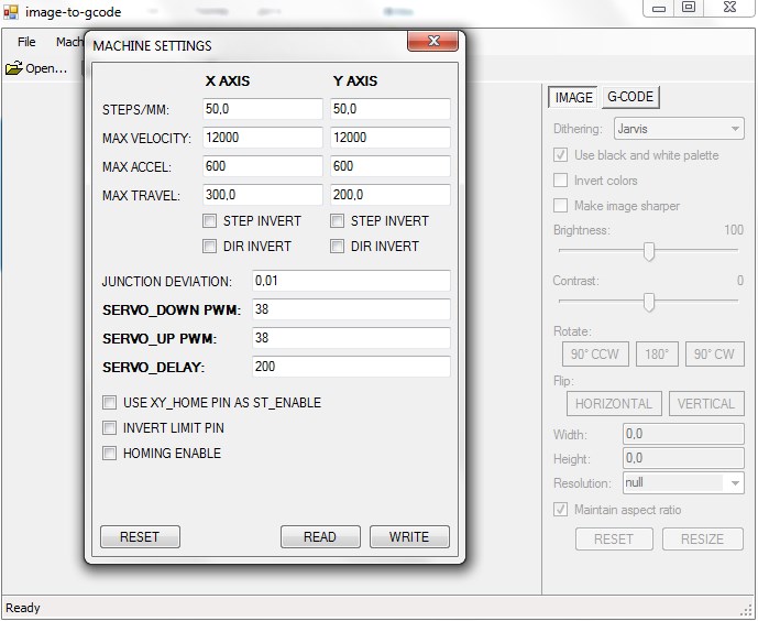

Вот разводка платы и настройки контроллера. В синем квадрате подключение сервы. Подключаю также как и в cnc shield.
01.JPG (6389 просмотров) <a class='original' href='./download/file.php?id=121200&sid=f9ea89db8be17b9a74a7dee661038edf&mode=view' target=_blank>Загрузить оригинал (659.71 КБ)</a>
Screenshot_2.jpg (6386 просмотров) <a class='original' href='./download/file.php?id=121201&sid=f9ea89db8be17b9a74a7dee661038edf&mode=view' target=_blank>Загрузить оригинал (75.1 КБ)</a>

MrShine писал(а):И еще, при нажатии на кнопку Laser т.е. pen up серво начинает непрерывно вращаться. В чем может быть проблема?
MrShine писал(а):Перепаял плату и ничего не поменялось, серва так и не поднимается в режиме pen up/pen down. А вот в режиме лазера при включении/отключении лазера вращается/не вращается. Подскажите, кто пользовался сервой, как подключали и какие настройки в проге делали.
Серва не может вращаться (у меня). У вас в настройках для SERVO_UP_PWM и SERVO_DOWN_PWM почему-то стоят одинаковые значения, соотвественно серва никуда поворачиваться не будет. Вам нужно опытным путем подобрать значения для SERVO_UP_PWM (когда ручка должна быть поднята) и SERVO_DOWN_PWM (когда опущена). Вы для начала верните прежние значения для этих параметров, затем снимите серву и попробуйте по опускать и по подымать, серва должна менять положение. На дисплее в правом нижнем углу должно быть написано "P UP" или "PDWN".

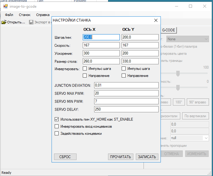

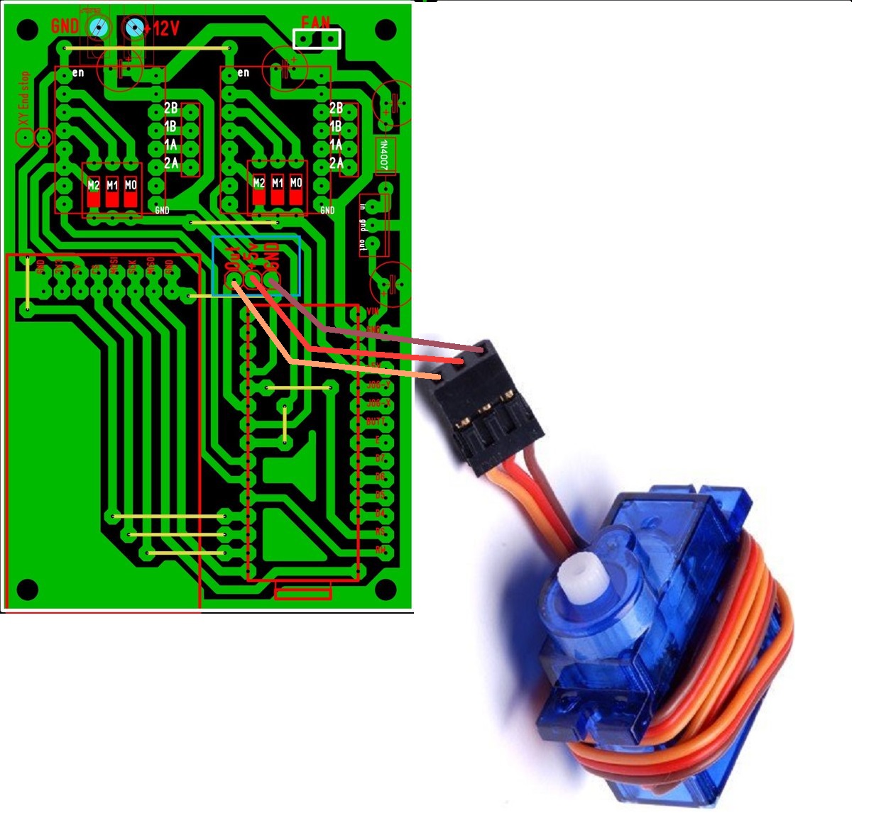

Сообщение 4arus »
MrShine писал(а):Вот разводка платы и настройки контроллера. В синем квадрате подключение сервы. Подключаю также как и в cnc shield.
Попробуем разобраться
1) подключение сервы
1 - Подключение сервы (6331 просмотр) <a class='original' href='./download/file.php?id=121223&sid=f9ea89db8be17b9a74a7dee661038edf&mode=view' target=_blank>Загрузить оригинал (292.38 КБ)</a>

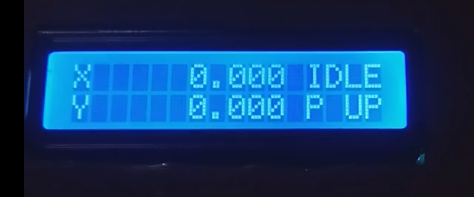

2) на дисплее должно быть так
2.jpg (6331 просмотр) <a class='original' href='./download/file.php?id=121224&sid=f9ea89db8be17b9a74a7dee661038edf&mode=view' target=_blank>Загрузить оригинал (59.76 КБ)</a>
3) мои настройки
1.jpg (6331 просмотр) <a class='original' href='./download/file.php?id=121225&sid=f9ea89db8be17b9a74a7dee661038edf&mode=view' target=_blank>Загрузить оригинал (191.02 КБ)</a>

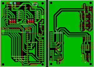

ArrSoft писал(а):сделал ещё вариант платы под контроллер питание +5В берется с питания двигателей, получено через стабилизатор 7805, оставил место под небольшой теплоотвод, так же проработал простой корпус из 4х деталей , детали корпуса скрепляются стяжными винтами через упорные втулки, винты вкручиваются в деталь из 5мм акрила в котором нарезана резьба М4.
Платы держатся в пазах профрезерованых в 5мм акриле, в боковых деталях пазов нет, глубина пазов 1.5-2мм, ширина 2.2мм.
Платы отличаются от тех что выложил козёл, отличие в расстоянии между отверстиями в платах ( 45мм вместо 47мм. )
извиняюсь за серость но повторяя плату "плата основная низ 7805" наткнулся на контакты подписанные как home (метка U1), хотелось бы узнать для чего они? ведь кнопка с таким названием уже есть на плате кнопок

Сообщение MrShine »
Господа, поздравьте меня! Проблема, как и писал Артурио, была в настройках для сервы.
Подобрал методом тыка и все получилось.
Screenshot_2.jpg (6290 просмотров) <a class='original' href='./download/file.php?id=121230&sid=f9ea89db8be17b9a74a7dee661038edf&mode=view' target=_blank>Загрузить оригинал (79.7 КБ)</a>
Всем кто откликнулся - спасибо за помощь.
