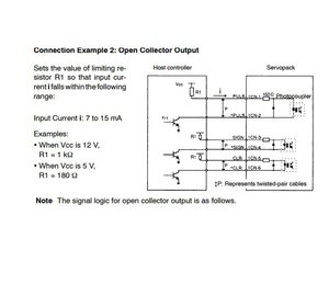

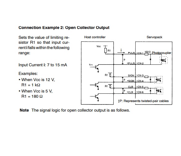

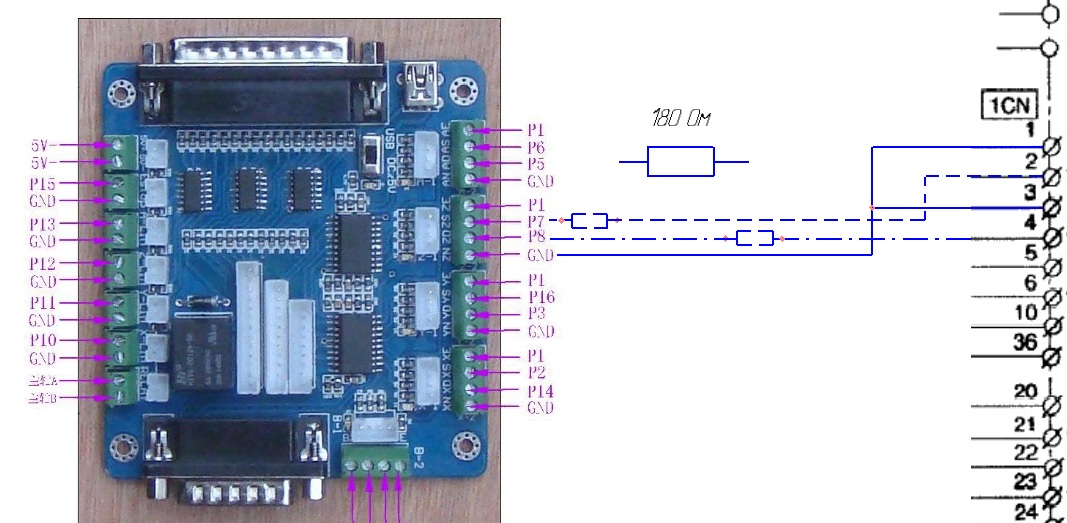

Re: Портальник по металлу (дубль 2)
Сообщение Lafayette »
Прошу помощи у пользователей яскавовских серв. Правильно ли я схему накидал. Не могу взять в толк. По поводу сопротивлений. Порылся по форумам, пишут нужно ставить на 300 Ом. По мануалу(если правильно понял) с общим минусом нужно 180 Ом.
Подключу пока китаюскую плату, для доделывания станка(защит и т.д.) хватит.
Вот и хотелось бы правильно всё подключить, а то если плата сгорит хрен с ней, а серву жалко.

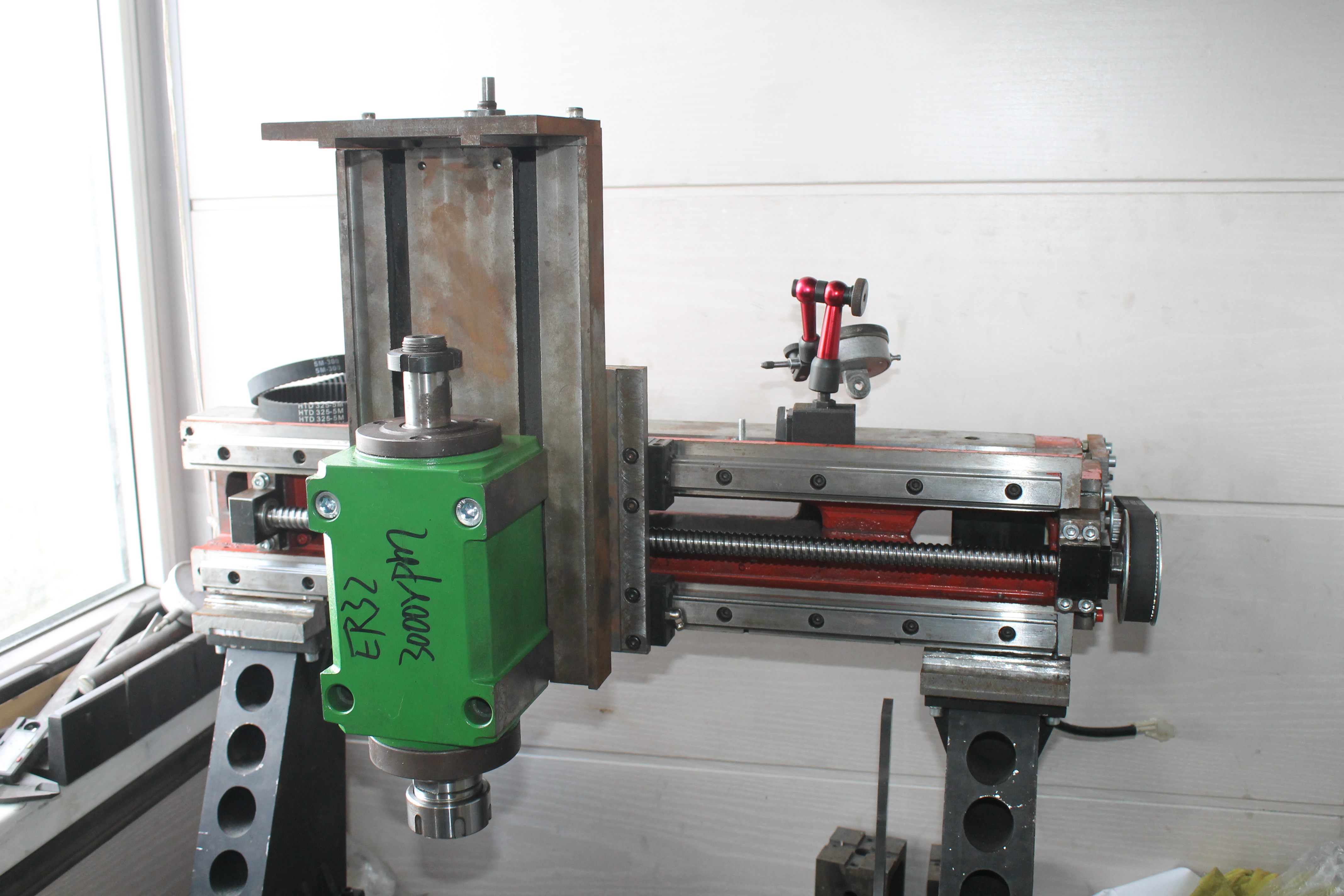

Репутация: 445
Что-то со шпинделем переборщил, может кто махнётся на шпиндель поменьше?

NKS
Сообщения: 2464
Репутация: 1233
Откуда: Волгоград
Сообщение NKS »
Lafayette писал(а):Что-то со шпинделем переборщил, может кто махнётся на шпиндель поменьше?
Чойта вдруг переборщил? :thinking: С виду неплохо.
Lafayette
Сообщения: 3349
Репутация: 445
Не слишком громоздкий, буду продавать.
Argon-11
Сообщения: 1955
Репутация: 461
Сообщение Argon-11 »
Lafayette писал(а):пишут нужно ставить на 300 Ом. По мануалу(если правильно понял) с общим минусом нужно 180 Ом.
При использовании оптрона с Uf=1.2V при внешнем R1=180Ом ток I=(5-1.2)/(180+150) = 11.5мА. Как раз в середине диапазона 7...15мА.
При R1=300Ом - 8.4мА. Тоже в пределах, но я бы выбрал первый вариант. Середина диапазона субъективно дает бОльшую уверенность.
