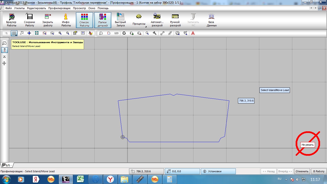

При создании чертежа для раскроя, CamDuct говорит что нечего резать и раскраивать. В чем может быть ошибка!? Уже сломал весь мозг... :eh:
ошибка.jpg (2419 просмотров) <a class='original' href='./download/file.php?id=120054&sid=fbb2734027c51368818864d9d5f4a1c9&mode=view' target=_blank>Загрузить оригинал (186.2 КБ)</a>

DXF грузишь или из библиотеки?

Прямо в этом окне и рисовал.

Сохрани в DXF, выложи сюда.
Создан/настроен постпроцессор для резки?
Файл - Настройка - Установка станков?
Что с лицензией?
Если загрузить другой DXF файл, проблема остаётся?
