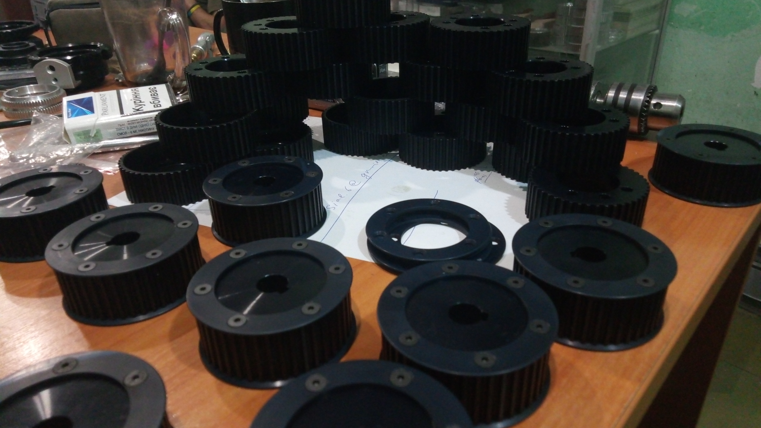

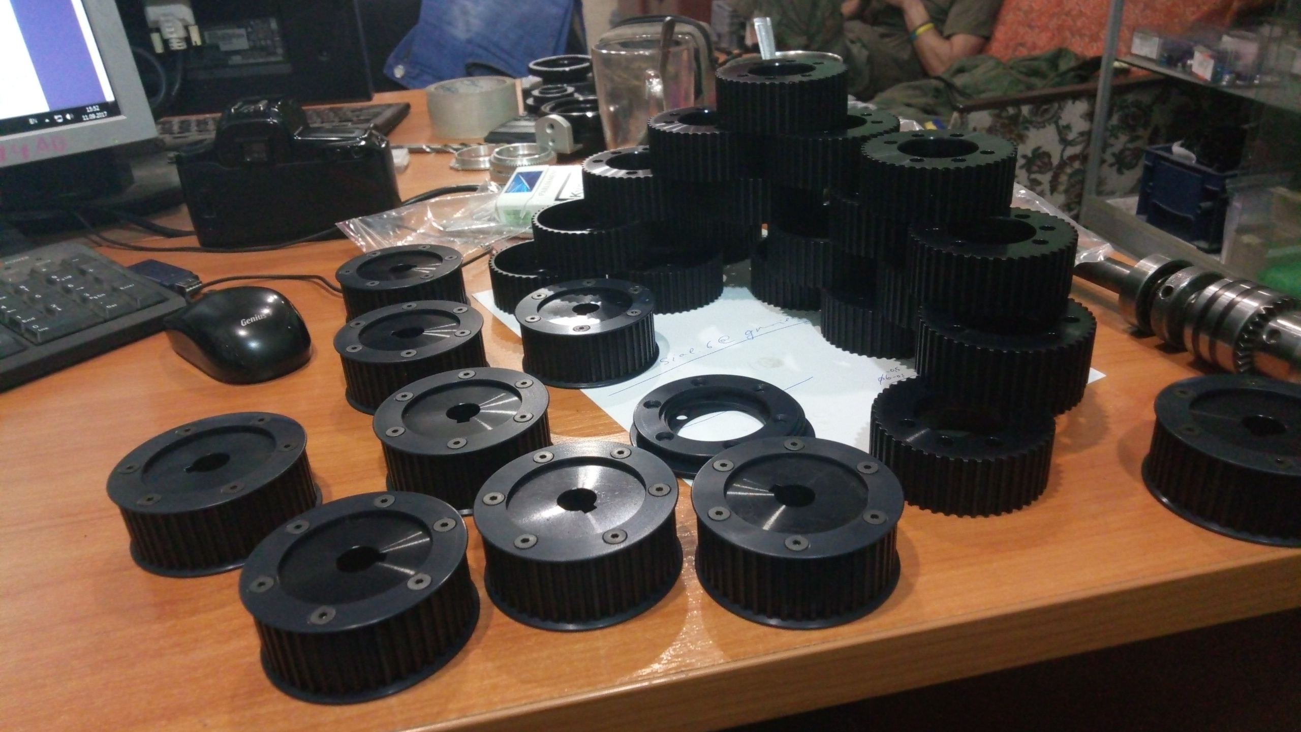

Приехали наконец то с анода :cheesy: , сегодня собираем, завтра всем все отправим.
Цвет шкивов заменили частично на черный, красный цвет не лег.
P70911-155210.jpg (4485 просмотров) <a class='original' href='./download/file.php?id=120082&sid=589abd3fa8257f248c89521f1f99029c&mode=view' target=_blank>Загрузить оригинал (1.2 МБ)</a>
P70911-155220.jpg (4485 просмотров) <a class='original' href='./download/file.php?id=120083&sid=589abd3fa8257f248c89521f1f99029c&mode=view' target=_blank>Загрузить оригинал (1.18 МБ)</a>
