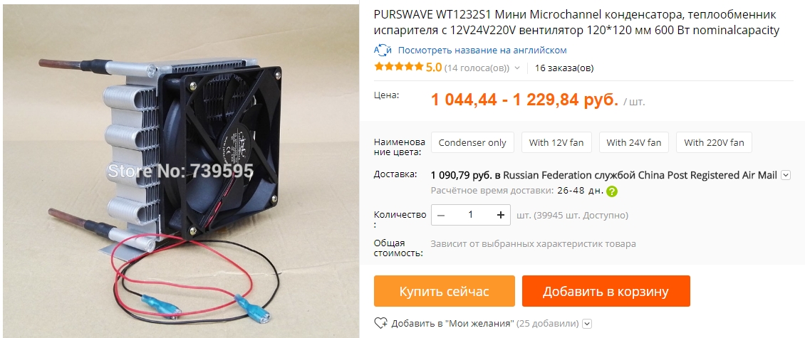

SVP писал(а):Хотелось чего-нибудь еще поменьше
Не, ну если совсем с местом беда, можно немного подороже собрать вообще малыша. Но только с 12 вольтовым компрессором.
Скриншот 11-08-2017 163043.jpg (8277 просмотров) <a class='original' href='./download/file.php?id=117965&sid=38734cc6f084090816fe37e9c67bdd98&mode=view' target=_blank>Загрузить оригинал (248.31 КБ)</a>
Вот с таким теплообменником:
Скриншот 11-08-2017 191314.jpg (8277 просмотров) <a class='original' href='./download/file.php?id=117966&sid=38734cc6f084090816fe37e9c67bdd98&mode=view' target=_blank>Загрузить оригинал (294.81 КБ)</a>
или с таким:
Скриншот 11-08-2017 191052.jpg (8275 просмотров) <a class='original' href='./download/file.php?id=117968&sid=38734cc6f084090816fe37e9c67bdd98&mode=view' target=_blank>Загрузить оригинал (127.42 КБ)</a>
На цену доставки не смотрите, она от балды. https://ru.aliexpress.com/store/all-who ... 68d6dNNTIr
Тоже самое можно найти и на Тао дешевле процентов на 30 будет.
А можно купить готовый вот такой и покомпактнее всё смонтировать:
Скриншот 11-08-2017 191609.jpg (8277 просмотров) <a class='original' href='./download/file.php?id=117967&sid=38734cc6f084090816fe37e9c67bdd98&mode=view' target=_blank>Загрузить оригинал (239.04 КБ)</a>
Без змеевика получится 200х200х300мм

Можно вообще без змеевика и ёмкости обойтись, а поставить вот такой теплообменник.
Скриншот 11-08-2017 192948.jpg (8272 просмотра) <a class='original' href='./download/file.php?id=117970&sid=38734cc6f084090816fe37e9c67bdd98&mode=view' target=_blank>Загрузить оригинал (193.57 КБ)</a>
С ним вообще суперкомпактно получится.
Скриншот 11-08-2017 192454.jpg (8272 просмотра) <a class='original' href='./download/file.php?id=117969&sid=38734cc6f084090816fe37e9c67bdd98&mode=view' target=_blank>Загрузить оригинал (244.76 КБ)</a>
