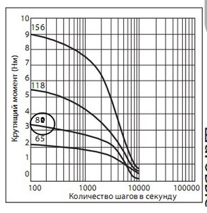

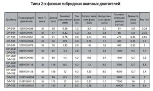

Всем доброго времени суток. Очень требуется помощь в подборе шаговых двигателей для на намоточного станка .Станок открытой рядовой намотки с укладчиком.
Максимальная скорость шпинделя 3000 об/мин
Максимальный крутящий момент шпинделя 5 кГс,см
Укладчик имеет винт ходовой М12Х1
Диаметр наматываемого провода от 0,05 до 1мм
Я выбрал двигатели для шпинделя 86BYGH080
и для укладчика 42BYGH038.
Вопрос такой хватит ли у них момента при такой скорости?
За ответы всем заранее благодарен.

2017-08-09_162736.png (3223 просмотра) <a class='original' href='./download/file.php?id=117791&sid=2dac7b46ff72c284d1d9c83782cd46ee&mode=view' target=_blank>Загрузить оригинал (121.35 КБ)</a>
Здесь приведено до 2400, но да, скорее всего и на 3000 можно крутануть. При подходящем драйвере и соответствующем напряжении питания. Но момент будет ниже требуемых 5 кгс*см
Взято отсюда http://www.leadshine.com/UploadFile/Down/86HSxxd.pdf

На этом графике видно что крутящий момент шпинделя 5 кГс,см будет при скорости 1200 об/мин я правильно понял?
Если так то двигатель надо ставить большей мощности? Или ШД заменить асинхронным двигателем с частотным регулятором для вращения шпинделя? Тогда будет вопрос по остановке шпинделя в конце намотки катушки. :roll:
Re: Помогите подобрать шаговый двигатель.
yriy6923 писал(а):На этом графике видно что крутящий момент шпинделя 5 кГс,см будет при скорости 1200 об/мин я правильно понял?
Это в одном из режимов, с определенным драйвером и напряжением питания. В других больше.
На графике, кстати, приведены не все возможные комбинации.
