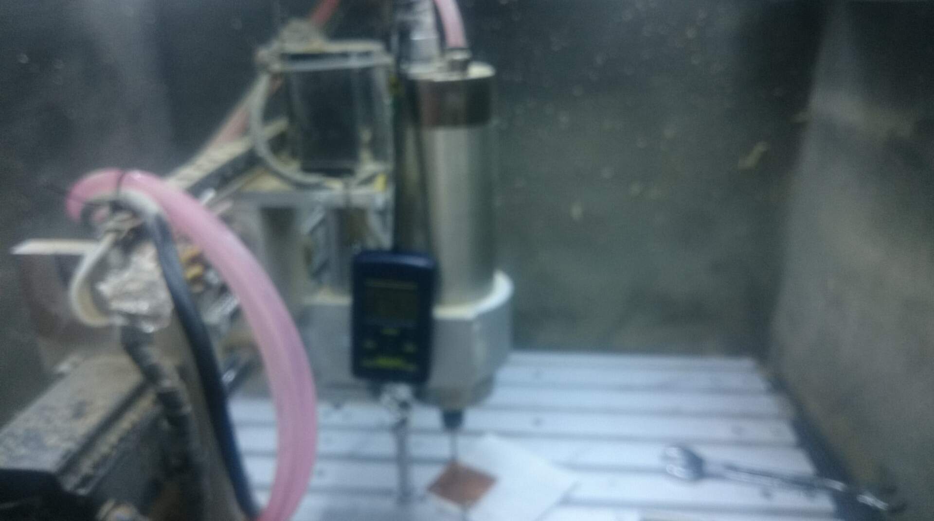

На скорую руку замерил жесткость в целом. Что имеем по жесткости
Вдоль X в среднем положении Y 0.06 на 20кг
В крайнем положении Y 0.07 тоесть перекос портала 0.01
В направлении Y чуть хуже 0.08 на теже 20кг. Но в целом результатом очень доволен он превзошел ожидания с такими показателями можно получать хорошее качество обработки по дюралю.
Методология:
Наверное всех больше интересует отклонение конца фрезы под нагрузками, нежели пусть и конкретных станин, порталов и т.п. (но не на конце фрезы). Несомненно, отклонение конца фрезы зависит от жесткости элементов станков. Для того, чтобы адекватно сравнивать результаты имеет смысл унифицировать методологию, что, где и как мерить, свести все к единому знаменателю. Оно, конечно, понтово обвешать все контрольно-измерительной аппаратурой, но где-ж ее столько взять? да нужно ли, коли можно проще. С измерением отклонений вполне справляется и сам станок.
Тезисно -
0) разогреть станок реальной работой минут хотябы 30
а) положение шпинделя - минимальная высота, конец фрезы максимально близко к рабочему столу.
б) замер в трех осях - Х, У и Z, при замере Z не просто "наружать" голову станка, а именно шпиндель и стягивать с рабочим столом - ведь фреза при работе тянет шпиндель вниз, а стол ему навстречу
в) динамометр (безмен) цеплять за ножку патрона шпинделя Есть ерешение проще и стабильнее - взять мешок муки 2кг, положить в пакет с ручками, к патрону шпинделя прикрепить (петлей?) провод, вторым концом - вокруг ручек мешка, перекинуть мешок и провод в нужном направлении (выбранной оси Х или У) через, скажем, спинку стула - это надежнее безмена и вот почему - сила тяжести вполне постоянна, а вот усилие безмена ощутимо меняется при растяжении пружины на 1-2мм.
г) используя, например, "цацки" из http://www.cnc-club.ru/forum/viewtopic. ... ead#unread выставляем "щуп" по центру цацки. Нагружая шпиндель даем команду сперва G91 и затем типа G38.2 X-5 - щуп едет влево до возникновения электрического контакта, смотрим координаты и показания безмена. Повторяем это действие без нагрузки. Считываем разницу в координатах контакта.
Фото процесса замера жесткости по Z:
прошу прощения - уже все разобрано и не повторить, я не успел заметить всего ужаса качества фото, но схема понятна (чуть позже со стыдом удалю). На фото - под щупом снизу контактная площадка, безмен зацеплен сверху за винт фиксации кожуха кабеля шпинделя, снизу зацеплен через перевернутую гайку-бабочку болта, зацепленного за т-слот
20170725_171044_DROSRC.jpg (13081 просмотр) <a class='original' href='./download/file.php?id=116812&sid=d4cef2afd30f345539af2c3b1f0284cf&mode=view' target=_blank>Загрузить оригинал (375.56 КБ)</a>
Для затравки: китайский станок, т.н. CNC3040, после всех работ по его укреплению (http://www.cnc-club.ru/forum/viewtopic. ... 53#p360153) имеем (+\- пол-локтя, и, к сожалению, станок непрогретый - т.е. только после работ по сверловке, он не "бегал") -
X смещение 0.1 мм на 2.16кг, коэф. упругости Х=0,046296296 мм/кг, оно же "жесткость" = 0,212112 Н/мкм
Y смещение 0.06 на 1.9 кг, КУ Y=0,031578947 мм/кг, оно же "жесткость" = 0,310966667 Н/мкм
Z смещение 0.1 на 0.7кг, КУ Z=0,142857143 мм/кг., оно же "жесткость" = 0,06874 Н/мкм
специально отметим, что в хорошо прогретом состоянии жесткость еще хуже. Эти замеры были выполнены наспех, только в центре рабочего стола, показатели Х и У на уровне У=0 будет хуже (потому как ШВП под столом, в центре).
физический смысл этих замеров или "зачем это надо" -
Имеющиеся характеристики CNC3040 - позволяет на краю рабочего стола таки сверлить СТ45 поклевками по 0.15 d3.1 с подачей 100 и получать в итоге умеренно некруглое отверстие д3.2. Oбъясняет, почему когда идем фрезой 6 на глубину 3 "финишный проход" на 0.1, на 0.2 грызет "воздух" а итоговая глубина ощутимо больше 3.
Это объясняет, почему мы можем получать не вертикальные стенки и т.п.
Что такое 1кг? - это примерно заглубление 0.6мм фрезой 2*6мм при подаче 2400 и оборотах 18000. Заглубление 3мм это уже ок. 4.5кг. по осям Х и У и примерно 1-1.5 по оси Z.
При всем том кто бы чтобы не говорил, как бы свои пальцы не разгибал, на этом станке, т.е. на станках даже с такой жесткостью, вполне можно делать вполне товарную продукцию из дерева, небольшие изделия. Надо только постараться.
