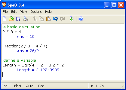

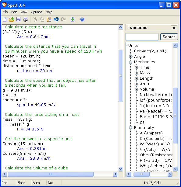

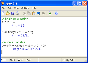

И как я раньше жил без этой крохотной программки SPEQMATH! В текущем проекте при расчётах S-кривой, да и много где ещё, постоянно надо что-то считать с формулами и переменными. Обычный калькулятор тут уже всё. Я, обычно, открывал браузер и запускал консоль разработчика, в которой можно писать JavaScript код и выполнять его. И вот теперь понадобилось рисовать графики для реального представления формул. Обрыл интернет в поисках быстрого и бесплатного.. и нашёл! Этот чудо калькулятор не только считает и рисует, но и сохраняет листы с расчётами в отдельные файлы. Вощем, рекомендую всем, кто не хочет лезть в программирование.
Лично мне программка очь сильно помогла при возьне с формулами ускорений и скоростей вывода шагов. Причём, я всегда наглядно видел результат в виде графика.
Скриншоты в гугле - https://www.google.com/search?q=SPEQ+MA ... S&tbm=isch
screenshot_engineer.png (9246 просмотров) <a class='original' href='./download/file.php?id=117602&sid=bd19f8e315f449b62447537188f6aa73&mode=view' target=_blank>Загрузить оригинал (29.98 КБ)</a>
screenshot_simple.png (9246 просмотров) <a class='original' href='./download/file.php?id=117603&sid=bd19f8e315f449b62447537188f6aa73&mode=view' target=_blank>Загрузить оригинал (12.53 КБ)</a>

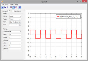

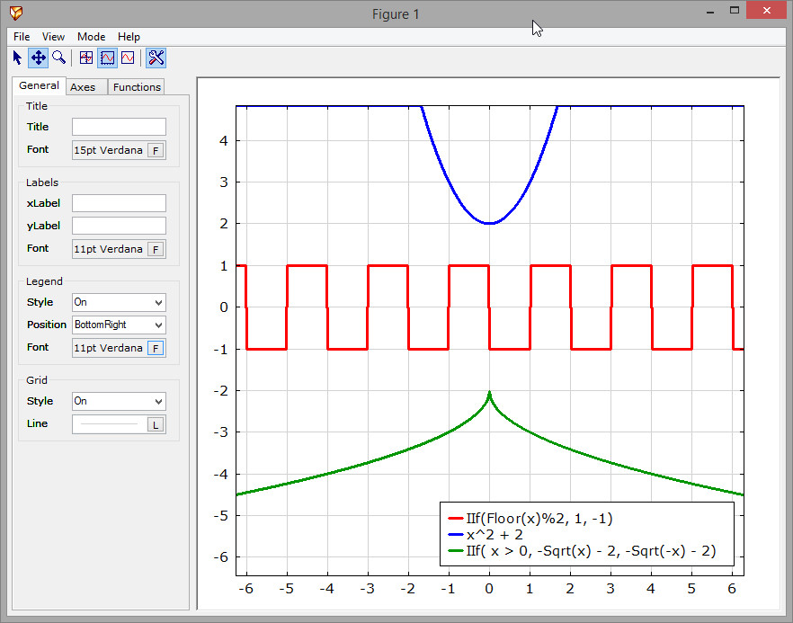

2017-08-08_230851.jpg (9174 просмотра) <a class='original' href='./download/file.php?id=117738&sid=bd19f8e315f449b62447537188f6aa73&mode=view' target=_blank>Загрузить оригинал (81.2 КБ)</a>
2017-08-08_233109.jpg (9174 просмотра) <a class='original' href='./download/file.php?id=117739&sid=bd19f8e315f449b62447537188f6aa73&mode=view' target=_blank>Загрузить оригинал (127.52 КБ)</a>
Автор скрестил блокнот с калькулятором и добавил довольно мощный вывод графиков. Скачайте посмотреть, всего 500 Кб. Зато сколько удовольствия.
Оч понравилось, что можно рисовать не просто графики функций, но и результат логических выражений. Например, чтобы изобразить обычный меандр красной линией толщиной 3 пикселя, достаточно одной строчки:
  • Plot( IIf(Floor(x)%2, 1, -1), x, Color=Red, Width=3 )
    где
    Plot(выражение, имя переменной, параметры вывода) - вывод графика,
    IIf(выражение, если правда, если ложь) - простой логически оператор,
    Floor(число) - округление в меньшую сторону до целого
А теперь подрисуем в график ещё парочку функций другим цветом. Сверху - синюю кубическую функцию, а снизу - зеркально две отрицательные зелёные половины корня из Х:
  • Plot( x^2 + 2, x, Color=Blue, Width=3 )
  • Plot( IIf( x > 0, -Sqrt(x) - 2, -Sqrt(-x) - 2), x, Color=Green, Width=3 )

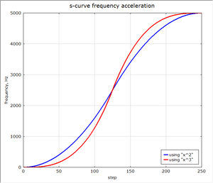

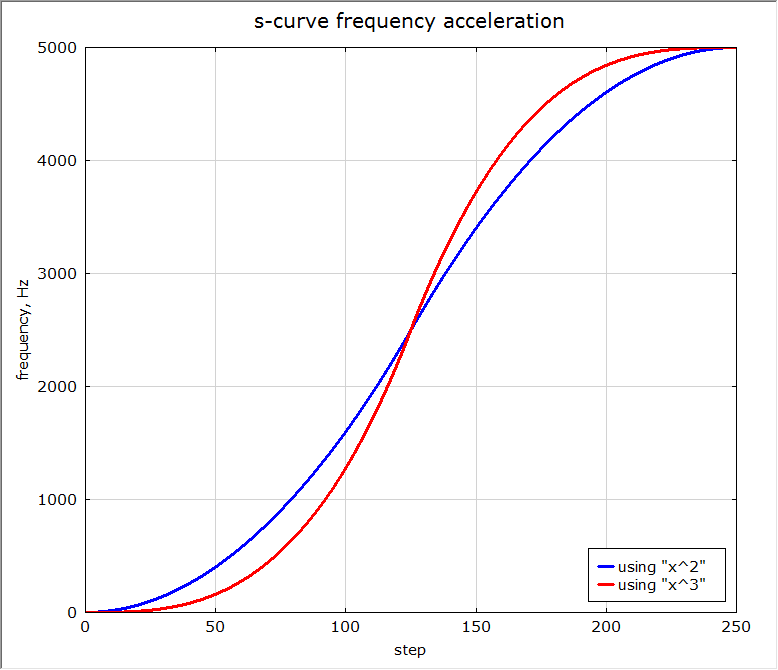

2017-08-09_080530.png (9145 просмотров) <a class='original' href='./download/file.php?id=117761&sid=bd19f8e315f449b62447537188f6aa73&mode=view' target=_blank>Загрузить оригинал (12.51 КБ)</a>

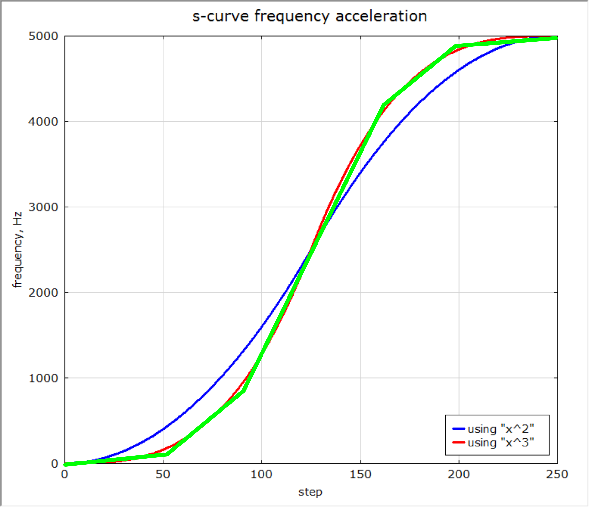

Ну и возвращаясь к теме.. Вот пример графика S-разгона от 0 до 5 КГц с максимальным ускорением в 100000 шагов/с. Синим цветом - с использованием квадратной функции. Красным цветом - с кубической функцией. Эти функции хороши тем, что подсчёт частоты идёт быстро и в целых числах. Частотный ряд состоит из двух сегментов. Буду пробовать оба варианта. Чуть позже попробую вариант из трёх сегментов, в середине которого будет постоянное ускорение. Если у кого-то есть советы на этот счёт - пишите.
Исходник для speqmath
freq = 5000; ' Hz, destination frequency
accel = 100000; ' Hz/s, max acceleration
steps = Floor( freq^2 / accel ) ' steps to accelerate frequency from 0 to freq
steps_half = Floor( steps/2 )
' plot settings
Title = s-curve frequency acceleration;
LegendPos = BottomRight;
xLabel=step;
yLabel=frequency, Hz;
square_freq1(step) = (freq/2) * ((1000*2*step/steps)^2) / 1000^2;
square_freq2(step) = freq - (freq/2) * ((1000*2*(steps - step)/steps)^2) / 1000^2;
square_freq(step) = IIf(step < steps_half, square_freq1(step), square_freq2(step));
cubic_freq1(step) = (freq/2) * ((100*2*step/steps)^3) / 100^3;
cubic_freq2(step) = freq - (freq/2) * ((100*2*(steps - step)/steps)^3) / 100^3;
cubic_freq(step) = IIf(step < steps_half, cubic_freq1(step), cubic_freq2(step));
Plot( square_freq(step), Legend=using "x^2", Color=Blue, Width=3, xMin=0,xMax=steps,xScale=50,yMin=0,yMax=freq,yScale=1000);
Plot( cubic_freq(step), Legend=using "x^3", Color=Red, Width=3 );

MX_Master писал(а):Если у кого-то есть советы на этот счёт - пишите.
А почему бы не использовать кусочно-линейную интерполяцию? Вся математика сведётся к сложению-вычитанию и, возможно, табличному преобразованию...
interp.png (9118 просмотров) <a class='original' href='./download/file.php?id=117787&sid=bd19f8e315f449b62447537188f6aa73&mode=view' target=_blank>Загрузить оригинал (292.25 КБ)</a>
Извините если не в тему -- это я со своей ассемблерной колокольни рассуждаю...

MX_Master писал(а):Ну и возвращаясь к теме.. Вот пример графика S-разгона от 0 до 5 КГц с максимальным ускорением в 100000 шагов/с. Синим цветом - с использованием квадратной функции. Красным цветом - с кубической функцией. Эти функции хороши тем, что подсчёт частоты идёт быстро и в целых числах. Частотный ряд состоит из двух сегментов. Буду пробовать оба варианта. Чуть позже попробую вариант из трёх сегментов, в середине которого будет постоянное ускорение. Если у кого-то есть советы на этот счёт - пишите.
Не согласен!
График разгона это функция от времени(F(t)) а не от позиции...
