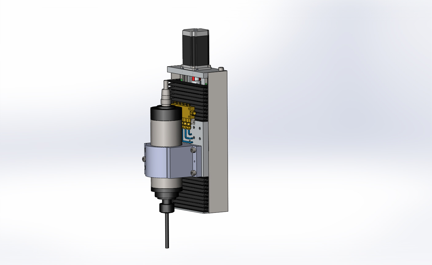

Задача вроде бы тривиальная, снимать по плоскости 1-2 десятки и торцевать куски в размер.
С первой справится любой лёгкий станок, а вот с торцовкой не так всё просто. Как оказалось, дисковой пилой отрезать профиль с точностью в десятку практически невозможно.
А деревяшечные станки не обеспечивают нужную скорость и точность.
По этому пришлось придумывать станок способный делать и то, и другое. Думаю, он и на другие задачи сгодится.
Чтобы увеличить рабочий ход на портале до нужного, пришлось выёживаться с накладными пластинами.
На рисунке на оси Z гофра не доходит до верхней пластины, это просто лень было перерисовывать готовую модель.
Станок для профиля.JPG (9566 просмотров) <a class='original' href='./download/file.php?id=113381&sid=d9758a123d93b0164cd606574cfac0b8&mode=view' target=_blank>Загрузить оригинал (215.28 КБ)</a>
Танок для профиля снизу.JPG (9566 просмотров) <a class='original' href='./download/file.php?id=113382&sid=d9758a123d93b0164cd606574cfac0b8&mode=view' target=_blank>Загрузить оригинал (224.83 КБ)</a>
Танок для профиля спереди.JPG (9566 просмотров) <a class='original' href='./download/file.php?id=113383&sid=d9758a123d93b0164cd606574cfac0b8&mode=view' target=_blank>Загрузить оригинал (160.5 КБ)</a>
Танок для профиля сзади.JPG (9566 просмотров) <a class='original' href='./download/file.php?id=113384&sid=d9758a123d93b0164cd606574cfac0b8&mode=view' target=_blank>Загрузить оригинал (136.09 КБ)</a>
На таких режимах обработки стружка получается очень мелкой, без защиты никак нельзя.
Пришлось идти на компромисс, на оси Z - гофра, на портале - лента, а на станине - тупо уголок 15х30 мм.
Можно конечно поставить гофру и на станину, но она сожрёт 150 мм рабочего поля. :wik:
Под гофрой и лентой буду делать выносную смазку. Шприцевать густой смазкой через распределитель, который находится снаружи.
На всех осях винты TBI 2005 С7 с двойными фирменными гайками, опоры винтов Hiwin, муфты мембранные.
Направляющие на станине HIWIN HGH20HAZAH, на остальных осях HIWN HGH15CAZAH.
Портал и зетка из моего же профиля.
С электроникой пока не определился. На вскидку, 57-ые ШД и драйверы Leadshine, NC Studio и StepMaster.
Нужен совет. Кук лучше поставить гофру на оси Z?
Можно как на рисунке выше, закрыть маленькой пластиной только каретки.
Или сделать пластину по всей длине и закрыть сбоку всю гофру, как на этом рисунке?
Ось Z вар1.JPG (9566 просмотров) <a class='original' href='./download/file.php?id=113386&sid=d9758a123d93b0164cd606574cfac0b8&mode=view' target=_blank>Загрузить оригинал (129.52 КБ)</a>
А можно пластину шпинделя выпустить сверху боковых накладок:
Ось Z вар2.JPG (9566 просмотров) <a class='original' href='./download/file.php?id=113387&sid=d9758a123d93b0164cd606574cfac0b8&mode=view' target=_blank>Загрузить оригинал (125.87 КБ)</a>
Вопрос вроде бы банальный, но что-то я растерялся...
Буду признателен, если укажете на ошибки и просчёты. У меня уже сложились некие стереотипы и взгляд "замылился", по этому могу где-то накосячить.

нижний вариант вроде как лучше. в первом варианте возможно нагноение говна между гофрой и пластиной.

ultrus писал(а):Вопрос вроде бы банальный, но что-то я растерялся...
С одной стороны эти боковины вообще не нужны гофре, без них защита будет работать лучше, но с другой они играют роль ребер жесткости не сильно то жесткого профиля оси Z. А бы предположил что предпочтительнее последний вариант, он как бы стоит по середине, а в случае если все таки гофра будет забиваться, ребро можно открутить.
