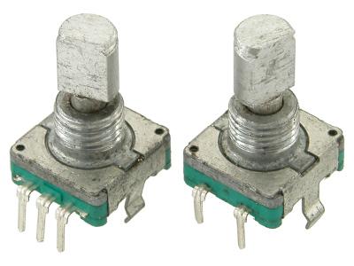

Lexxa писал(а):Проще и дешевле энкодера
ты имеешь в виду типа такого ?

Lexxa
Сообщения: 2693
Репутация: 319
Откуда: ryazan
Re: MyGUI
Сообщение Lexxa »
естественно как датчик обратной связи этот энкодер вещь наитухлейшая, но вот как регулировка подачи и оборотов шпинделя самый раз, поскольку не надо городить АЦП, много входов тоже не надо, а вот чувствительность можно любую сделать
:bender:

прикрутил энкодер к прогрессбару с прицелом на регулировку подачи:
loadrt encoder names=encoder.a
addf encoder.update-counters base-thread
addf encoder.capture-position servo-thread
setp encoder.a.position-scale 1
net enc.a-a => encoder.a.phase-A =>  parport.0.pin-11-in
net enc.b-b => encoder.a.phase-B =>  parport.0.pin-12-in
loadrt limit1 count=1
addf limit1.0 servo-thread
net v2 encoder.a.position  limit1.0.in
setp limit1.0.min 0
ограничил пока только снизу компонентом limit1
но вот какая штука:
вращая на уменьшение значение останавливается на нуле (limit1.0.out)
но на limit1.0.in значения уменьшаются - и потом надо вправо докрутить до нуля и пойдет положительная шкала
как то надо делать reset - но как пока не соображу ??????

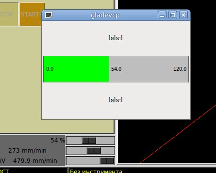

все оказалось еще проще (утром всегда так) (1 января не в счет :) ) :
в хал:
loadrt mult2 count=1
addf mult2.0 servo-thread
setp mult2.0.in0  100
setp halui.feed-override.scale 0.01
net mult halui.feed-override.value  mult2.0.in1
net counts encoder.a.counts   halui.feed-override.counts
в postgui :
net bar mult2.0.out   => gladevcp.hal_hbar1
все синхронно и работает как надо:
Выделение(005).jpg (2938 просмотров) <a class='original' href='./download/file.php?id=8233&sid=b84caeb6e883192844a6030e4e1901cd&mode=view' target=_blank>Загрузить оригинал (22.54 КБ)</a>
