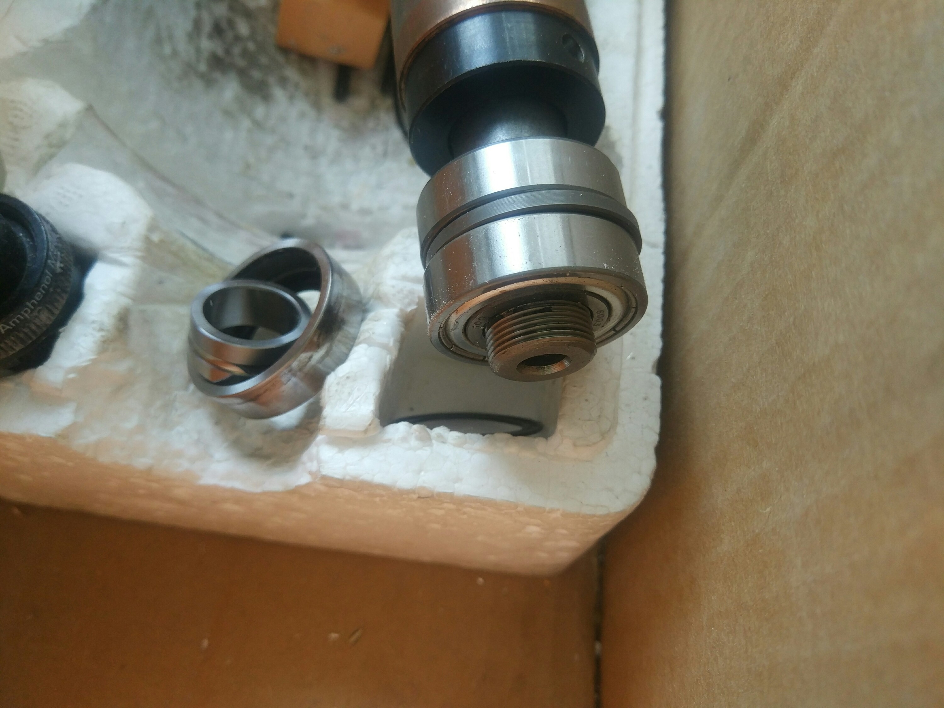

Нет они его не скомуниздили. Одна обоймы крышки были россыпью брошены в коробку. Просто когда они его снимали он у них разобрался и шары разлетелись. Да сидели они там плотно снимались не легко у меня тоже пытался разобратся когда я снимал но блин мне както хватило ума даже в первый раз его не рассыпать.
Сообщения: 5886
Re: шпиндели ЕТ РУС
frezeryga писал(а):Нет они его не скомуниздили. Одна обоймы крышки были россыпью брошены в коробку. Просто когда они его снимали он у них разобрался и шары разлетелись. Да сидели они там плотно снимались не легко у меня тоже пытался разобратся когда я снимал но блин мне както хватило ума даже в первый раз его не рассыпать.
Мм... а это какие-то спецовые подшипники, их потом не собрать из набора обойм и шариков ?
Что мешала тут-же собрать и надеть обратно ?
Re: шпиндели ЕТ РУС
Рукожопость видимо или несмогли собрать все шары с пола. Я все 4 подшипника разбирал мыл и осматривал под микроскопом каждый шарик и все дорожки но дефектов никаких не нашел и потом собрал все обратно. Кстати может кто подскажет как можно проверять подшипники нормальные или в мусорку?

Шпиндель поступил к нам на диагностику, и практически сразу мы определили что подшипники в нем мертвые, шпиндель уже при прокручивании рукой издавал явный рокочущий звук, а при опробовании сильно шумел.
В этих случаях особого смысла сохранять подшипники нет. Более того конструкция шпинделя такова, что один из подшипников как правило разваливается при разборке. Тем более что у вас был такой опыт - Re: гнутый шпиндель ELTE AF-100 #13
Далее шпиндель был разобран, отдефектован и был выставлен счет, но вы отказались от ремонта.
На тот момент мы не знали о существовании темы на форуме посвященной ремонту шпинделя, что вы делали с валом и особенно с подшипниками.
Мы конечно понимаем что у себя в мастерской можно пытаться заниматься восстановлением разобравшихся подшипников, изучать дорожки в микроскоп, но мы считаем что подшипник, особенно для шпинделя, является одноразовым компонентом и будучи разобранным уже не может считаться полноценным.
К тому же как бы вsглядели наши гарантийные обязательства в этом случае?
Это что касается ваших ожиданий относительно наших действий о сохранении подшипников.
Что касается того что мы поставили первый попавшийся подшипник. Мы это сделали для того чтобы просто как-то собрать шпиндель и вал в нем не болтался. Мы не ожидали что вы будете пытаться работать на шпинделе с полумертвыми подшипниками. Здесь конечно ситуация неоднозначная и мы должны были обсудить наши действия с вами, в каком виде прислать шпиндель назад, чтобы избежать негатива.
В качестве компенсации всего случившегося мы хотим вам отправить задний дуплексный подшипник для этого шпинделя - 7002 DB.
