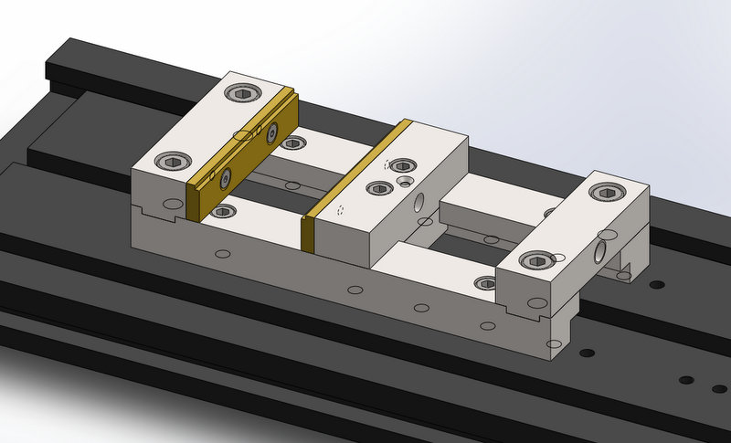

а тисков у меня нет. но будут:
vises.jpg (5982 просмотра) <a class='original' href='./download/file.php?id=8092&sid=052fd362a88e2178d26633826edc5b9f&mode=view' target=_blank>Загрузить оригинал (56.89 КБ)</a>
DSC_0671.jpg (5982 просмотра) <a class='original' href='./download/file.php?id=8091&sid=052fd362a88e2178d26633826edc5b9f&mode=view' target=_blank>Загрузить оригинал (204.73 КБ)</a>
DSC_0670.jpg (5982 просмотра) <a class='original' href='./download/file.php?id=8090&sid=052fd362a88e2178d26633826edc5b9f&mode=view' target=_blank>Загрузить оригинал (178.68 КБ)</a>
