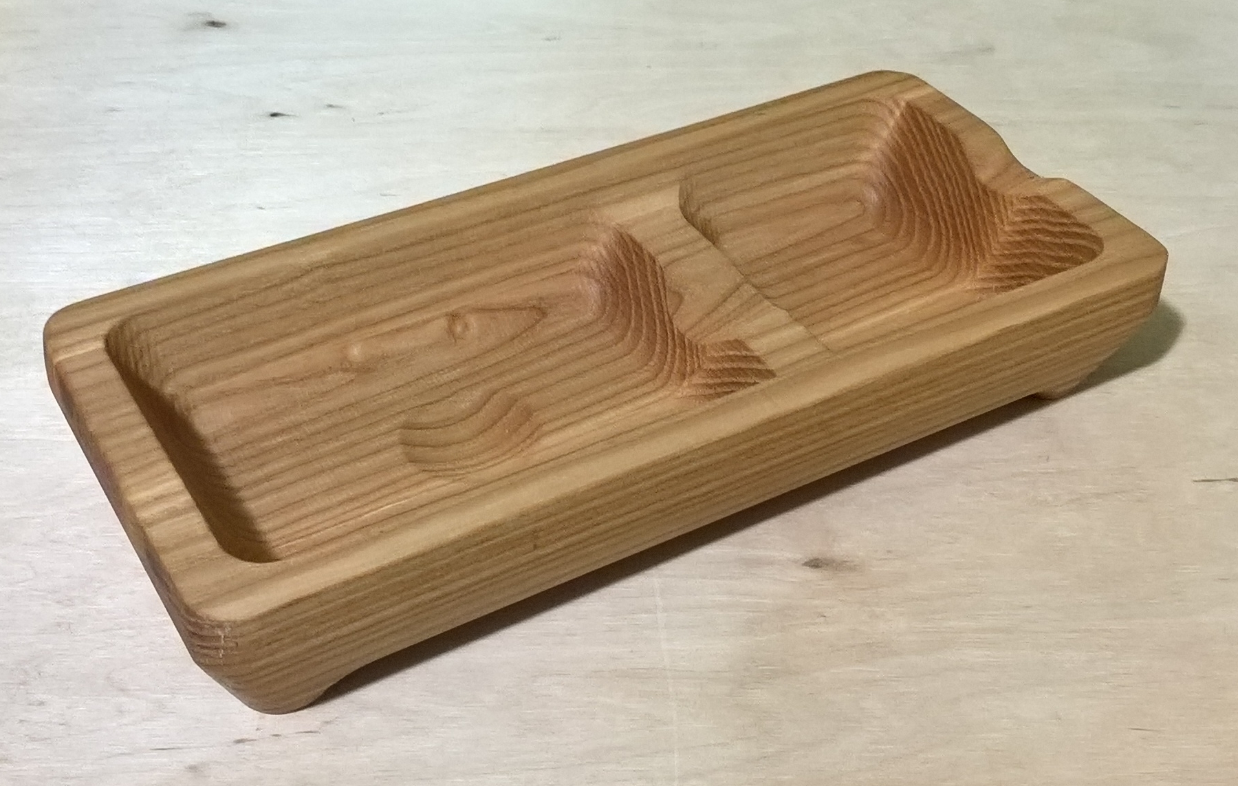

Здравствуйте.
Никогда не занимался 3д-резкой на ЧПУ, в основном раскрой, а тут теща разбила подставку под половник, решил сделать из бука)
Подставка под черпак.jpg (5988 просмотров) <a class='original' href='./download/file.php?id=116173&sid=adf4b96736a70532340b0076c05d8262&mode=view' target=_blank>Загрузить оригинал (78.53 КБ)</a>
Набросал в компасе модель и через stl скормил ее арткаму.
Если у кого-то будет время проверьте пожалуйста правильность созданий УП.
Изделие с переворотом, размер 220*100, размер деревяшки 105*260. Позиционирование по сверловке с шкантами. Фреза 6мм черновая, и 6мм-шарик чистовая.
Кусок деревяхи всего один, не хотелось бы убить его из-за какой-то грубой ошибки.
Ссылки GoogleDrive на модель, УП сверху и снизу.
УП сверху - https://drive.google.com/open?id=0B_l6x ... ldtQ3ViZFk
УП снизу - https://drive.google.com/open?id=0B_l6x ... ExQa3RDTzQ
Модель .stl - https://drive.google.com/open?id=0B_l6x ... UpSeC1UTEk
Зарание спасибо!

Можно закрывать, все получилось :good:

Финиш - горячее льняное масло
WP_20170719_11_04_52_Pro.jpg (5958 просмотров) <a class='original' href='./download/file.php?id=116310&sid=adf4b96736a70532340b0076c05d8262&mode=view' target=_blank>Загрузить оригинал (1.04 МБ)</a>
WP_20170719_11_00_55_Pro.jpg (5958 просмотров) <a class='original' href='./download/file.php?id=116309&sid=adf4b96736a70532340b0076c05d8262&mode=view' target=_blank>Загрузить оригинал (1.29 МБ)</a>

А это точно бук?
shatrovmaxim
Сообщения: 404
Репутация: 117
Откуда: Запорожье, Украина
Re: Нужна помощь в проверке УП Artcam
Сообщение shatrovmaxim »
Это точно не бук (когда "прихватизировал" у знакомого он сказал остатки от букового щита), вчера принес подступенник точно буковый и понял что это скорее всего ясень.
Я в дереве почти никак не разбираюсь, поэтому сильно не пинайте)
