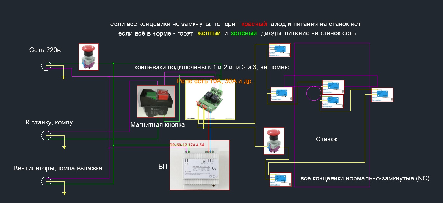

Сообщение parket_3d »
Я так понимаю при пропуске шагов индуктивные датчики не защитят станок от аварии? Может в Маче или NCStudio что-то есть для
мгновенного выключения станка при пропуске шагов? На работе пульт FPGA на станке такой https://russian.alibaba.com/product-det ... 08380.html и там делал защиту на похожих релеhttps://ru.aliexpress.com/item/Free-shi ... 0.0.kzgzqC и магнитной кнопкеhttps://ru.aliexpress.com/item/WSFS-Hot ... 0.0.iyzLDP. Концевики по 2 на ось последовательно нормально-замкнутые все+доп. разъем для "грибка" на стол с компом, чтобы можно было по нему ударить если что :hehehe: https://ru.aliexpress.com/item/WSFS-Hot ... 0.0.iyzLDP Что удобно, так это то, что можно по звуку и цвету светодиодов быстро проверить все концевики(такой надобности конечно особо нет, система просто не включится при любом разрыве всех концевиков). Однажды станок не запускался, я откры шкаф и увидел красные светодиоды вместо желтого и зелёного. Быстро пощелкал микрики и один, судя по звуку, накрылся. Временно на нём скрутил провода и запустил всё, потом новый припаял. У меня на столе стоит поворотка и шпиндель может при пропуске шагов в неё въехать, и в стол тоже. Тут читал, что кто-то выключил насос на шпиндель, а станок включился потом. Этого можно было легко избежать. Можно подключить что нужно до магнитной кнопки(вытяжка, насос, вентиляторы) и в случае возобновления электричества они снова заработают, а что-то (комп, инвертер, двайвера) уже после, и они сами уже не включатся никак. Думаю новичкам не мешала бы такая защита.
Теперь вопрос: есть ли в маче или NCStudio защита от пропуска шагов? Или надо быстро бежать и выключать? Ведь в стол фрезер может въехать своей гайкой на полном ходу. Я не знаю как работает Enable, может он помогает от этого и я написал кучу лишнего :idiot: :hehehe: Позже схему защиты выложу, может кому из новичков пригодится.

Реле PLP-R2 покупалась давно в Пурелоджике, думаю такие тоже подойдут https://ru.aliexpress.com/item/With-opt ... 0.0.zXonyG
защита станка.jpg (6417 просмотров) <a class='original' href='./download/file.php?id=116188&sid=f69d58521f916d2368b1bcd50e4176eb&mode=view' target=_blank>Загрузить оригинал (158.69 КБ)</a>
