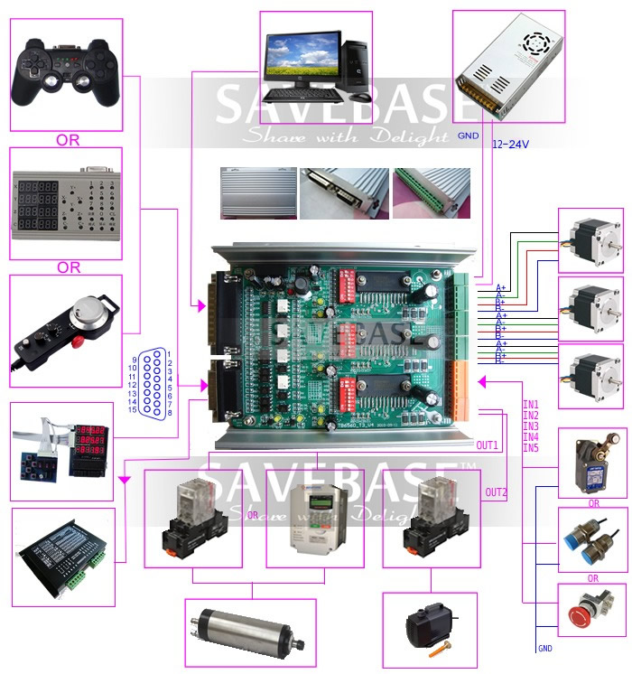

Доброго времени суток, господа! Прошу вашей помощи в выборе комплектующих для самодельного лазерного станка, CO2 труба, 100W мощность. Сильно не пинайте, на другие темы без конкретной цели, пожалуйста, не отправляйте.
Описание станка, основные характеристики: Идея с нуля создать лазерный станок для резки, гравировки оргстекла и фанеры. Опыта нет никакого, есть только большое желание, ровные руки и образование инженера. За конструирование, сборку, аккуратность станины и установки комплектующих я не переживаю. Есть у меня куча вопросов с выбором электронной составляющей, ее подключением и управлением. Буду выкладывать здесь все этапы разработки, дабы получился этакий гайд по производству хорошего станка своими руками.
Итак, комплектующие:
1. Шаговые двигатели. Сначала хотел брать Nema 17, но выбор пал на Nema 23 за свой запас прочности. Передачи ременные.
2. Драйвера и контроллер. Нашел на ебее много разных решений, понравился один вариант, драйвера и контроллер в одном корпусе, если я все верно понял. Вот ссылка на девайс: http://www.ebay.com/itm/3-Axis-TB6560-S ... SwcgNZHOJA
Простенькая схема подключения этого девайса:
3. Направляющие. Есть идея взять профильные рельсовые.
4. Лазерная трубка. Пока конкретной моделью не задавался. Есть у знакомого подсевшая труба 100Вт, буду сначала пытаться запустить ее.
Рабочее поле:1600x1200 mm
Обрабатываемые материалы: оргстекло, фанера, ткань, картон.
Чертежи, фото, видео станка: Чертежи в процессе.
Вопросы:
1. Будет ли нормально работать двигатели и драйвера с контроллером, которые я предложил?
2. Как программно осуществляется передача файла CorelDraw или Inkscape для осуществления резки? Какое ПО для этого необходимо в рамках данной задачи. ОС не принципиальна. Наслышан о комплексе Linux CNC. Он подойдет для данной задачи, или есть ещё варианты.
3. Какая электронная составляющая необходима для полноценной работы лазерной трубы?

Alexander92 писал(а):понравился один вариант, драйвера и контроллер в одном корпусе
один из худших вариантов, если не самый.
Alexander92 писал(а):2. Как программно осуществляется передача файла CorelDraw или Inkscape для осуществления резки?
зависит от контроллера. Либо одним из CAM-ов генерируете гкод для общечпушных систем а-ля mach3 или linuxcnc, либо, в случае DSP контроллеров, пользуетесь из софтом. Если планируете гравировать растр, возьмите таки dsp.
Alexander92 писал(а):3. Какая электронная составляющая необходима для полноценной работы лазерной трубы?
блок высокого напряжения.
Alexander92 писал(а):4. Есть ли смыслв профильных рельсовых направляющих или хватит которые на колесах для поставленной задачи?
т.е.? хватит и тех, и тех.
ЗЫ мозги, которые будут управлять станком - дело в общем-то десятое. Одна из самых легко меняемых частей.
