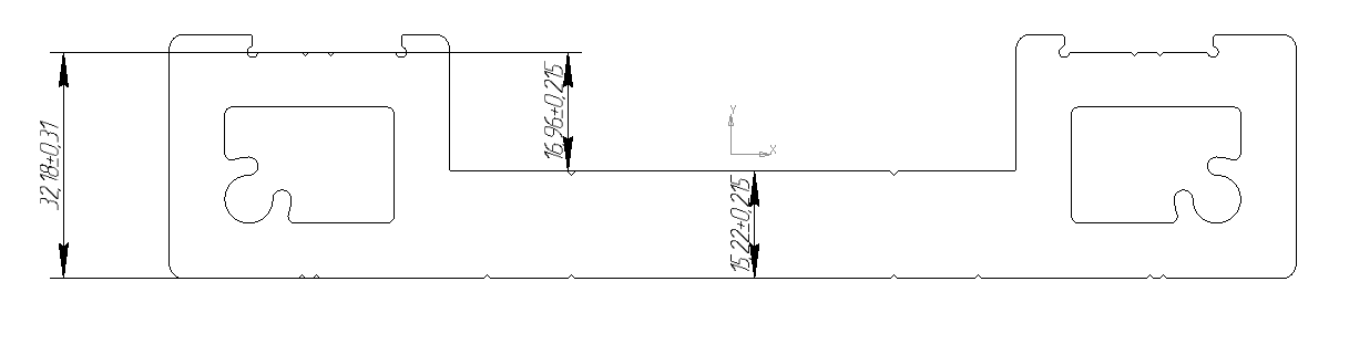

Юрий, можете скинуть чертеж профиля (фильеры) уже после фрезеровки. Т.е. имеем метровый профиль, у него "такая то и такая то кривизна", фрезеруем "тут" 0,5 мм, сзади, допустим, 1 мм, итого на выходе получаем профиль "вот такой"
Это для внесения изменений в мой проект, потому как если задняя сторона профиля будет фрезероваться, то из за этого сместятся опоры, и как следствие всё остальное.

Чертеж получившегося профиля здесь: http://www.cnc-club.ru/forum/viewtopic. ... 40#p215297
При фрезеровке с нижней стороны минус 0,2 мм, плоскости под рельсы минус 0,2 мм, ну и соответственно получается от плоскости рельс до плоскости опор 17 мм.

Re: Станок 900х180х100 для выравнивания и торцовки профилей
Что то ни в одном из чертежей нет заявленных 17 мм. От поверхности рельсы до задней стороны было 32,5 мм, стало 32,18 мм, от поверхности рельс до плоскости опор было 17 мм, стало 16,96 мм. Может я что то не то делаю?
