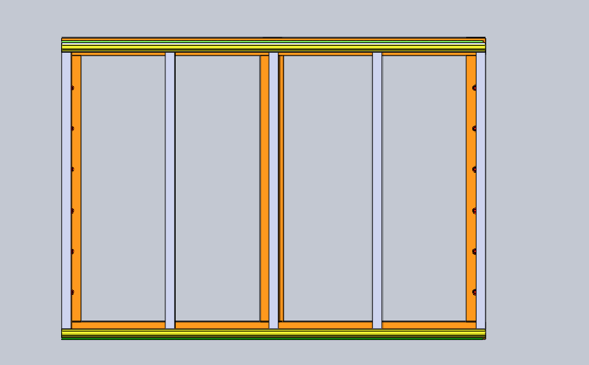

Станок для работы по дереву, дсп, мдф, пластик. Размер станины 1750*1200, с расчетом на то, что чистое рабочее поле выйдет 1500*1000 мм.
По основным характеристикам планирую так:
основа из трубы 80*80*4
остальное из алюминия 80*40*2,5
направляющие: линейные с опорой на все оси.
по Х зубчатая рейка
по У, Z ШВП 1605
моторы 86, на Z 57
По оси X планируется 2 мотора 86, по одному на каждую сторону.
Если все пойдет ровно, то будет готовый проект для всех желающих такого размера, т.к. планирую все четко описывать.
КРИТИКА ОЧЕНЬ ПРИНИМАЕТСЯ!
Для разработки проекта использовал SolidWorks. Познаний в нем не было, да и не особо появились, но как смог. В самой основе будут укосины по всем сторонам (не смог нарисовать в SW).
Возникла у меня мысль по структуре станка: основа регулируемая болтами и верх между основой и станиной станка из алюминия тоже. Надеюсь, что уровень будет стремиться к идеалу. Болты для подгонки профиля в уровень.
По ходу продвижения буду отчитываться.

Основание планирую все на сварку, алюминий хотелось бы обойтись скруткой. Может кое-где на точечный прихват.
И есть еще одна мысль по поводу кареток:
если на 1 направляющую поставить 3 каретки, 2 из которых находятся в 1 плоскости, а 3-яя немного смещена так, чтобы создавалось натяжение на валу. Т.е. 3-яя (центральная) вдавливает в вал, а крайние натягиваются. Думаю, что люфт убрался бы, но как это отразится на сроке службы этого узла.

Для начала добавить диагоналей у подставки. Ну и материал потолще.

Диагонали буду, не смог нарисовать. Что-то я начинаю очковать в целом за конструкцию. Для болтов нужны сквозные отверстия, не ослабит ли это конструкцию?
Сообщения: 2098
Re: Фрезерный станок по дереву 1750*1200
Не ослабит. А вот если профиль крутить насквозь будете, да еще и алюминиевый, то вместо прямоугольника получите бочку как минимум в месте стяжки. По этой причине надо предпринимать меры заранее чтобы не биться потом головой.

Такие мысли были, что скрутит профиль, но сама возможность многоуровневой регулировки показалась слишком заманчивой. И что тогда? Варить алюминий тоже не вариант(

Вроде прорисовал проект станка, пока без швп по y,z и моторов. Если проект механики никто не забракует, то дорисую.
общий вид.png (5052 просмотра) <a class='original' href='./download/file.php?id=115961&sid=c1fa326ed3e4a5823912a98871764ca4&mode=view' target=_blank>Загрузить оригинал (307.17 КБ)</a>
Кратко по станку:
Рама сварена из квадрат-трубы 80*80*3
Основание станка будет из конструкционного профиля 40*40. По оси х 2 профиля будут скручены между собой. На них ложится линейная направляющая 16мм (основание направляющей ровно 40 мм шириной, а отверстия для крепежа приходятся в центр ребра жесткости). На них по 2 каретки на каждую сторону.
без рамы.png (5052 просмотра) <a class='original' href='./download/file.php?id=115962&sid=c1fa326ed3e4a5823912a98871764ca4&mode=view' target=_blank>Загрузить оригинал (292.47 КБ)</a>
По оси У опоры из стали 10мм шлифованная у токарей. Вырез зуба вверху для расширения оси Х. К опорам оси крепится профильная труба 60*40*3, к ней с двух сторон конструкционный профиль, а на них направляющие.
портал.png (5052 просмотра) <a class='original' href='./download/file.php?id=115963&sid=c1fa326ed3e4a5823912a98871764ca4&mode=view' target=_blank>Загрузить оригинал (109.27 КБ)</a>
По оси Z ничего особого. Возможно, будет слабовата на усилие на шпиндель, но надеюсь, что спецы проанализируют.
шпиндель.png (5052 просмотра) <a class='original' href='./download/file.php?id=115964&sid=c1fa326ed3e4a5823912a98871764ca4&mode=view' target=_blank>Загрузить оригинал (93.13 КБ)</a>
Высота подъема вышла 190 мм (зачем столько, ума не приложу? но не жмет)
По оси Х расстояние уменьшилось на 250 мм и составило 1725 мм
По оси Y расстояние уменьшилось на 14 мм и составило 1244 мм
Очень хочется услышать критику, т.к. пора начинать сборку. Не хочется потом переделывать.

рама симпатичная.
Сразу бросаются в глаза тонкие стойки портала. 10 мм стали без ребер маловато, на мой взгляд. Я бы добавил ребра жесткости...
и как будут крепиться стойки к пластине с каретками?
делайте треугольные ребра как тут http://www.cnc-club.ru/forum/viewtopic. ... 47&t=13632 очень хорошо работают.

Что-то не понял про какие треугольные ребра вы говорите. Про Т-образные на столе? Если да, то фанеру финскую влагостойкую 20мм выбрал для того, чтобы пройтись основание фрезой и выровнять стол по фрезе.
Стойки действительно тонковатыми выглядят, но там высоты всего 35 см. Ребра будут обязательно, возможно увяжу с моторами. Там еще нужно как-то конструкцию привязать, чтобы моторы по рейке крутились. Стойку думал варить и к перекладине, и к основе кареток.

Umnik писал(а):10 мм стали без ребер маловато
А если из дюрали сделать 20мм - то не маловато?
Многие делают даже из 16мм.
По крепости к стали, дюраль берут в три раза толще, тоесть стальные стойки 10мм будет даже с запасом.
Тем более высота стоек не большая, рычаг малый.
Между каретками какое расстояние?

Основание 23 см, между каретками 15

Так, ну сильной критики конструкции нет. Начну собирать основание
Зачем плита Z свешена вниз? Низ плиты должен быть на уровне низа портала.
