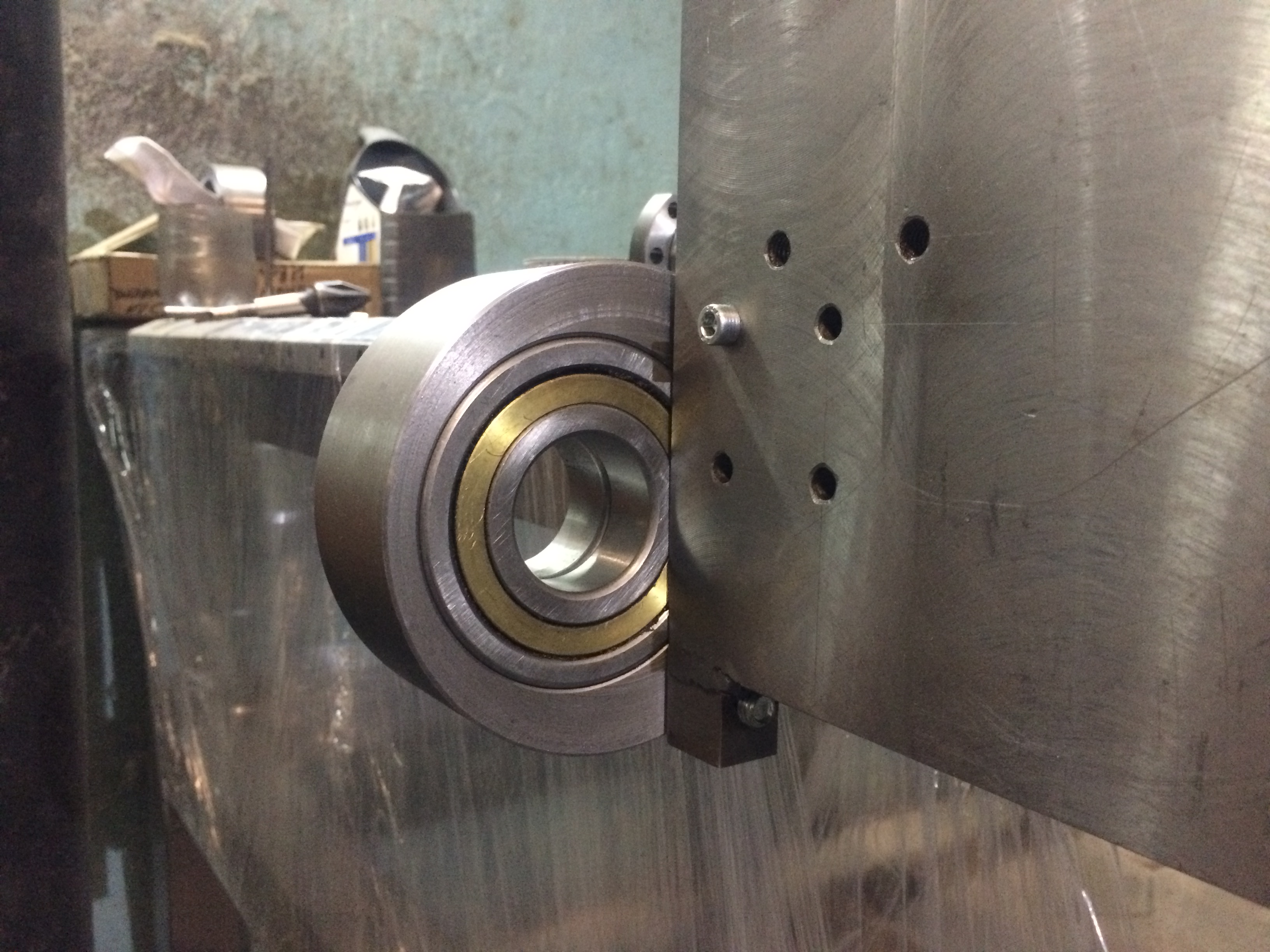

Что то опять притормозилось, но мы все равно движемся. Сделали кронштейны под двигатели. Начали собирать шкив гайку, выточили для этого оправку... При сборке шарики вылетели, но ни чего страшного, не впервой, все собрали...
Для установки Nema34 (6953 просмотра) <a class='original' href='./download/file.php?id=117428&sid=203b47d9867955ec1f36a63608b9989a&mode=view' target=_blank>Загрузить оригинал (1.25 МБ)</a>
Для установки движка по У координате (6953 просмотра) <a class='original' href='./download/file.php?id=117429&sid=203b47d9867955ec1f36a63608b9989a&mode=view' target=_blank>Загрузить оригинал (1.2 МБ)</a>
Для установки движка по Z координате (6953 просмотра) <a class='original' href='./download/file.php?id=117430&sid=203b47d9867955ec1f36a63608b9989a&mode=view' target=_blank>Загрузить оригинал (1.16 МБ)</a>
IMG_4166.JPG (6953 просмотра) <a class='original' href='./download/file.php?id=117431&sid=203b47d9867955ec1f36a63608b9989a&mode=view' target=_blank>Загрузить оригинал (1.11 МБ)</a>
шарики и гайка (6953 просмотра) <a class='original' href='./download/file.php?id=117432&sid=203b47d9867955ec1f36a63608b9989a&mode=view' target=_blank>Загрузить оригинал (1.7 МБ)</a>
шарики и гайка
собираем гайку (6953 просмотра) <a class='original' href='./download/file.php?id=117433&sid=203b47d9867955ec1f36a63608b9989a&mode=view' target=_blank>Загрузить оригинал (1.71 МБ)</a>
собираем гайку
Сборка шкив-гайка (6953 просмотра) <a class='original' href='./download/file.php?id=117435&sid=203b47d9867955ec1f36a63608b9989a&mode=view' target=_blank>Загрузить оригинал (53.19 КБ)</a>
Сборка шкив-гайка
