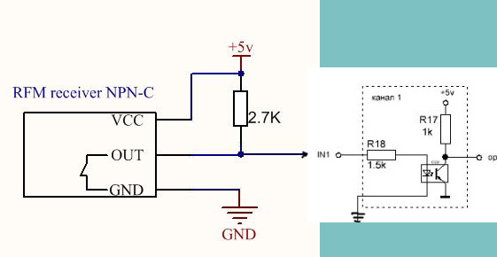

Приветствую! Подскажите, есть вот такой набор в наличии http://www.cnc-club.ru/forum/viewtopic.php?f=41&t=15602.
При подключении к контроллеру при срабатывании выдает 2.3 вольта, но при этом пины в хал шоу не реагируют на нажатие. Куда копать в данном случае?

MGG писал(а):Приветствую! Подскажите, есть вот такой набор в наличии http://www.cnc-club.ru/forum/viewtopic.php?f=41&t=15602.

Я с создателем датчиков общался, он написал, что все подключено правильно, и по идеи должно работать. Но не работает.
NPN-C у меня подключение.

Вот так подключено сейчас у MGG
npn_c_to_pci.jpg (3136 просмотров) <a class='original' href='./download/file.php?id=114377&sid=0354c89f4e3e06ebc0629019fb0320a1&mode=view' target=_blank>Загрузить оригинал (48.26 КБ)</a>
На клеммнике OUT напряжение, поделенное резисторами 2.7k и 1.5к, т.е. похожее на 2.3в, это не страшно(после резистора 1.5k будут полные +5в) оптрон должен срабатывать, так что здесь, вроде, всё правильно. Думаю, что где-то далее драйвер to_pci не доводит сигнал до linuxcnc. :thinking: , но с этим контроллером я пока не знаком, нужна помощь разработчика.

Так работать не будет, т.к. 5в подается последовательно через 2,7+1,5=4,2к - это много слишком при том токе который потребляет оптрон. Оптрон не откроется. Подключите как на нижних рисунках - резистор на землю, а контакты между питанием и входом.

mmv писал(а):Так работать не будет, т.к. 5в подается последовательно через 2,7+1,5=4,2к - это много слишком при том токе который потребляет оптрон. Оптрон не откроется. Подключите как на нижних рисунках - резистор на землю, а контакты между питанием и входом.
там 2.7 и 1 выходит. (Так тут я понял, где я туплю)
Но все же, + подключить в землю контроллера, а сигнал на вход? я правильно понял.

MGG писал(а):Но все же, + подключить в землю контроллера, а сигнал на вход? я правильно понял.
нет.
В #393 четыре рисунка, вот на нижних правильно.
