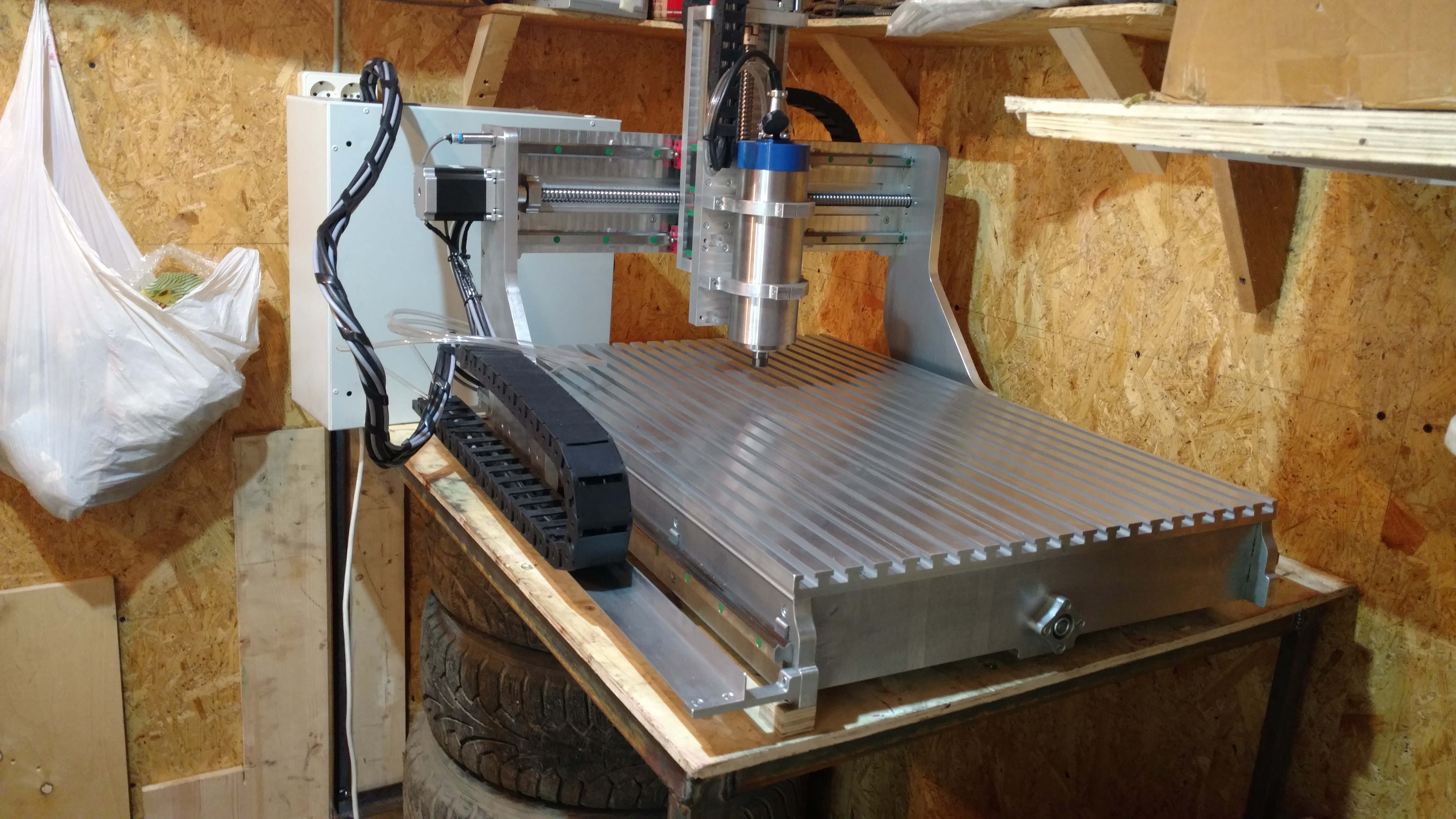

Есть схема чуть выше, Роман репостил. Какая ещё нужна схема?

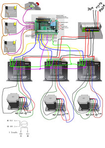

Вы поймите что я далеко не электрик, и даже не технарь! Выражение "как подцепил" я скорее всего пойму как "где подцепил такую телку?" или "как умудрился подцепить такой букет?". что подцепил? куда? Если провода то какие? мне не в лом ответить, тем более людям которые мне тут помогли, или новичкам как я которые собирали первый станок с помощью ютуба. новичкам не надо задавать круглые вопросы, чтобы не получать квадратные ответы.
таким как я надо говорить "вбей лом" припаяй вот такую хрень вот сюда (фото). Так сделал Роман когда понял что я как электрик никакой, сказал пришли схему и я начертил как смог, а он уже со своей стороны даже ее за меня подправил как надо, за что ему еще раз огромное спасибо!

В гараж приходят 1 фаза и 1 ноль=2 провода.
До станка идут те же 2 провода.
2 меналических профиля забиты в погребе на 1,5 метра в разных углах, в погребе вода. Из этих захемдителей проведены 2 провода к станку d=1.5мм d=2.5мм.
Две земли делалось по причине того,что когда наблюдались неполадки, общая земля у блока управления ШД и инвертора+шпиндель вызывала ещё более выраженные дергания ШД. Разные провода земли этой проблемы не создавали. Сейчас когда ошибки исправлены вторая земля пригодилась для заземления ПК, т.к обьединение корпуса ПК с другими частями станка в одну общую землю даёт сбои в работе жесткого диска ПК.
Соответственно все другие приборы: бп 36в+ Бп36в +бп12в+драйверы+станина+инвертор+шпиндель+экраны кабелей ШД+экран кабеля шпинделя все объединены в одной точке и присоединены к заземляющему многожильному проводу d=2.5 мм.
Ещё установлены фильтры эмп 3 штуки

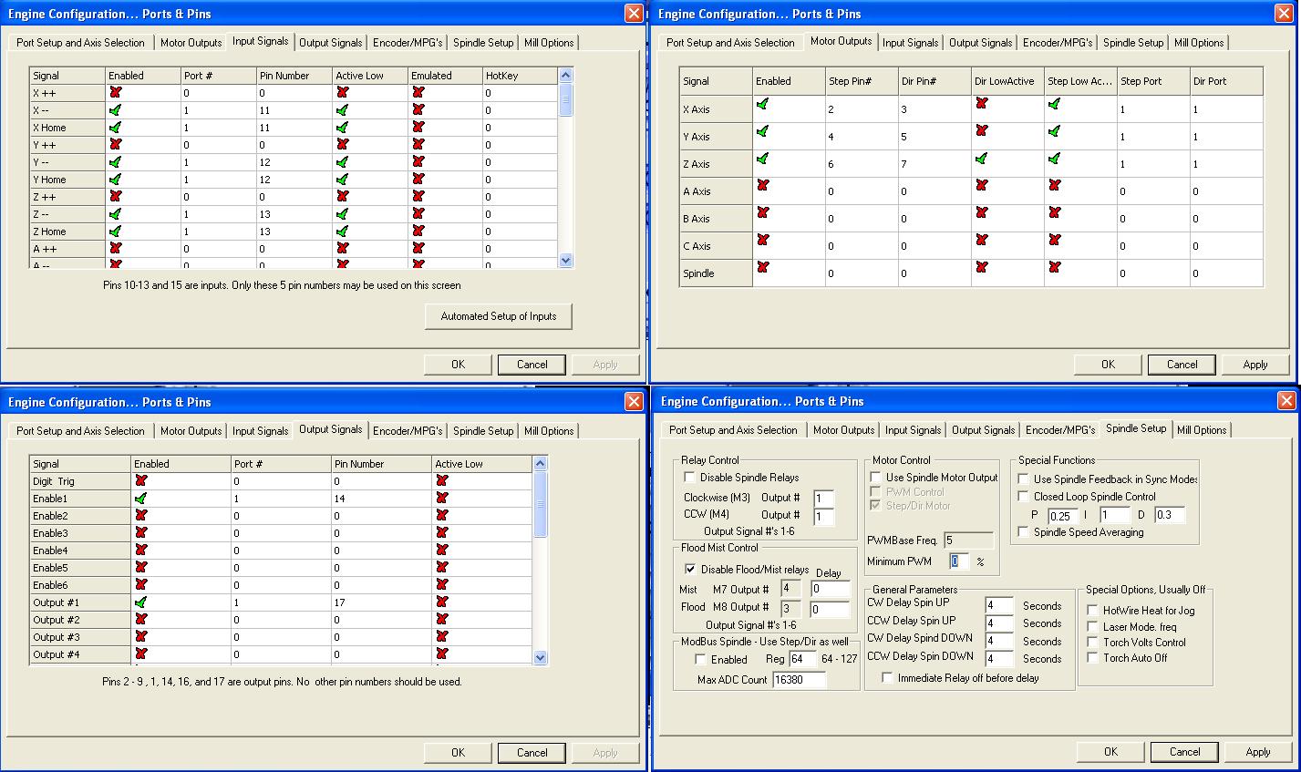

Можно поздравить получил Вектроник от Наиля. Поставил, закинул настроечный профиль. в окне MDI Mach3 двигаю оси.
1. Ось Y двигается нормально.
2. Ось Z не видит знак, и в любом случае едет только вверх.
3. Ось X едет только в одну сторону, в минус.
Какие пункты настроек надо смотреть?
Спасибо

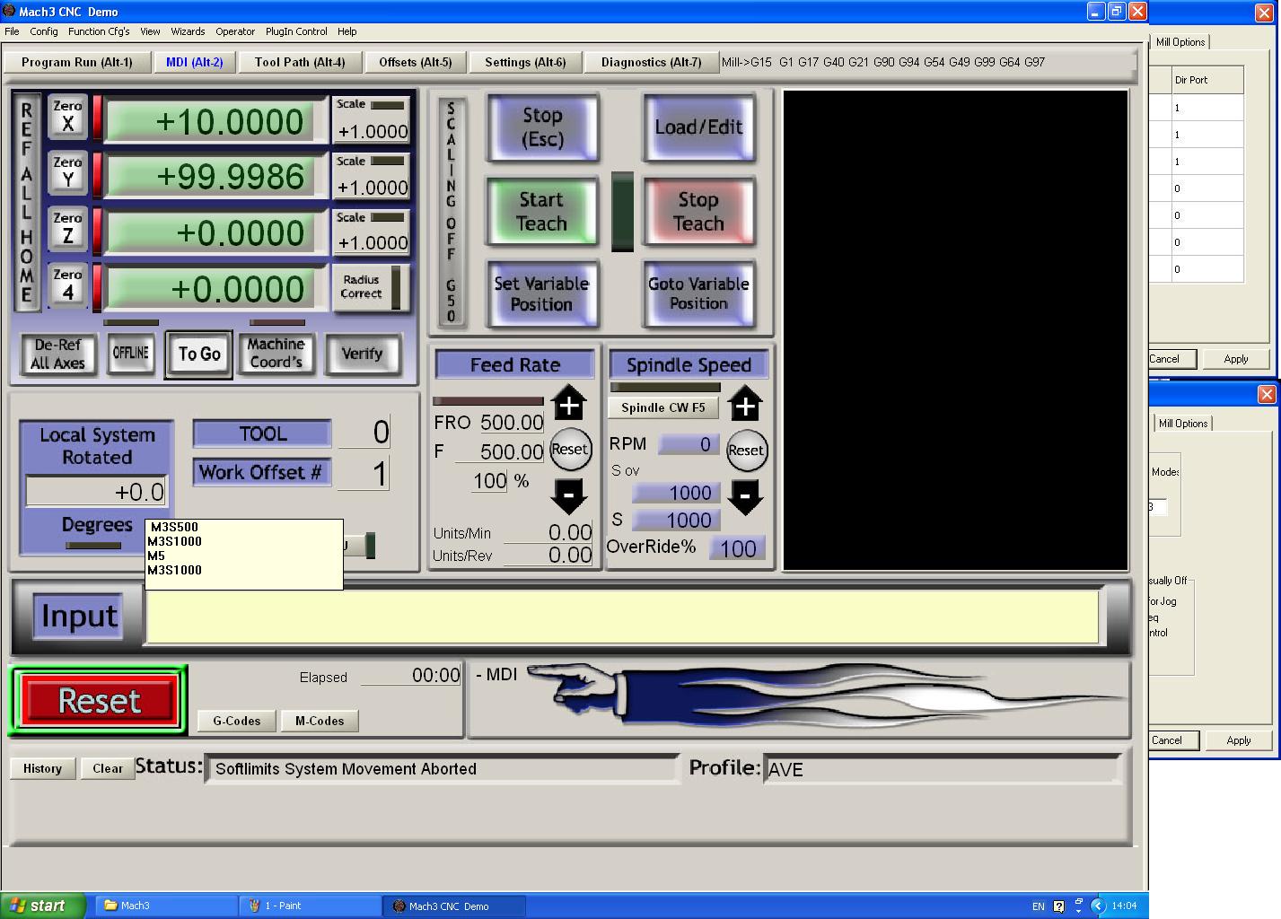

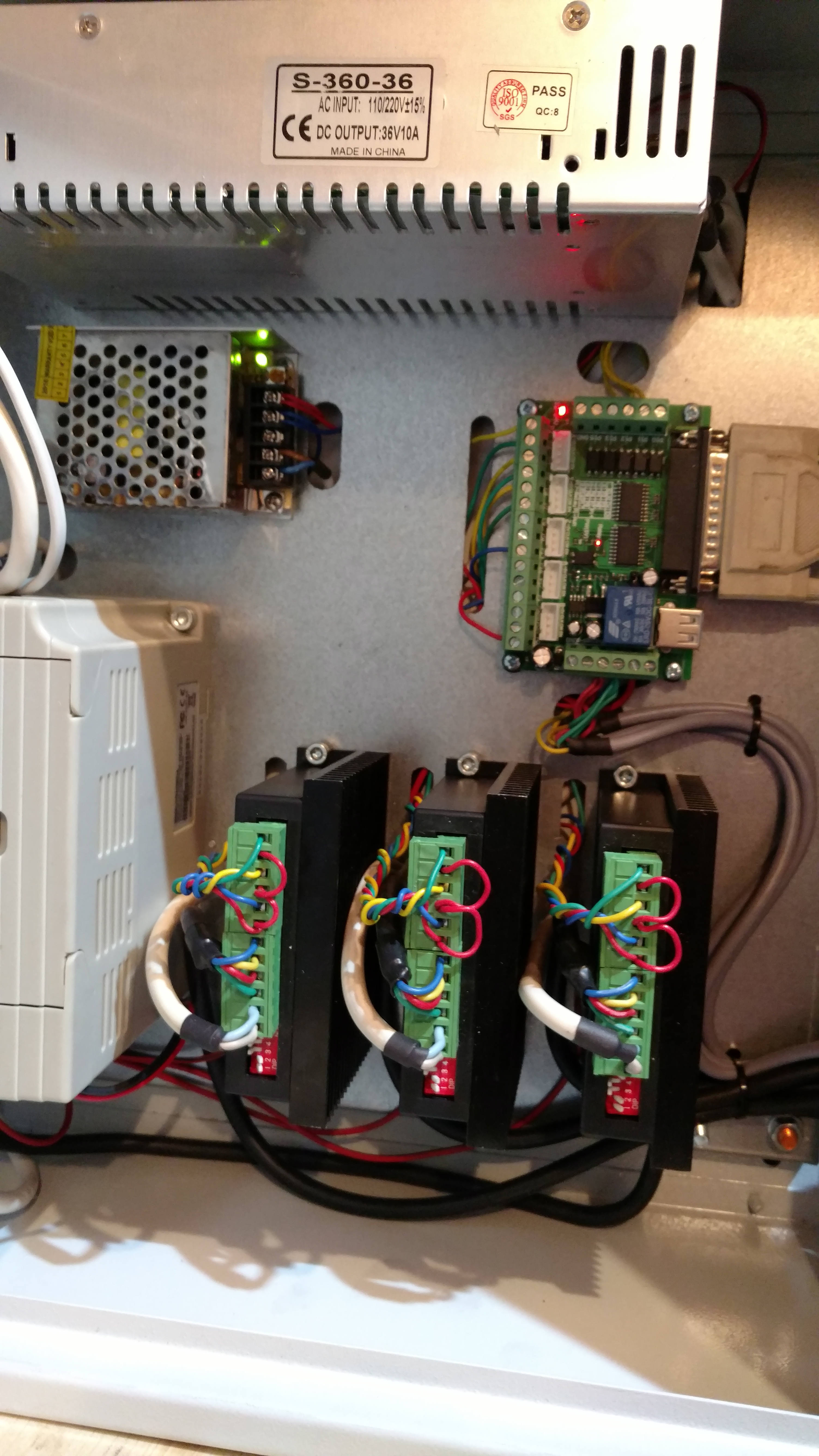

шпиндель не хочет запускаться, а ось Х большую часть вообще не двигается, хотя руками вал не прокрутить, то есть двигатель, как я понимаю на тормозе.

Avenger86 писал(а):Можно поздравить получил Вектроник от Наиля. Поставил, закинул настроечный профиль. в окне MDI Mach3 двигаю оси.
Спасибо
Попробуй вместо оси Y к плате LPT подключить сначала ось X потом Z. Этим ты проверишь работоспособность драйвера+ШД осей X и Z. Если все работает, тогда уже смотреть/ковырять настройки LPT платы и Macha.

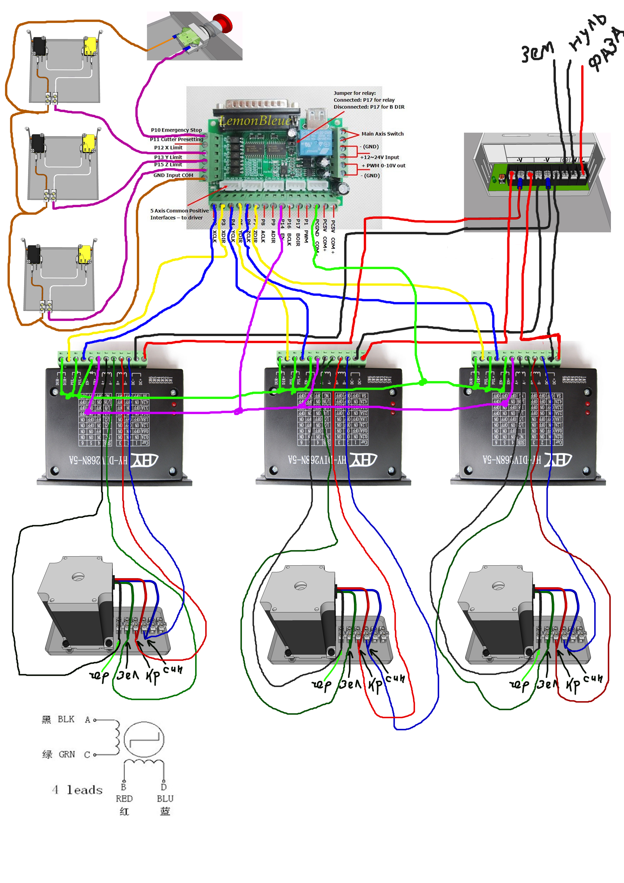

Давай по порядку: что значит ты поменял провода местами 2-3 на 4-5? Это перед тобой железки лежат, а я не волшебник!

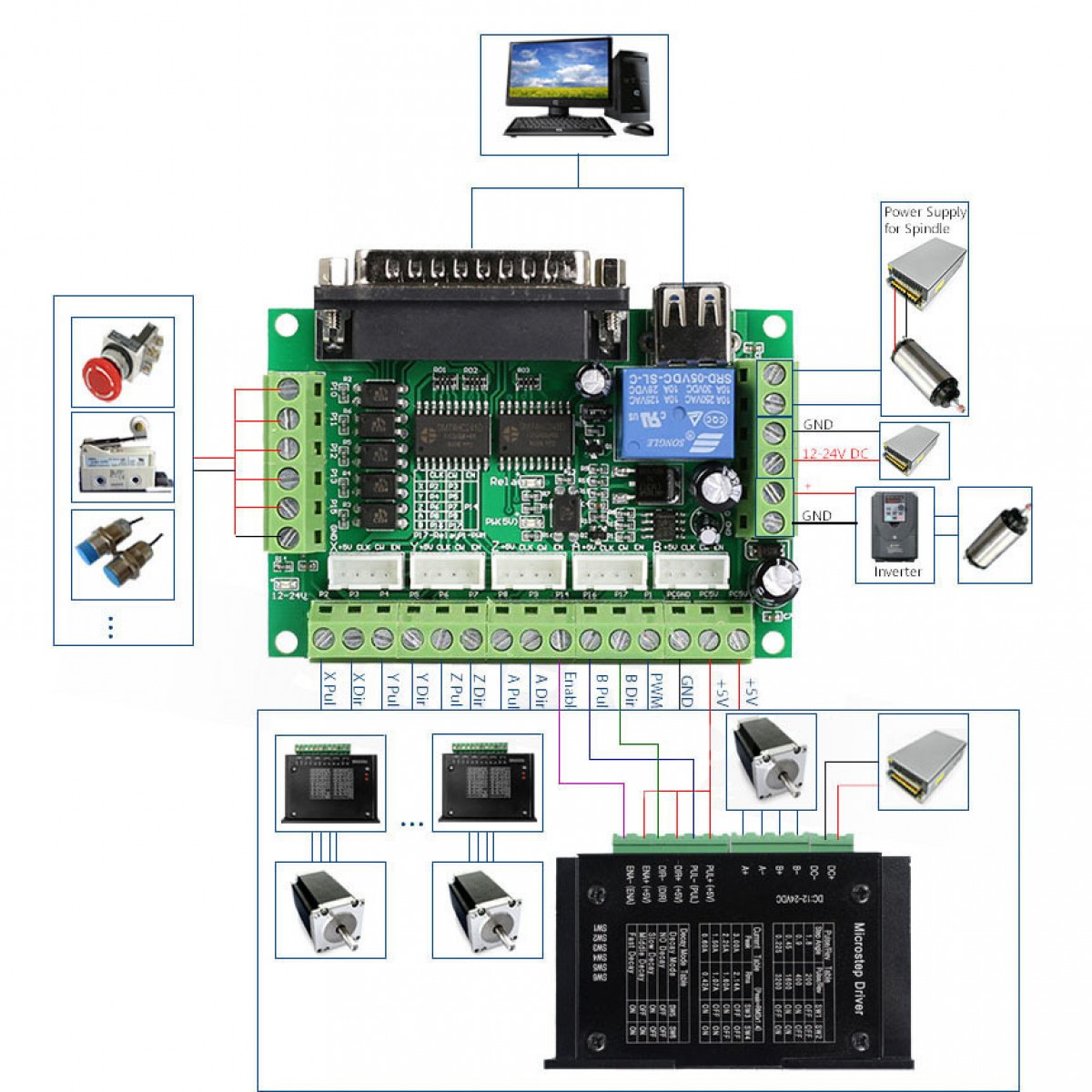

Вот есть картинка
LPT.jpg (3795 просмотров) <a class='original' href='./download/file.php?id=113878&sid=9aa8d56c3e3712e895b419cdd7145c65&mode=view' target=_blank>Загрузить оригинал (252.24 КБ)</a>
schema CNC.jpg (3792 просмотра) <a class='original' href='./download/file.php?id=113881&sid=9aa8d56c3e3712e895b419cdd7145c65&mode=view' target=_blank>Загрузить оригинал (2.74 МБ)</a>
Твоя плата? А теперь скажи что и где ты менял? На всякий случай прозвони желтые и зеленые провода. Может попутал.
Судя по фотке шкафа, задняя панель из оцинковки? Обязательно надо одеть кембрики или термоусадку, туда где провода проходят в отверстиях. Желательно разного цвета для Х,У,Z. Тогда и искать проще будет и на корпус не пробъет...
https://vk.com/rom327
