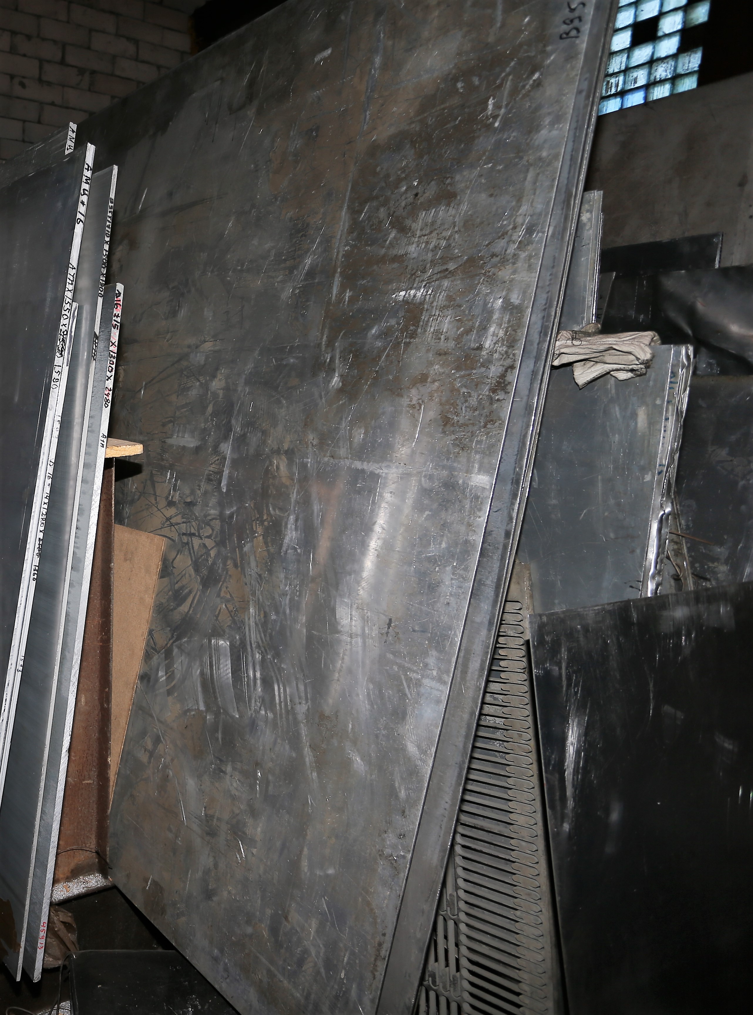

Немного фоток с нашего ижевского склада.
Станок конструктивно близок к томилинскому.
Приезжайте на экскурсию. И в Томилино и в Ижевск.

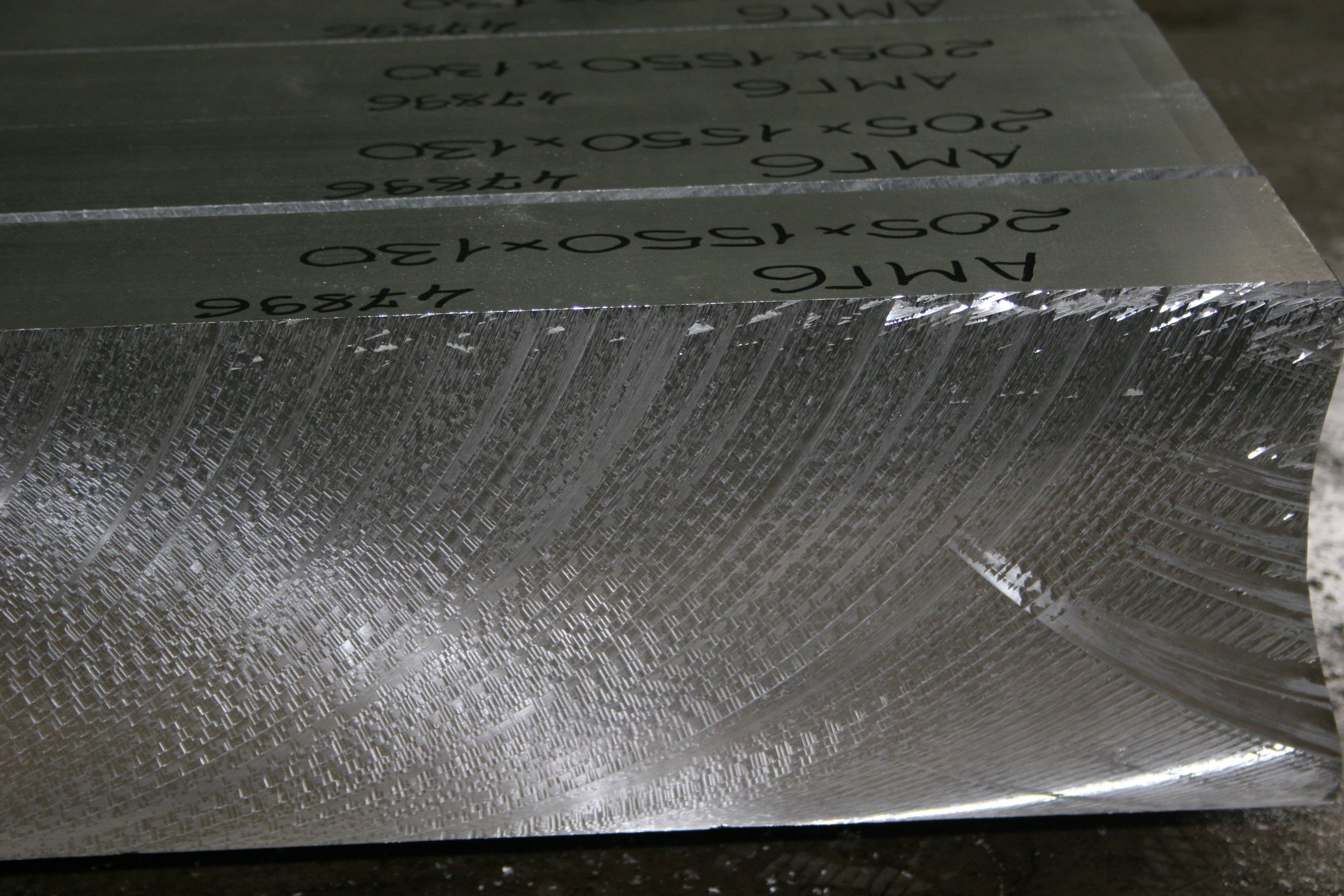

Резка плиты АМГ6 220мм, 1500х3000мм (5233 просмотра) <a class='original' href='./download/file.php?id=113305&sid=d13e05552913d5edbdb1c5e51b2de071&mode=view' target=_blank>Загрузить оригинал (528.29 КБ)</a>

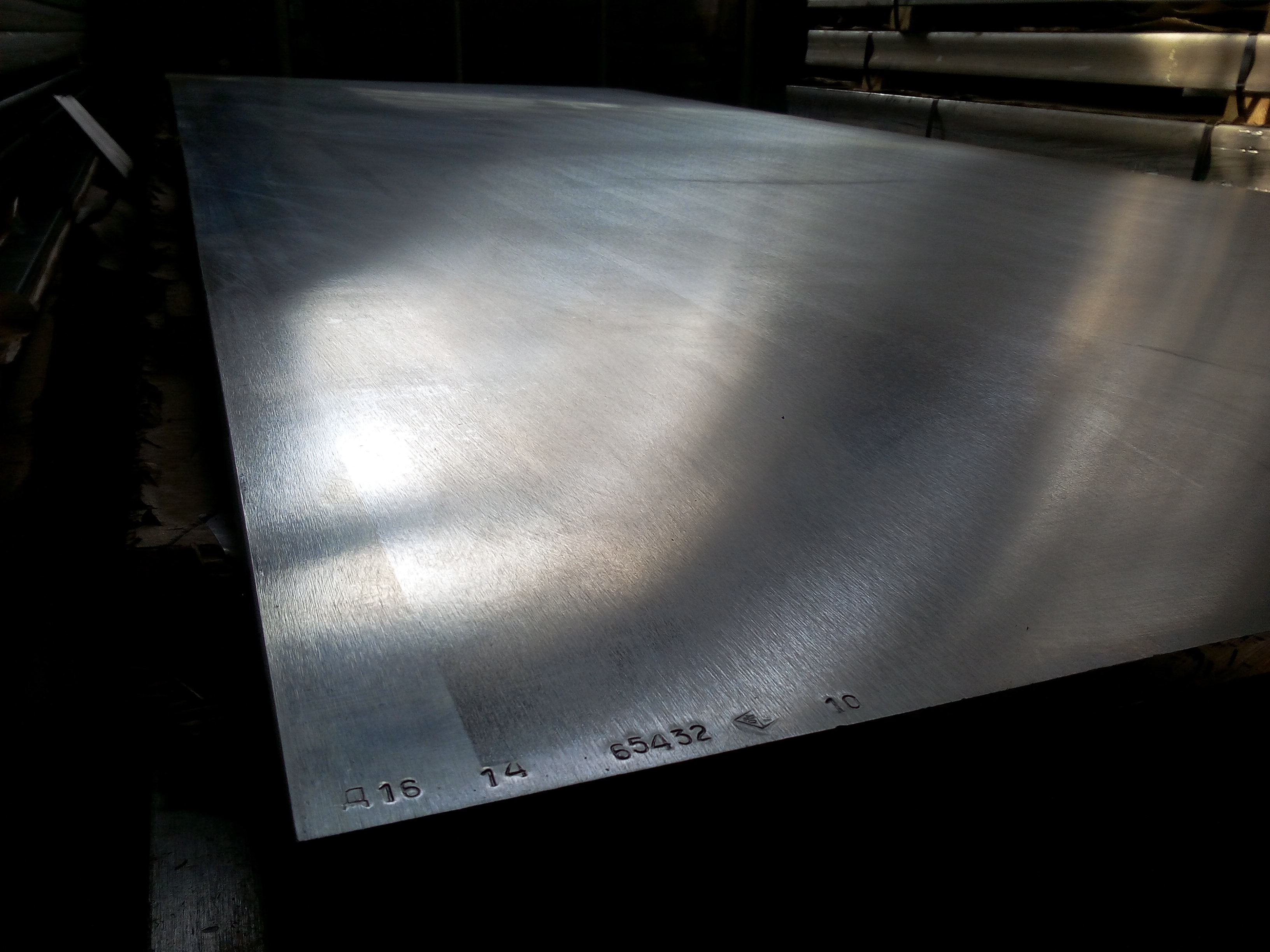

Плита Д16 =200мм- 5 мин один рез. (5233 просмотра) <a class='original' href='./download/file.php?id=113306&sid=d13e05552913d5edbdb1c5e51b2de071&mode=view' target=_blank>Загрузить оригинал (919.63 КБ)</a>
Нарезка плит на точные, одинаковые полосы, затем нарезаем на заготовки на лентопиле (5233 просмотра) <a class='original' href='./download/file.php?id=113307&sid=d13e05552913d5edbdb1c5e51b2de071&mode=view' target=_blank>Загрузить оригинал (669.52 КБ)</a>
IMG_9662.JPG (5233 просмотра) <a class='original' href='./download/file.php?id=113308&sid=d13e05552913d5edbdb1c5e51b2de071&mode=view' target=_blank>Загрузить оригинал (2.97 МБ)</a>
Плита Д16Т =151-152мм. При такой технологии резки образование растрескиваний маловероятно. (5233 просмотра) <a class='original' href='./download/file.php?id=113309&sid=d13e05552913d5edbdb1c5e51b2de071&mode=view' target=_blank>Загрузить оригинал (2.68 МБ)</a>
При резке толстых плит, типа Д16Т и В95Т1 внутренние напряжения вызывают много проблем. Иногда горбушки приходится проходить про три раза, до 100мм от края. (5233 просмотра) <a class='original' href='./download/file.php?id=113310&sid=d13e05552913d5edbdb1c5e51b2de071&mode=view' target=_blank>Загрузить оригинал (828.46 КБ)</a>
АМГ6 плита 205мм (5233 просмотра) <a class='original' href='./download/file.php?id=113311&sid=d13e05552913d5edbdb1c5e51b2de071&mode=view' target=_blank>Загрузить оригинал (2.95 МБ)</a>
АМГ6 плита 205мм
IMG_9675.JPG (5233 просмотра) <a class='original' href='./download/file.php?id=113312&sid=d13e05552913d5edbdb1c5e51b2de071&mode=view' target=_blank>Загрузить оригинал (2.97 МБ)</a>
Так нарезаем плиты из алюминиевых сплавов. Для заказчика из г. Казань. (5233 просмотра) <a class='original' href='./download/file.php?id=113313&sid=d13e05552913d5edbdb1c5e51b2de071&mode=view' target=_blank>Загрузить оригинал (3.14 МБ)</a>
IMG_9678.JPG (5233 просмотра) <a class='original' href='./download/file.php?id=113314&sid=d13e05552913d5edbdb1c5e51b2de071&mode=view' target=_blank>Загрузить оригинал (3.89 МБ)</a>
Торец алюминиевой плиты АМГ6 =205мм. Без нашей торцовки (5233 просмотра) <a class='original' href='./download/file.php?id=113315&sid=d13e05552913d5edbdb1c5e51b2de071&mode=view' target=_blank>Загрузить оригинал (3.54 МБ)</a>
Просто часть склада. Ижевск, ул. пос. Гальянский, д.1 (5233 просмотра) <a class='original' href='./download/file.php?id=113316&sid=d13e05552913d5edbdb1c5e51b2de071&mode=view' target=_blank>Загрузить оригинал (1.11 МБ)</a>

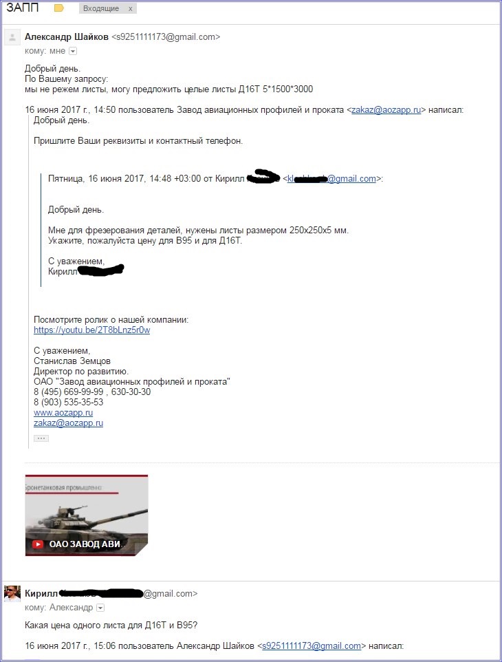

А мой знакомый так и не смог цену узнать на Д16Т или В95Т, не говоря уже о купить.
Сначала спросил нужен кусок 250×250×5 ( в размерах могу ошибаться) получил ответ мол мы не режем, можем листом продать.
Ну ок, скажите цену листа... С тех пор молчек.
Дня три уже прошло наверное.... или больше. :wik:

ScrewDriver писал(а):А мой знакомый так и не смог цену узнать на Д16Т или В95Т, не говоря уже о купить.
Что ж, бывает.
Особенно когда просят без единой риски кусочек 100±0,1х100±0,1мм от листа Д16АТ =1,0х1200х3000 отрезать.
Есть два вида заказчиков:
1. Три кнопки и приехало
2. Кнопки + внятное разъяснение, что хотят.
Для адекватного ответа, хотелось бы пояснения по вопросам:
- Реквизиты организации или Ч/Л (достаточные для заключения договоров, оформления бухгалтерских документов, отправки через Т.К.).
- Марка металла, состояние, размеры (номинальные деталей в мм, если известно), припуски, количество, направление прокатки.
- Желаемый способ связи с Вами--перезвонить, @, SMS, вайбер/вацап/скайп
-Тип заготовки круг/плита/труба
Размеры-габариты заготовки(ок) в мм (с ±) если не надо торцевать ±5мм
Остаток себе/нам (влияет на цену)
Дополнительно:
Марка алюминиевого сплава (предполагаемая или 100% незаменяемая)
Направление волокон вдоль/поперёк
Под сварку/под мехобработку
Коррозионностойкость, растрескивание под нагрузкой
Температура эксплуатации
Срок эксплуатации
Гальваническое покрытие да/нет, другое
Рабочая нагрузка растяжение (-)/сжатие (+)
Циклические нагрузки (свыше 50% σв) да/нет
Внешний вид после мехобработки
Стабильность (поводки) после мехобработки
Требуемая точность заготовки ±0,1 ±0,01 ±0,001.
Если нет ни одного пояснения, то, часто, есть у меня мнение, не особо-то и нужно.
Анекдоты про чертежи, где "неуказанные требования выполнять с точностью ±0,01мм"--это не анекдоты, а жизнь.

Если что переписка, ниже.
переписка.jpg (5052 просмотра) <a class='original' href='./download/file.php?id=114372&sid=d13e05552913d5edbdb1c5e51b2de071&mode=view' target=_blank>Загрузить оригинал (97.09 КБ)</a>
переписка 2.jpg (5051 просмотр) <a class='original' href='./download/file.php?id=114373&sid=d13e05552913d5edbdb1c5e51b2de071&mode=view' target=_blank>Загрузить оригинал (126.57 КБ)</a>

Остатки листов, ставим в стеллаж. Вдруг кому-то с царапинкой  подойдёт. (5016 просмотров) <a class='original' href='./download/file.php?id=114411&sid=d13e05552913d5edbdb1c5e51b2de071&mode=view' target=_blank>Загрузить оригинал (8.92 МБ)</a>
H55R1618 — копия.JPG (5016 просмотров) <a class='original' href='./download/file.php?id=114412&sid=d13e05552913d5edbdb1c5e51b2de071&mode=view' target=_blank>Загрузить оригинал (1.44 МБ)</a>
На вид не очень. Но цена -- подарок. (5016 просмотров) <a class='original' href='./download/file.php?id=114413&sid=d13e05552913d5edbdb1c5e51b2de071&mode=view' target=_blank>Загрузить оригинал (2.2 МБ)</a>

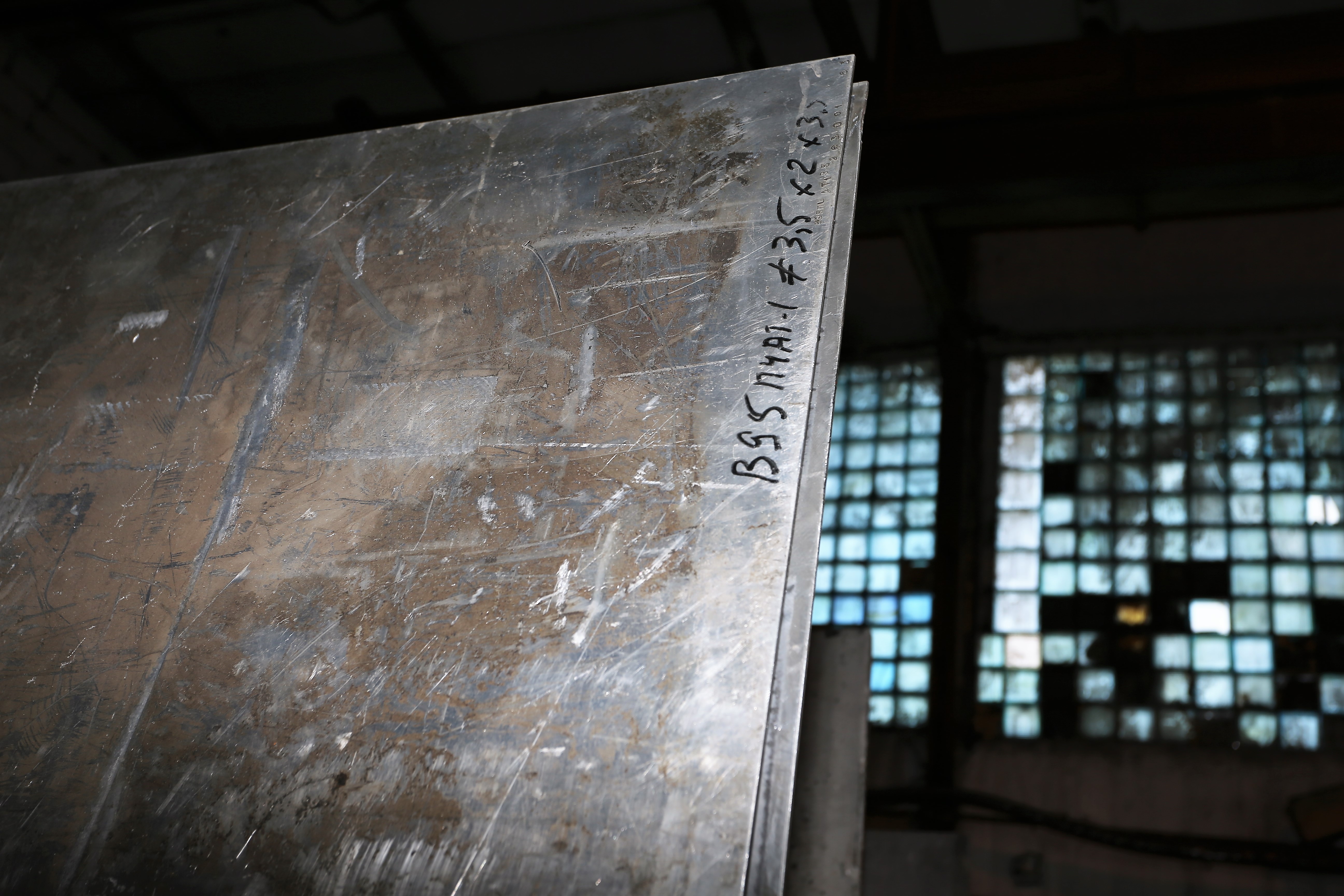

В95Т =7,0мм. давно лежит. (5016 просмотров) <a class='original' href='./download/file.php?id=114418&sid=d13e05552913d5edbdb1c5e51b2de071&mode=view' target=_blank>Загрузить оригинал (6.63 МБ)</a>

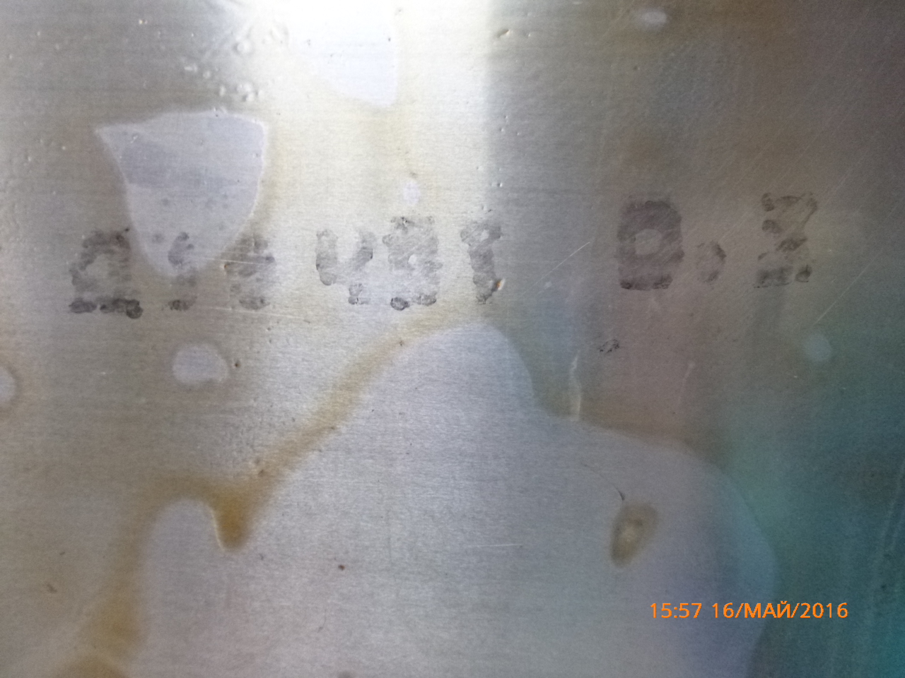

Заводское клеймо на листе 0,3мм (5016 просмотров) <a class='original' href='./download/file.php?id=114428&sid=d13e05552913d5edbdb1c5e51b2de071&mode=view' target=_blank>Загрузить оригинал (564 КБ)</a>
