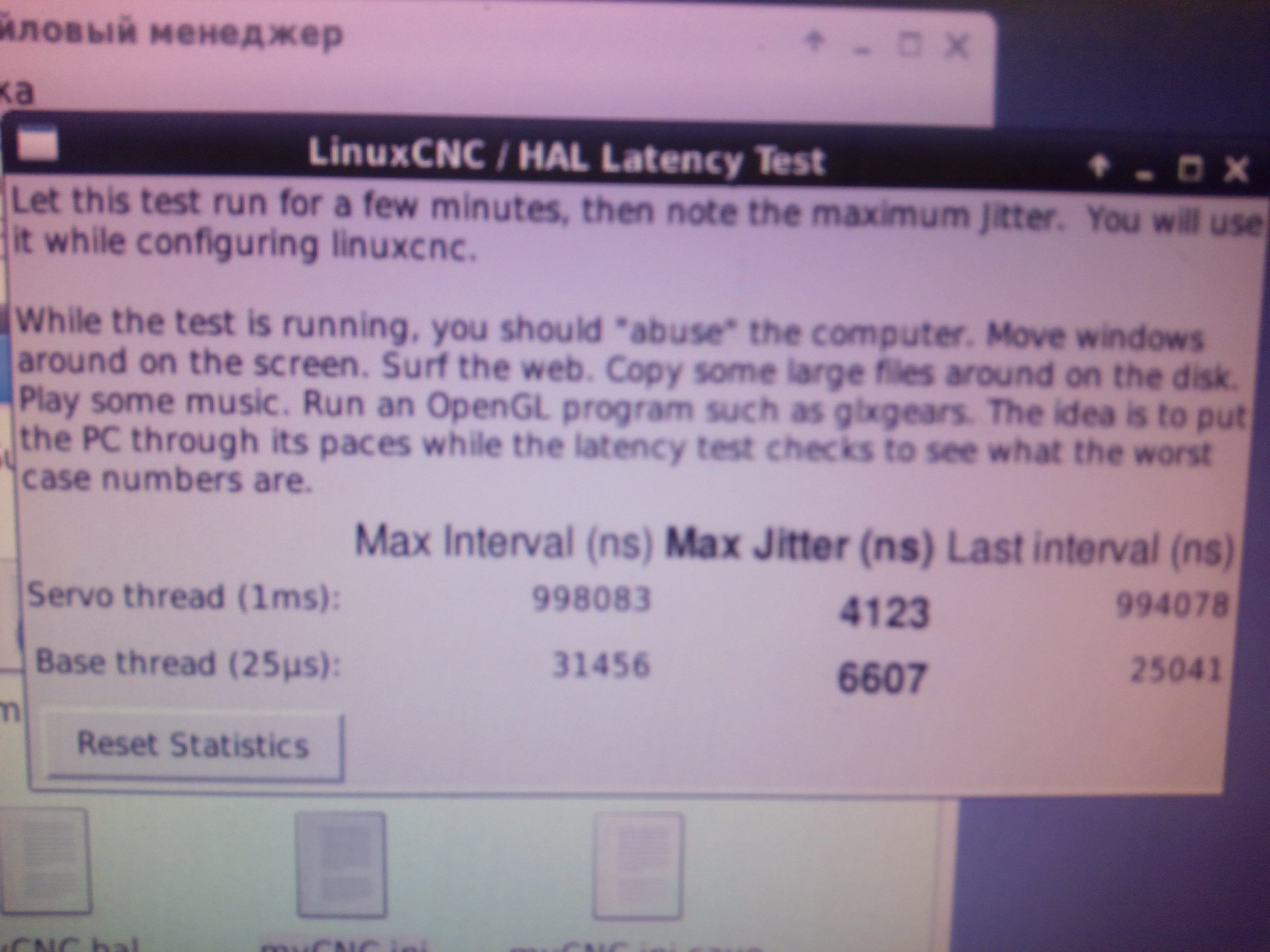

Запустил я Latency test, не понимаю хоть убей какие значения вводить. Картинка 1- без нагрузки. Картинка 2- с запущенным видео из ютьюба + дергаю браузер по экрану. Ввожу Max Jitter 20000 - перестаёт вырубать, Ввожу Max Jitter 200000 - вырубает. Получается железо слабое? Или я чего-то не понимаю?
1 (6574 просмотра) <a class='original' href='./download/file.php?id=80265&sid=6014bff640cb88fd470519ed5b8fe095&mode=view' target=_blank>Загрузить оригинал (681.69 КБ)</a>
1
2 (6574 просмотра) <a class='original' href='./download/file.php?id=80266&sid=6014bff640cb88fd470519ed5b8fe095&mode=view' target=_blank>Загрузить оригинал (694.81 КБ)</a>
2

ashe писал(а):Запустил я Latency test,
Запуск этой утилиты есть самая большая ошибка, которую может сделать начинающий пользователь.
Эта вредная утилита начинающих путает, а когда они понимают что и как работает становится просто не нужна.
Закройте её и больше никогда не запускайте, ну разве что если предварительную оценку периодов надо сделать будет( немного экономит время на первоначальном подборе параметров).
подробнее можно прочитать здесь: Re: Помогите настроить CNCLinux для работы с серводвигателям #21
