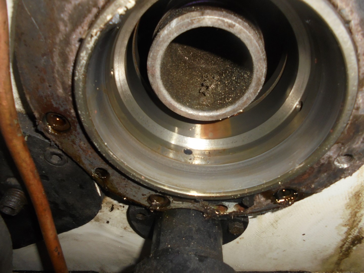

Фильтры поставили, так как пора ставить новые подшипники. Передний подшипник с пол года как был закручен до упора и регулировать уже дальше не кудЫ.

До переднего похоже смазка редко доходила. Как бы каналы небыли забиты :?
03 Передний, плохо смазывался.JPG (9322 просмотра) <a class='original' href='./download/file.php?id=130066&sid=808571ddcffef4d476bdd3e64bd4e088&mode=view' target=_blank>Загрузить оригинал (284.06 КБ)</a>

Re: Восстановление токарного 16К20Т1 ЧПУ
Dmaster писал(а):При должной смазке эти подшипники ходят 10-ки лет..
Станок б/у брали весь грязный и ржавый. Подшипы нужно было менять сразу, но пока работали так. Фильтра можно сказать не было - он весь дырявый. Подшипники пару раз потягивали на два щелчка. До нас уже подшипники подтягивали не раз.
Dmaster писал(а):А окошка (капального) нет на передней бабке 16к20?
Есть. Крыльчатка крутится, показывает что масло идет. Крышку коробки открывали и смотрели масло вроде везде поступает и все подшипники в масле. Но на переднем канал забит, он проходит через станину.
У переднего подшипа был забит канал смазки в самой станине. Колесеко крутится что масло подходит, а до подшипа не доходит. Колесеко обманчиво однако :)
Старые подшипы легко снялись со шпинделя, новые одевались в натяг :roll:
У заднего подшипа нет половина пружинок и снизу в канале собралось кучка всякой грязи примерно с чайную ложку :?
