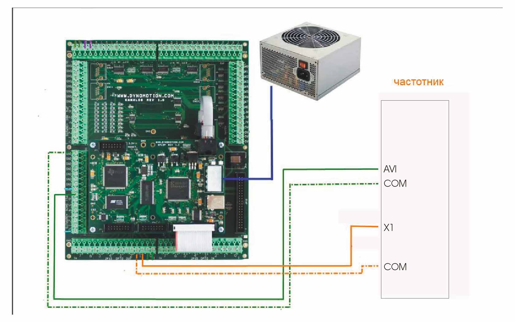

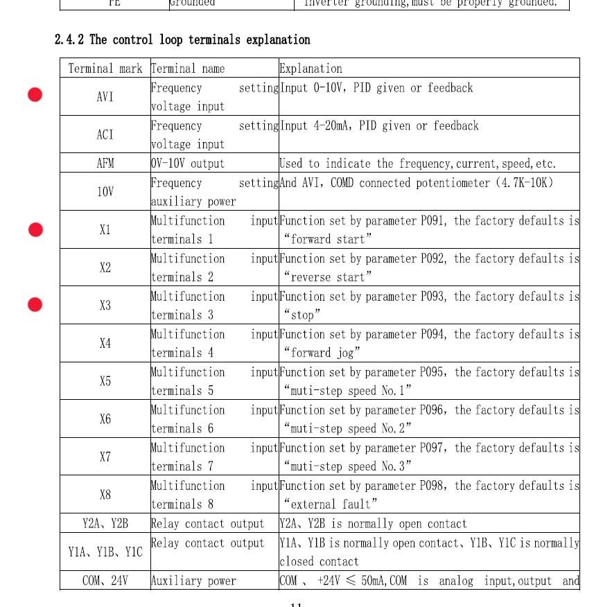

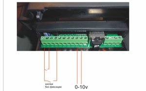

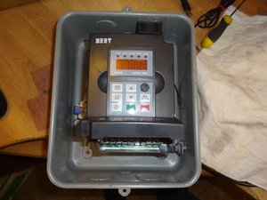

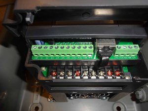

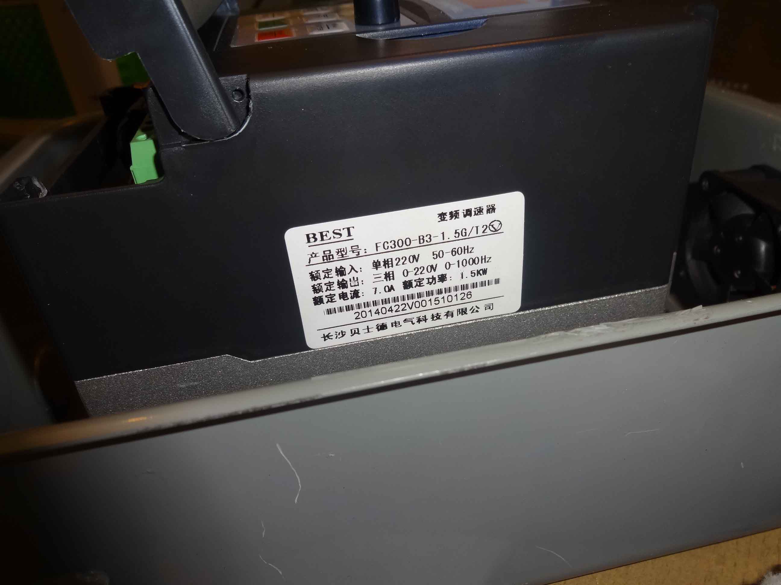

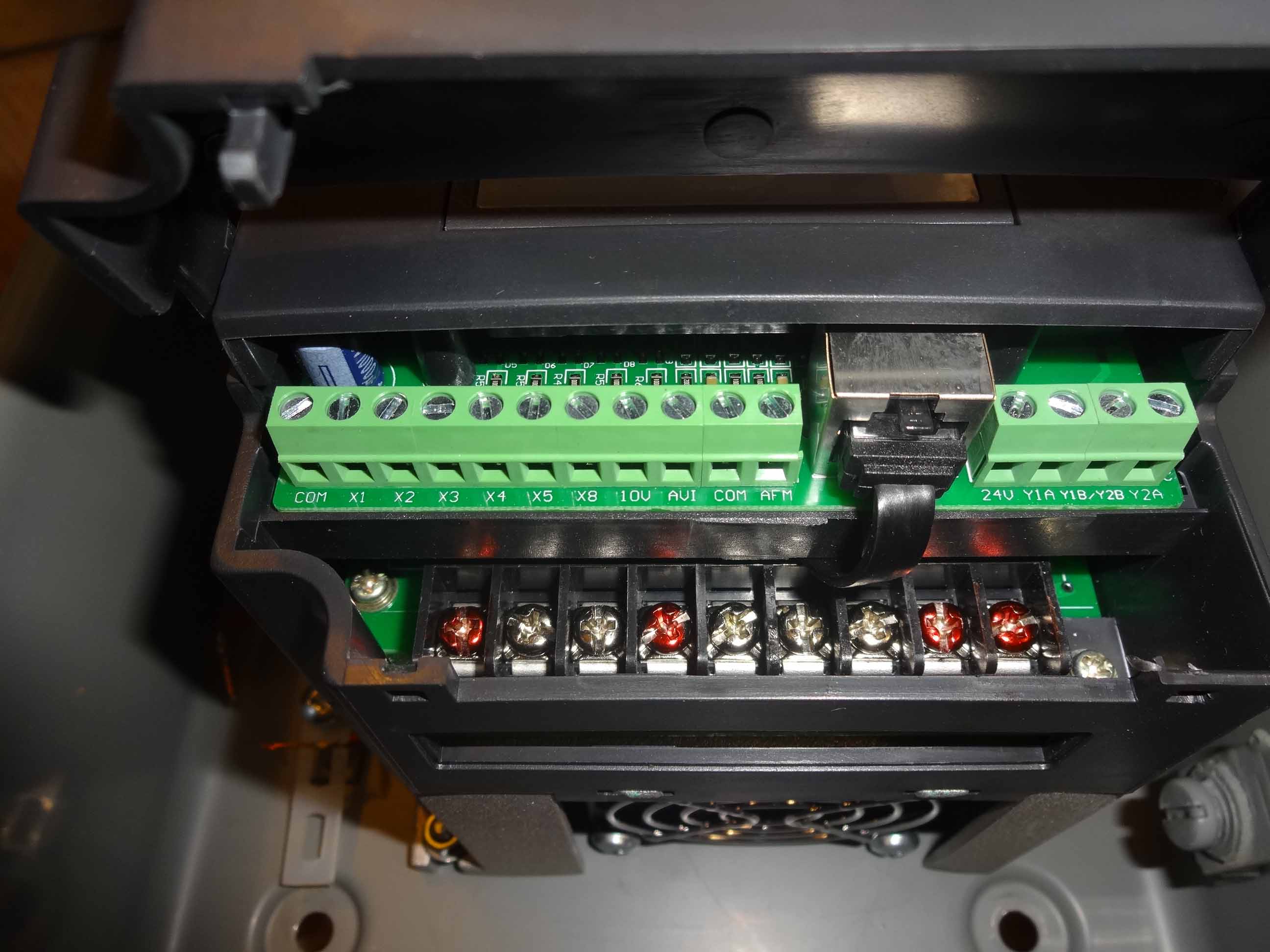

разбираюсь с подобным инвертором. основные параметры прописал, сам шпиндель закрутился (кстати мне понравился звук - очень мягко. не думал, что так зависит от частотника).
если кто аналогичными пользуется - как настроить включение-выключение и регулировку скорости с внешних кнопок?
управление оборотами будет сигналом 0-10v. Судя по руководству это клемма AVI. Но тогда зачем аналогичная по описанию клемма ACI и куда второй провод (земля)?
по кнопкам: включение это клемма Х1, выключение - Х3. пять же - куда землю бросить? на какую клемму? и физически это это за кнопки? на замыкание без фиксации?

Re: Настройка инвертора BEST с прицелом на kanalog
Сообщение Stich »
Александр_ писал(а): и куда второй провод (земля)?
COM
Сообщение Александр_ »
то есть вот так?
Сообщение Fisher »
Если хочется управлять им с внешних кнопок - что мешает снять панельку и поставить туда, где надо?
Сообщение Stich »
Александр_ писал(а):то есть вот так?
ACI для 4-20мА
Для регулировки оборотов:
0-10В подключать к контактам AVI,COM
параметр P064 установить значение 3 (рулить можно с панели при неактивном AVI, если обнаружит аналоговый сигнал на входе, управление станет от него(AVI) )
Для включения шпинделя:
проверить параметр P091, установить значение 8
Подключить реле к X1,COM. При замыкании реле будет включаться шпиндель.
Александр_
Сообщения: 1740
Репутация: 122
непосредственно управлять всем этим будет kflop+kanalog. сути дела это не меняет.
аналоговый сигнал выдась каналог, недопонял пока с кнопками. как я понимаю, это должны быть кнопки без фиксации?
на каналоге же вместо кнопок будут цифровые выходы. то есть они работают как кнопка на замыкание по соответствующей команде в коде инициализации. поймет инвертор что от него хотят если сначала замкнуть перемычку (старт) а потом замкнуть другую (стоп)?

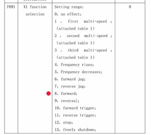

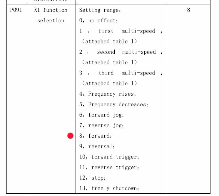

Александр_
Сообщения: 1740
Репутация: 122
нет, пожалуй, все неправильно...
приложил картинку. вот так будет как надо. вопрос один остается - команты с клеммы Х1 хватит чтобы и запустить шпиндель и дать ему понять что крутиться нужно по часовой. то есть команты "start" и "forward" сразу? в ячейке, отвечающей за Х1 есть только команда forward. как я понимаю, это и есть "старт по часовой"?
Сообщение Stich »
Александр_ писал(а): в ячейке, отвечающей за Х1 есть только команда forward. как я понимаю, это и есть "старт по часовой"?
Насколько помню именно так.
Александр_
Сообщения: 1740
Репутация: 122
очень пригодилось руководство к частотнику, найденное в сети. нужно в соответствующей ячейке установить, что команды частотник принимает не с лицевой панели, а с колодки, а остальное прописано по умолчанию. на Х1 висит команда СТАРТ По ЧАСОВОЙ.
