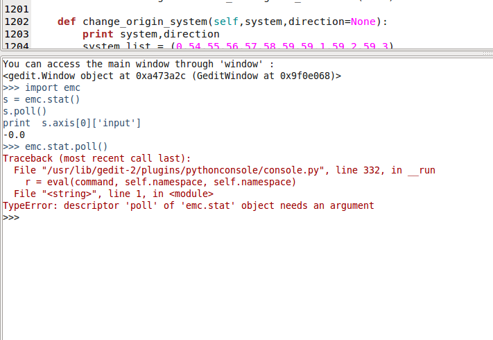

курсы по питону тут открывали?
nkp писал(а):s = emc.stat()
Зачем?
почему это
s.poll()
стало функцией обновления параметра?
я правильно понимаю, что
import emc - подгрузили модуль emc
В этом моуле есть класс stat
зачем делать
s = emc.stat()
почему нельзя всегда обращаться
emc.stat.poll()
не вкурил в эту строку:
print  s.axis[0]['input']
:bender:
Re: MyGUI
emc.stat скорее всего класс или функция которая создает объект типа stat. Каждый раз в нее лазить не разумно, лучше просто сохранить этот объект. также объект может хранить какие-то параметры, например предыдущее состояние пинов или еще что-нибудь...

Lexxa писал(а):почему нельзя всегда обращаться
Выделение(021).png (4246 просмотров) <a class='original' href='./download/file.php?id=7791&sid=167ceec5e4c70d9d765deee82486d5bd&mode=view' target=_blank>Загрузить оригинал (43.31 КБ)</a>
Lexxa писал(а):стало функцией обновления параметра?
функция обновления параметров машины
