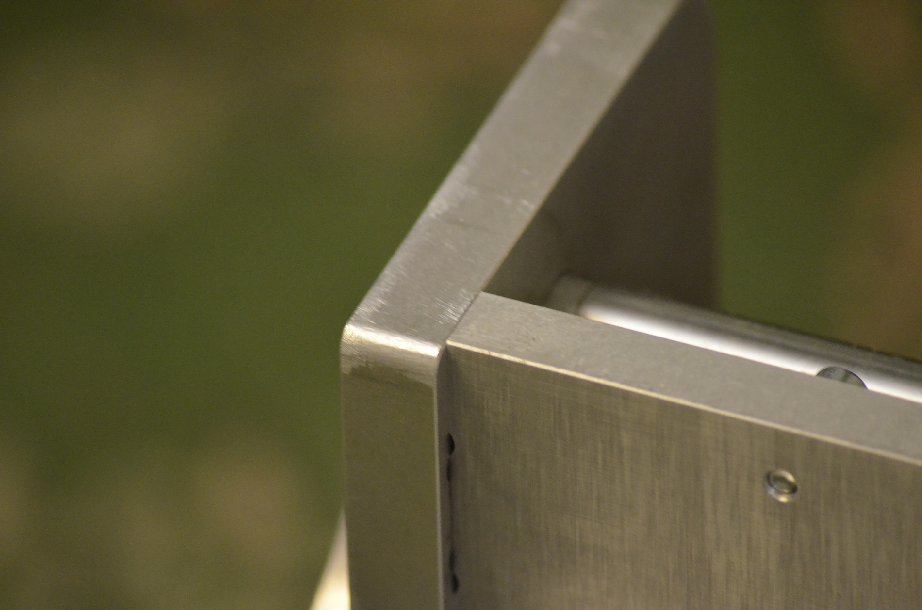

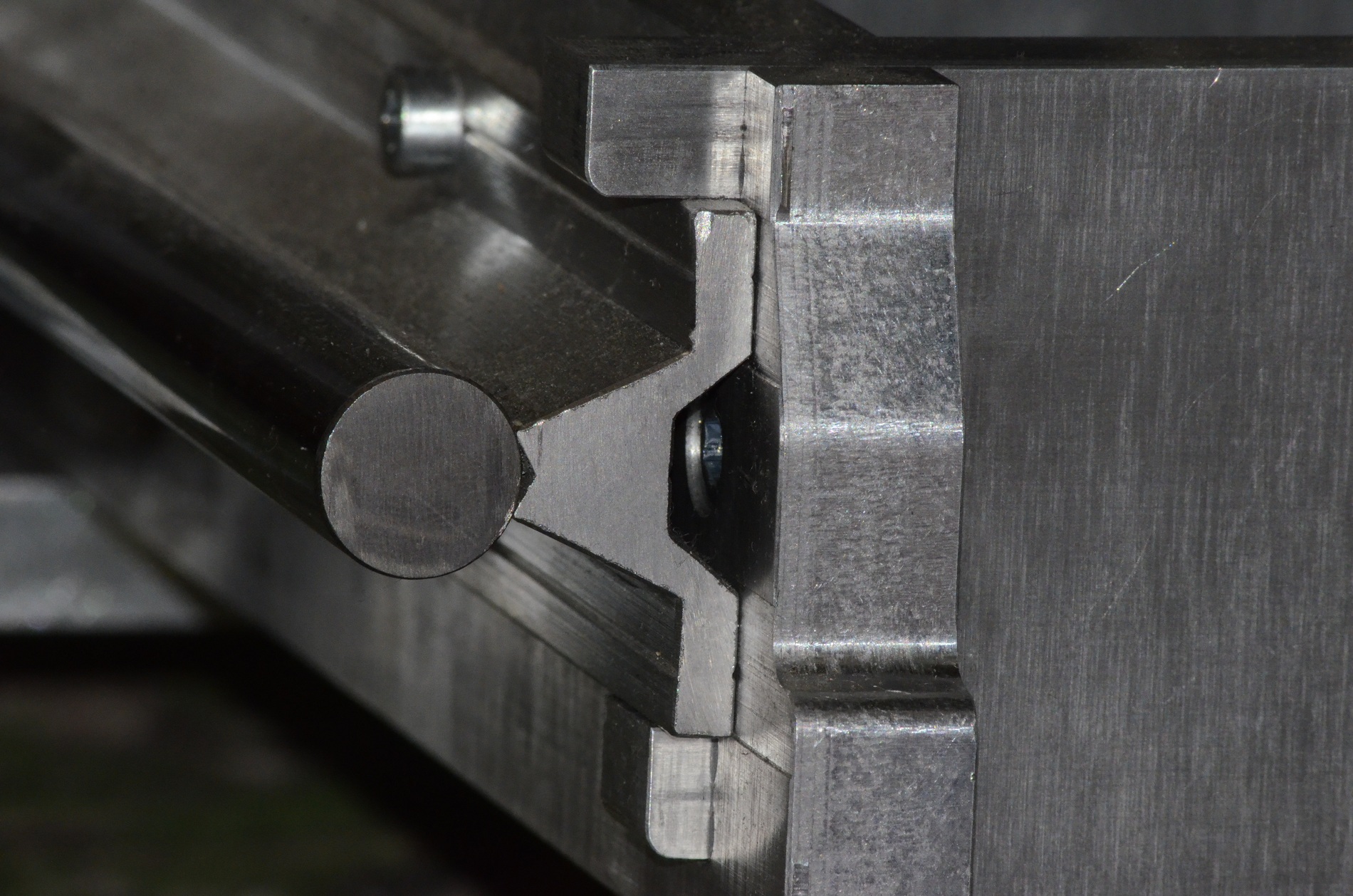

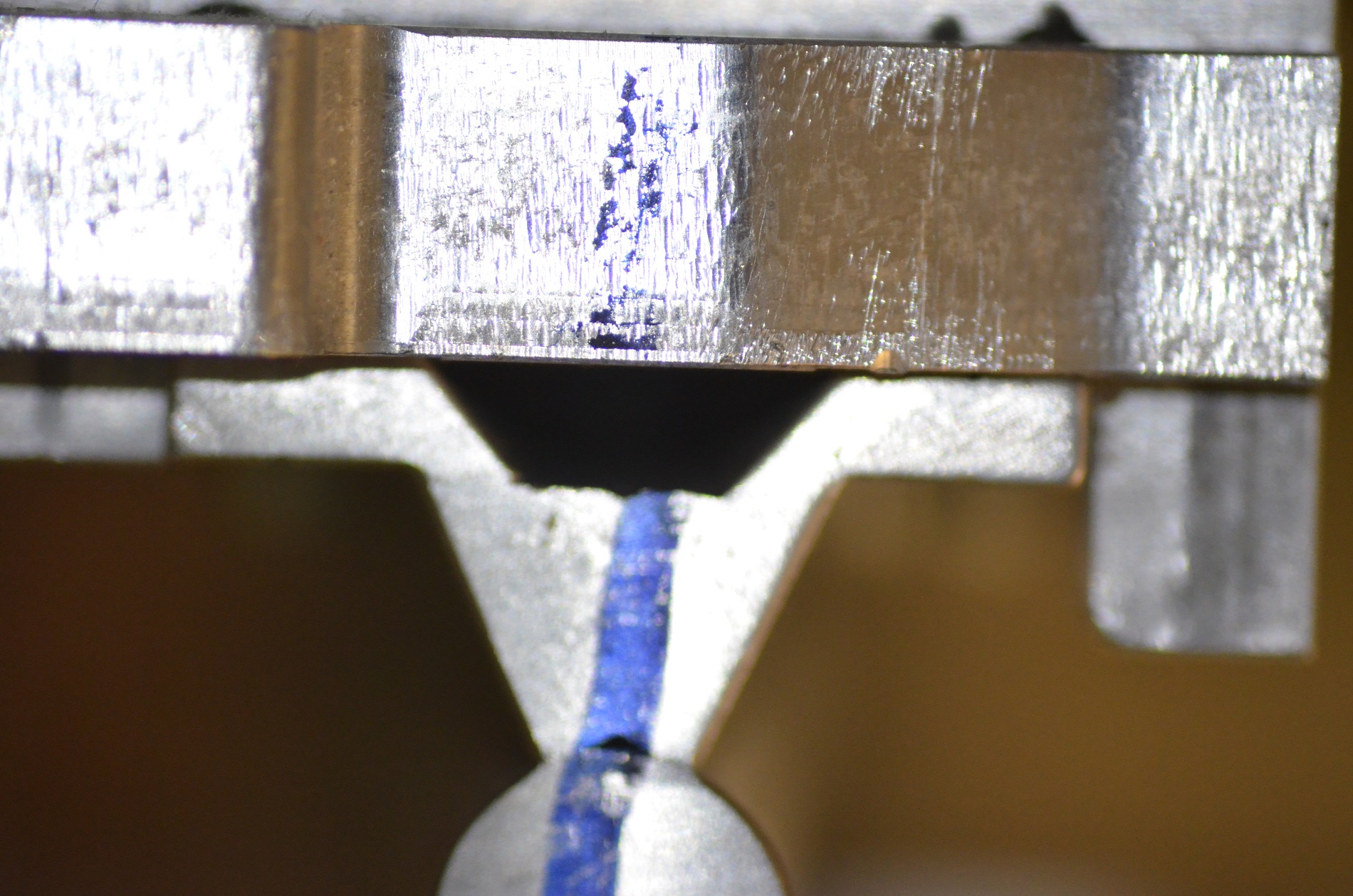

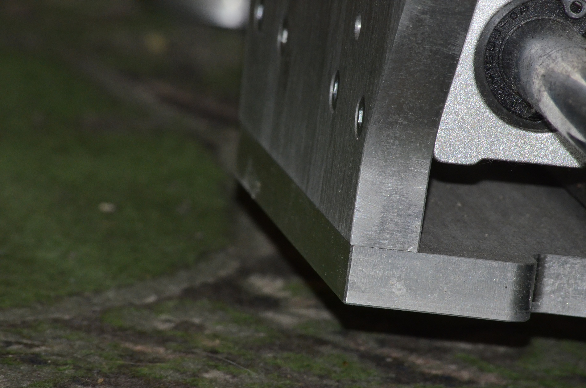

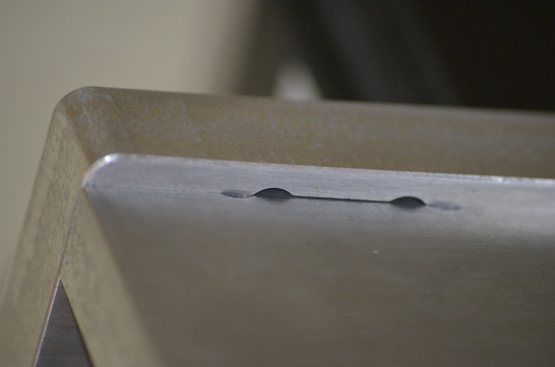

a321 писал(а):Фотки мест сопряжения деталей.
Понятно, что возможности Д16 толщиной 14мм ограничивают варианты применения ДИН-болтов в т.ч. и высотой шляпок, но по мне так пусть лучше шляпки выступают, чем М4 или М5 - эти если закручивать от души, то либо резьба ек, либо сам винт.
Неисключенный доезд портала до упора или головы до упора с нормальными шаговиками создают вполне такое хорошее усилие на деформацию всего и если сочленения деталей не имеют конструктивных упоров на подготовленные посадочные поверхности, т.е. только на трении от затяжки болтов держатся, то вследствие неизбежных и нагрузок, и тепературных расширений (от 10 до 50-60 градусов ведь вполне по-рабочему) геометрия (может) поедет. Я же своим ощутимо хлебнул (не Вектроник) и с новым повторения не хотелось бы.
Меня интересует в реальности А2РП, буду признателен за подробности.
Станок еще в процессе настройки.На счет жескости и деформации понятия не имею.Прямо скажу я не особо подкованый в плане техники человек. Станок собран,но я постораюсь завтра сделать фотографии разных сторон .

Вот обещанные фотографии.

frezeryga писал(а): Насчет геометрии это не та категория станков где вообще думают о геометрии как собралось так собралось будет в любом случае криво такая конструкция. Зато дешево. Если хотите ровней и жесче то берите максимум а3рп. Чем больше поле тем станок хлипче и кривее.
Я примерно так и думаю, в смысле болтов и геометрии, но в части не соглашусь - о геометрии конечно думают, заносчивость, тем более от коллеги\конкурирующей фримы врядли уместна. Однако вопреки расхожему суждению о "хоббийности" выражусь так - не признаю (не хочу) такого явления. Все приобретают станки для своего дела, станок должен работать. У Вектроника, в сравнении, скажем, с проектом Фрезеряги, есть для менся существенное отличие - открыто рыночный, объявлена цена, относительно понятные сроки.
Фрезеряга - таки на правах уважаемого изготовителя поднимите пожалуйста топик со статистиками числовых оценок жесткости. Для понимания мер и весов окружающими.
Даже мой китаец после ряда его изнасилований делает вполне товарную продукцию. Медленее, чем хотелось бы, со своими (преодолеваемыми) проблемами, но делает. Вот для "больше, быстрее, лучше", если спрос востребует, приглядываю конструкцию, поставщика.
bbi2004 писал(а):Вот обещанные фотографии.
За фото спасибо.

Я не являюсь конкурирующей фирмой. У меня хоть и есть модель с полем а3 но там жесткость выше и цена тоже.
Re: Наборы "Вектроник" для самостоятельной сборки ЧПУ станка
Насчет геометрии народ уже мерил какбы ну и сам наиль мегаточность не обещает потому если чутка криво это норма. Тут упор делался на простоту сборки и доступную цену. Замеры геометрии и жесткости ожидаются тут http://www.cnc-club.ru/forum/viewtopic. ... 60#p351943
