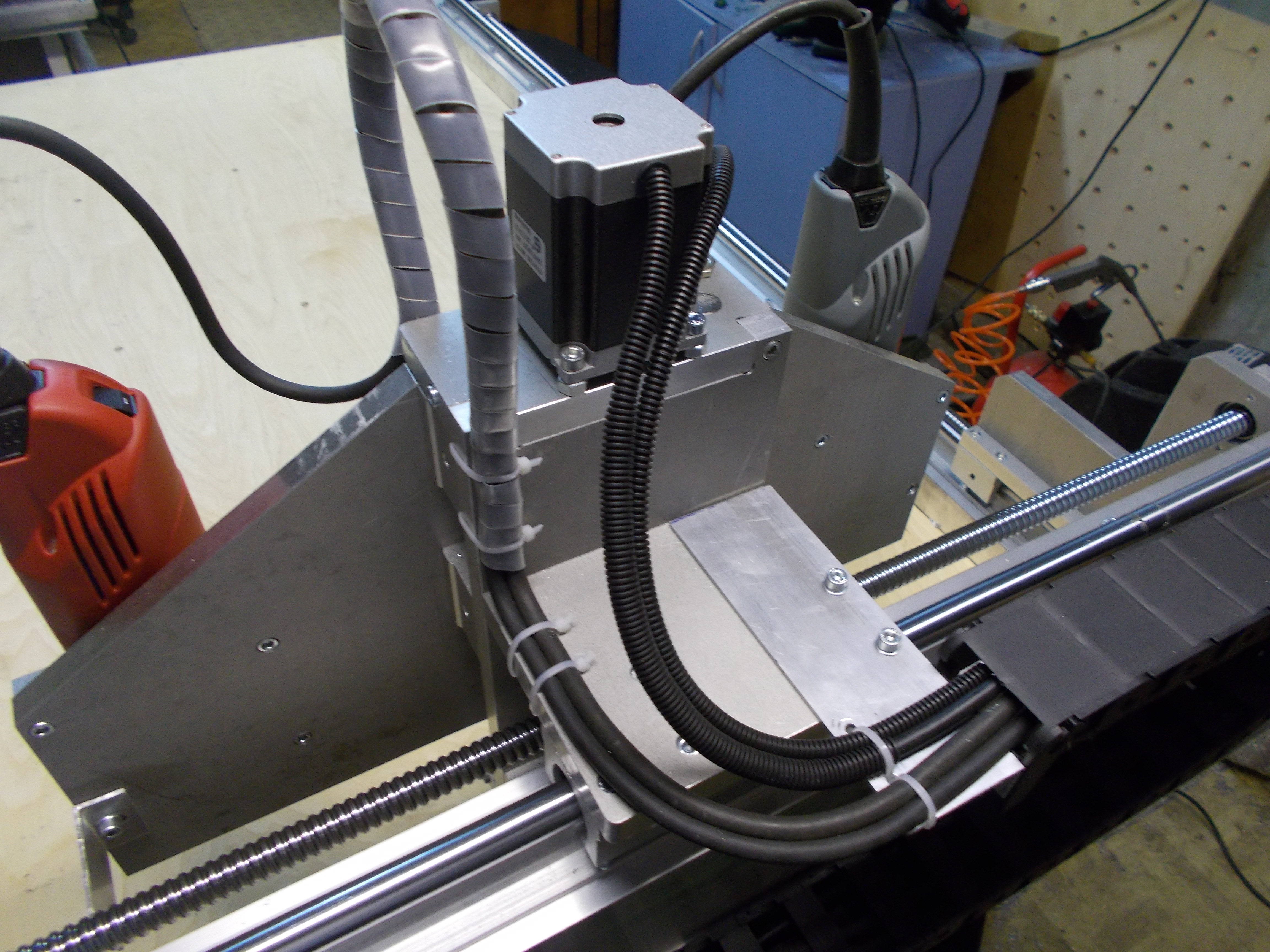

Только не пару а одну. Это ложементик на котором крепится ШД оси Х. Этот ложемент там стоит не от моёй прихоти, с ним можно подбирать положение шаговика куда в более широком диапазоне чем если бы он (шаговик) прикручивался бы напрямую к боковине. Положение шаговика должно быть подобрано так чтобы небыло тугово вращения ШВП винта и ложемент в этом только поможет.

Ну весовую категорию увеличил чтобы больше раскрыть потенциал рельс ибо рельсы на вектронике канеш лучше чем валы но станина начинает хромать мне важно не просто цена а соотношение цена результат. Шаговик сильно двигать не обязательно мне обычно хватает свободы в гайке и в опоре и по шаговику можно легко увеличить разбег закрепив его винтами м4

CNC-Logic писал(а):Набросал формат А3 с 3мя приводными винтами. Поле получилось 420*360*110мм. Буду потихоньку делать
Под столом балки из АД31Т1 60*60*4
Мотор по оси Х как-то не серьёзно крепится. :) Ещё не понятно как будет крепиться балка к стойкам портала.

novodk писал(а):Мотор по оси Х как-то не серьёзно крепится. Ещё не понятно как будет крепиться балка к стойкам портала.
Ну на всех моих станках мотор крепится именно так. Даже на станке с профильными рельсами на котором я сам и работаю. Куда важнее чтобы неподвижная опора ШВП никуда не позволяла гулять ШВП валу.
Момент с креплением балки к стойкам просто не стал показывать. Там всё будет аналогично станкам предидущих моделей

Ну если проверенно на практике то вопросов больше нет. :D

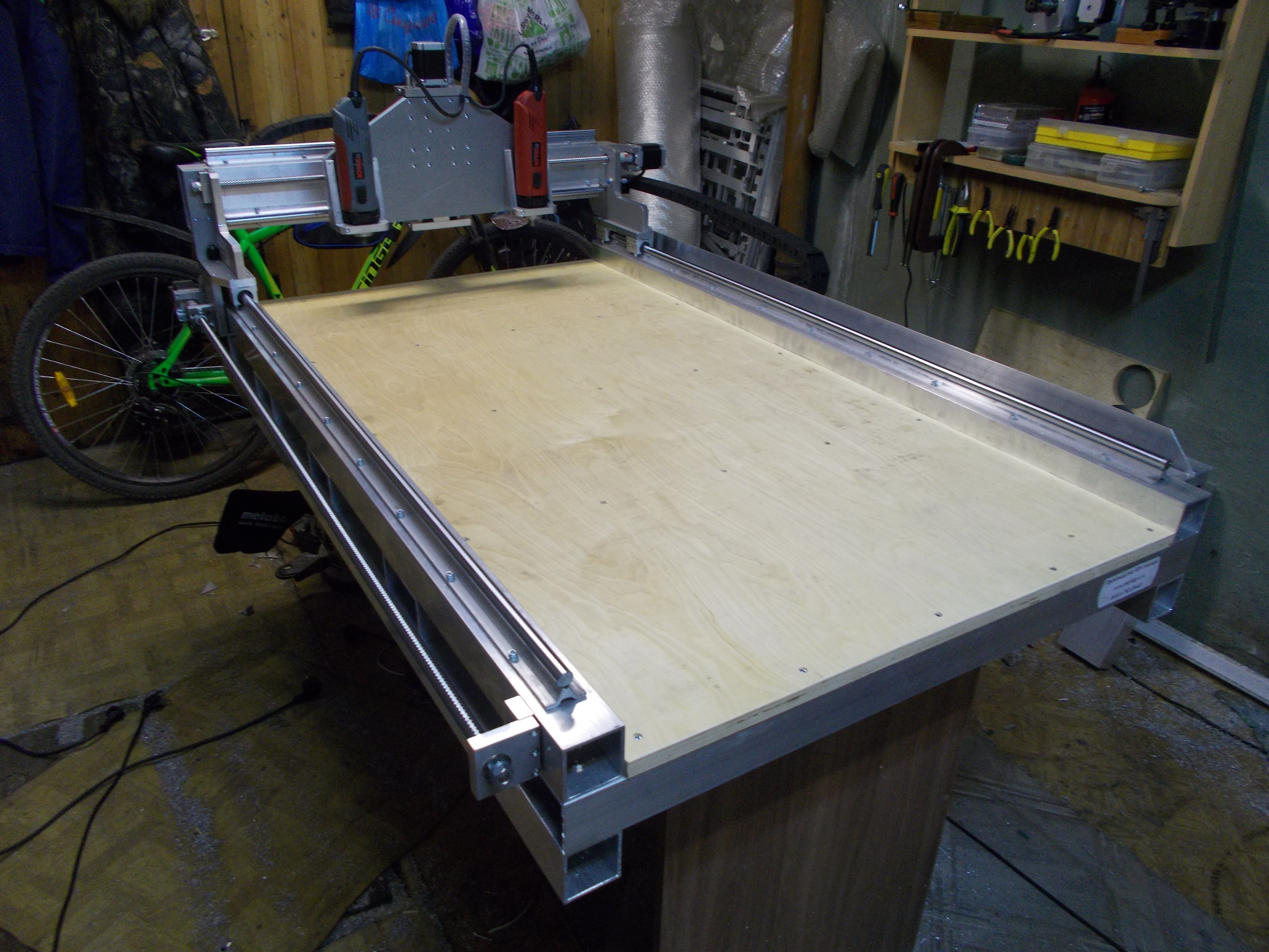

Практически доделал двушпиндельный. На разноцветие шпинделей прошу не обращать внимание, заказчику будет отдан станок с одинаковыми шпинделями. Это пока просто попробовать порезать что-нибудь. Станок для меня всё таки новый - охота поглядеть как он будет резать сразу 2 доски.
Рабочее поле 1200*680*110
2 Шпинделя Кресс
Попробую его погонять на скорости 4м/мин, если драйвера Лидшайны 542-05 в режиме 1\8 микрошага это выдержут то это и будет его максимальная скорость.
Цена такого станка 180тр.
