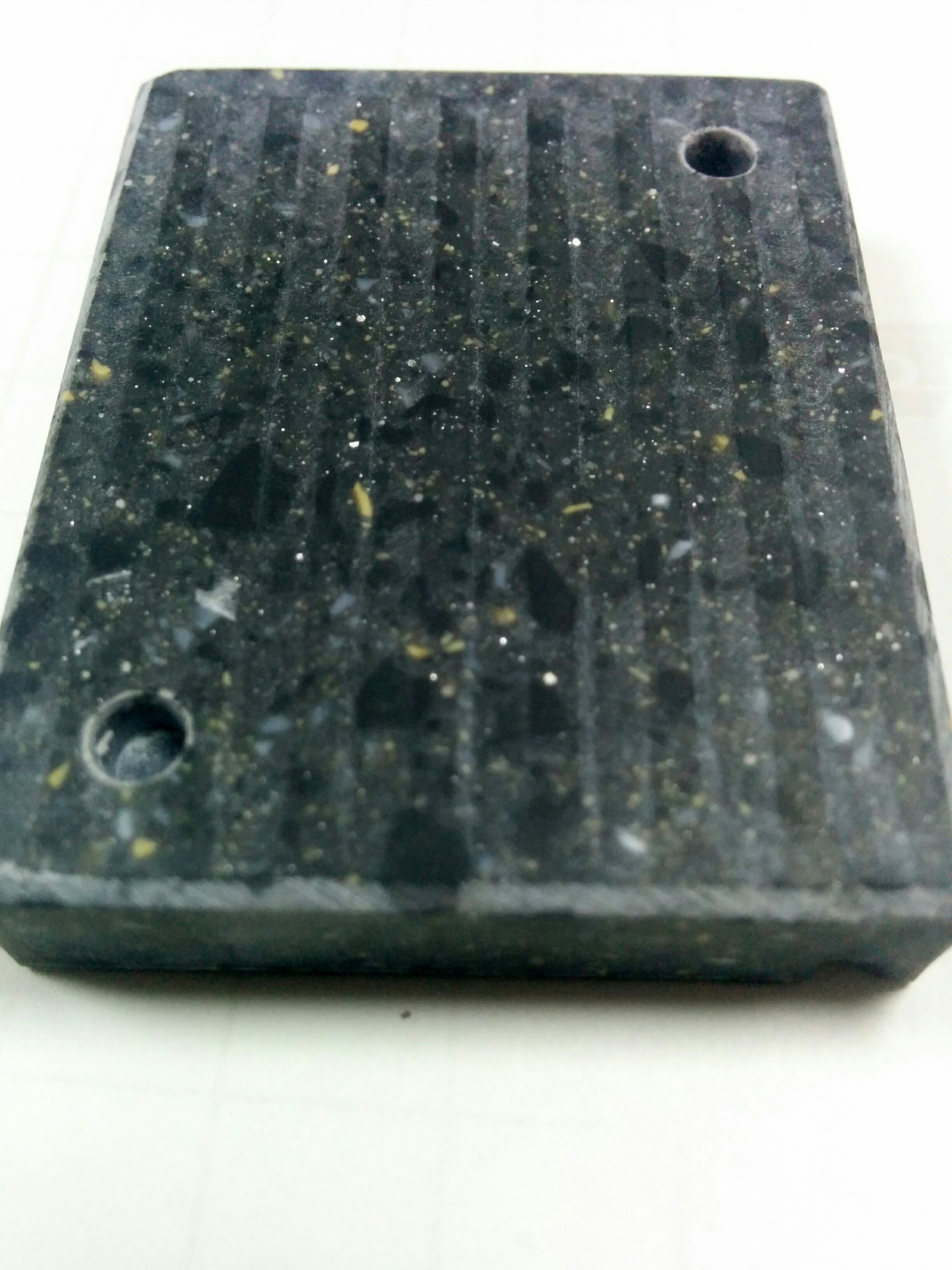

Всем добрый день!
Товарищу приехал станок, аналогичный моему - CNC 3040 3 axis, шпиндель - 500W, 12000 оборотов.
Планируется делать формы из искусственного камня.
После обработки поверхности камня (2-х заходная фреза 3мм, 11000 оборотов) образуются волны с перепадом около 0.2мм как на фото.
Вопрос, что является причиной волны - настройки Mach3, люфт по осям или что-то еще?

возможно ось шпинделя не перпендикулярна столу. так же недостаточная жесткость, большая подача отжимает как саму фрезу так и, как вариант, меняет полностью геометрию станка)

криво стоит шпиндель имхо, повесьте индикатор ИРБ на шпиндель, прикрепив его на хвостовик длинной фрезы подходящего диаметра вставленной наоборот в цанговый патрон и прокатите вокруг своей оси, и в соответствии с этими показателями сможете поставить его ровно, китайцы не занимаются юстировкой того, что собирают, скрутили станочек и отправили.

Есть еще предположение, что такое может произойти из-за разных направлений фрезеровки, и соответственно, разной нагрузки на фрезу. Не знаю, правда, насколько это верно.
Сообщения: 5886
Re: Искусственный камень и CNC 3040
Такое должно происходить из-за разных направлений.
Но при этом разница должна быть микроны, а не десятки.
Скорее всего не хватает жесткости.

Собственно на фото хорошо видно что похоже обработка ведется в оба направления. Фрезу вместе со всеми элементами при разных направлениях уводит в противоположные стороны. При проходе влево фреза будет пытаться уйти к вам (при этом она поднимается), при проходе вправо наоборот от вас (а здесь опускается). Такой сильный перепад может быть не только при недостаточной жесткости станка, а еще и из-за люфтов опор.
Для уменьшения перепада попробуйте уменьшить съем материала по оси Z.

Всем добрый вечер! Поменяли станок,но обработка не изменилась. Так же полосит,причем одна полоса выше другой,чередуется. Проверили вертикаль шпинделя относительно стола,выставили ровно,по четырем точкам,ничего не изменилось. Такое чувство,что фреза делает проход до конца по Х,потом двигается по Y на 0.02 поднимается на пару соток и идет обратно. Доходит до конца,опускается опять напару соток,вот и полычается такой забор. Причем модель нарисована 50 на 50,а станок режет 62 на 62(((. Какие будут мнения?

Да,а может настройки Steps perу у нас не правильные?
По Z за проход сколько мм снимаете? 0,25мм? 0,5мм? 1,0мм? 2,0 мм?
Какие подачи? Какая фреза?

Снимаю по 1 мм,фреза 3 мм. Рабочая подача 40,Подача врезания 10
gudzon писал(а):Снимаю по 1 мм,фреза 3 мм
При тех же подачах попробуйте уменьшить на 0,5, или на 0,25 мм за проход.
Ну и оцените результат.
А подачи? мм/мин, или мм/сек.?
Подачи тоже можно попробовать уменьшить, если результат не удовлетворил при съеме 0,25 мм за проход. (можно еще и 0,1 попробовать за проход)

Мне удобней понимать , что за минуту станок проедет 2,4м (2400 мм/мин = 40мм/сек) вам удобней 40 мм/сек. (если память не подводит, то и в УП мм/мин отображается а не мм/сек, вот по этому для меня так удобней.)
Так что и с подачами можно поиграться - убавлять до приемлемого результата. (20-25-30-35 мм/сек может и меньше)
Но при таких параметрах обработки спокойно может и сама фреза отгибаться д3 мм, так что можно постараться минимизировать вылет фрезы.
Я только сейчас заметил, что у вас и УП не правильно пишется, раз у вас 50х50 размер а фрезерует 62х62, или не откалиброван ход по осям шаг/мм в настройках.

смена режимов результата на дало((( Какие будут еще соображения?

След все равно останется, выставите шпиндпль ровно - возьмите фрезу с одним зубом.
