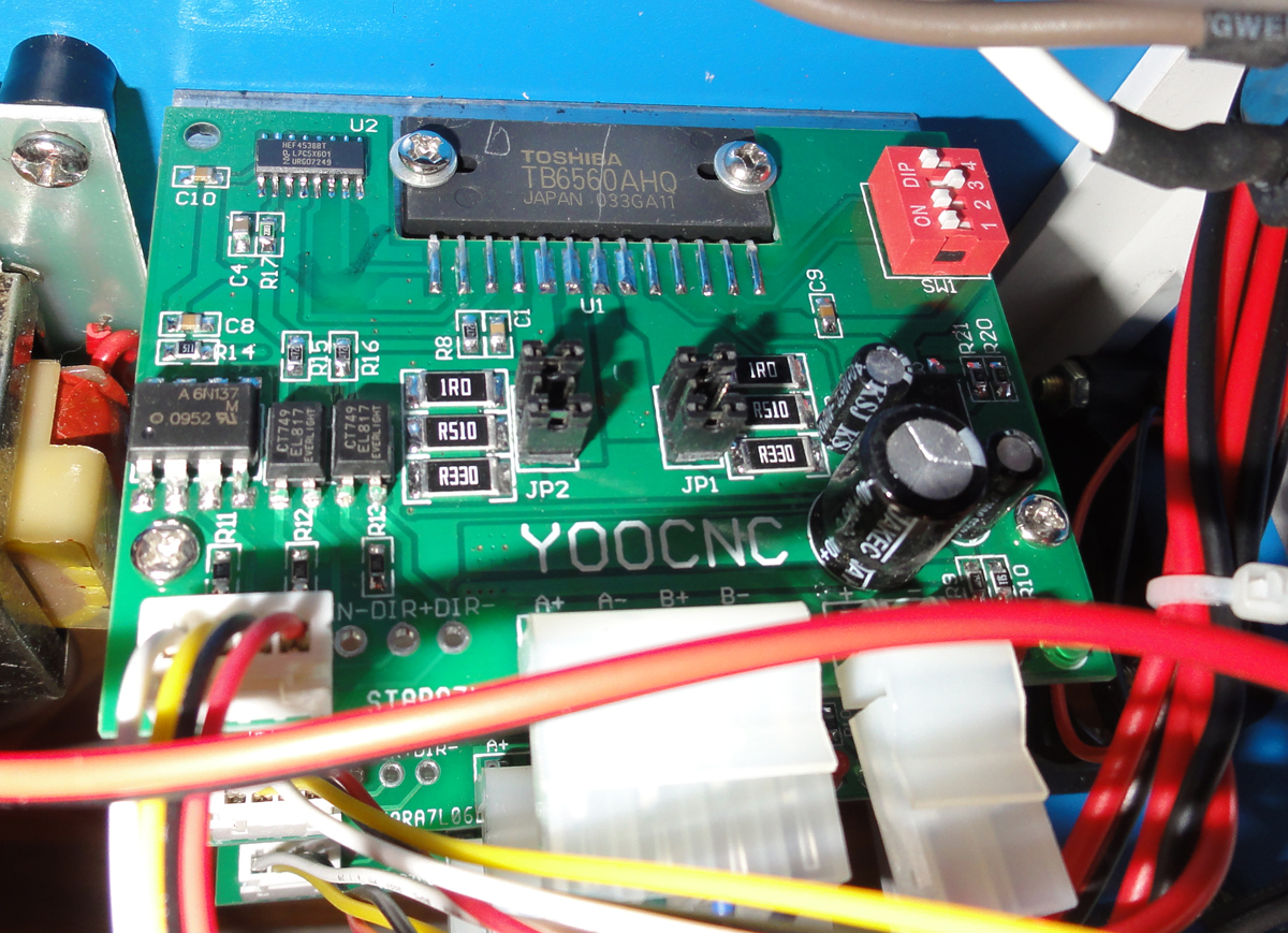

Волей судеб мне достался станок на базе контроллера yoocnc.
По неопытности я совершил ошибку при монтаже двигателя оси Z и провод торчал вперед.
Это никак не мешало работать со станком... Но в один прекрасный момент мне понадобилось вырезать отверстие в высокой детали. Я открутил двигатель шпинделя, перенес его повыше и запустил станок.
Прошло несколько секунд... И драйвер оси Z сгорел. Вентилятор двигателя шпинделя перетер изоляцию двух проводов двигателя оси Z и замкнул их.
Соответственно, я пошел в гугль искать замену драйверу. И не нашел. Вернее полно драйверов tb6560, вроде бы подходящих.
Но у них отличается количество настроек. Например, на моем драйвере переключатель sw1 - содержит четыре кнопки. У всех, что я нашел в интернете - 6.
ТАкже у меня есть шесть джамперов, которых нет у тех что я нашел.
Плюс на всех драйверах есть еще 3 переключателя S1,S2,S3, которых нет у меня.
Сейчас мне нужно определить как настроен мой сгревший драйвер, чтобы также настроить новый.
Но доокументации по моему сгоревшему драйверу нет вообще... А сам я пока плохо ориентируюсь и понять не могу.
Я догадываюсь, что первых три переключателя SW1 у меня настроены на 3А. А четвертвый задает шаг... Но какой шаг? Понять не могу.
ТАкже не могу понять за что отвечают джамперы.
EN- и EN+ не подключены... Если на новом драйвере я их также подключать не буду - всё будет нормально работать? Почему они не используются?
Подскажите, пожалуйста.
Вот так выглядит сгоревший драйвер:
Cnc-DriverBoard.jpg (1624 просмотра) <a class='original' href='./download/file.php?id=107249&sid=6c2d19a2a6a2eb810525f6750a0c6207&mode=view' target=_blank>Загрузить оригинал (820.86 КБ)</a>

так может просто заменить микросхему драйвера да и всё? Это которая TB6560AHQ . Скорее всего она и сгорела.
Цена вопроса рублей 500 и полчаса времени на перепайку, если с паяльником дружите.

Да понятно, что заменить.
Но ведь новую надо настроить на теже параметры, что старая была настроена... А я не могу понять что за настройки установлены в старой.

@!!ex писал(а):Но ведь новую надо настроить на теже параметры, что старая была настроена
Не надо. Просто заменяете микросхему на новую и все. Режимы ее работы задаются переключателями на плате, а они у вас уже установлены (ось же уже работала).

А. То есть вы имеете ввиду не всю плату заменять, а только сам драйвер. Не понял с первого раза что вы имеете ввиду.
Ну в данном случае новая плата целиком уже заказана. ДЛа и хотелось бы все таки понять что там настроено по умолчанию.
Это можно как-то выяснить? Я так понимаю единственный вариант - брать datasheet на драйвер и смотреть к каким ногам что ведет?

@!!ex писал(а):а только сам драйвер
ну конечно. А смысл переплачивать? Любой другой драйвер (в смысле плата) на TB6560 сильно лучше работать не будет. А то и хуже... их же модификаций вагон и тележка и каждый со своими косяками. И если этот драйвер по работе устраивает, то проще его отремонтировать. По крайней мере результат будет более предсказуемый.
@!!ex писал(а):брать datasheet на драйвер и смотреть к каким ногам что ведет?
ну, как вариант...
